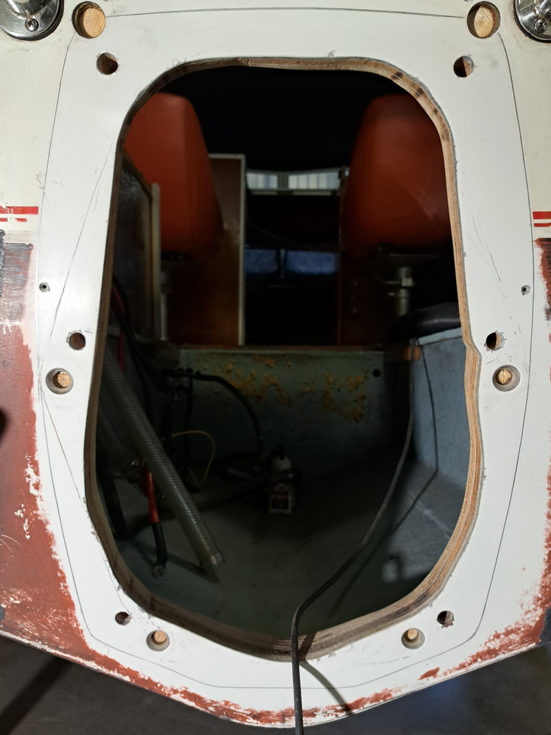

En kompis hade Volvo Pentas borr/sågmall för den nya 280 till 290-hålbilden som krävs för 290-drevet. Inga krusiduller, bara såga/borra efter mallen.
Hålbild för 290-drevet sågat/borrat
Gamla hål fyllda med glasfiberspackel och 2K epoxyspackel, därefter slipade för att erhålla god tätningsyta

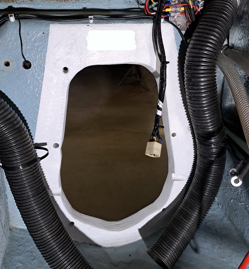

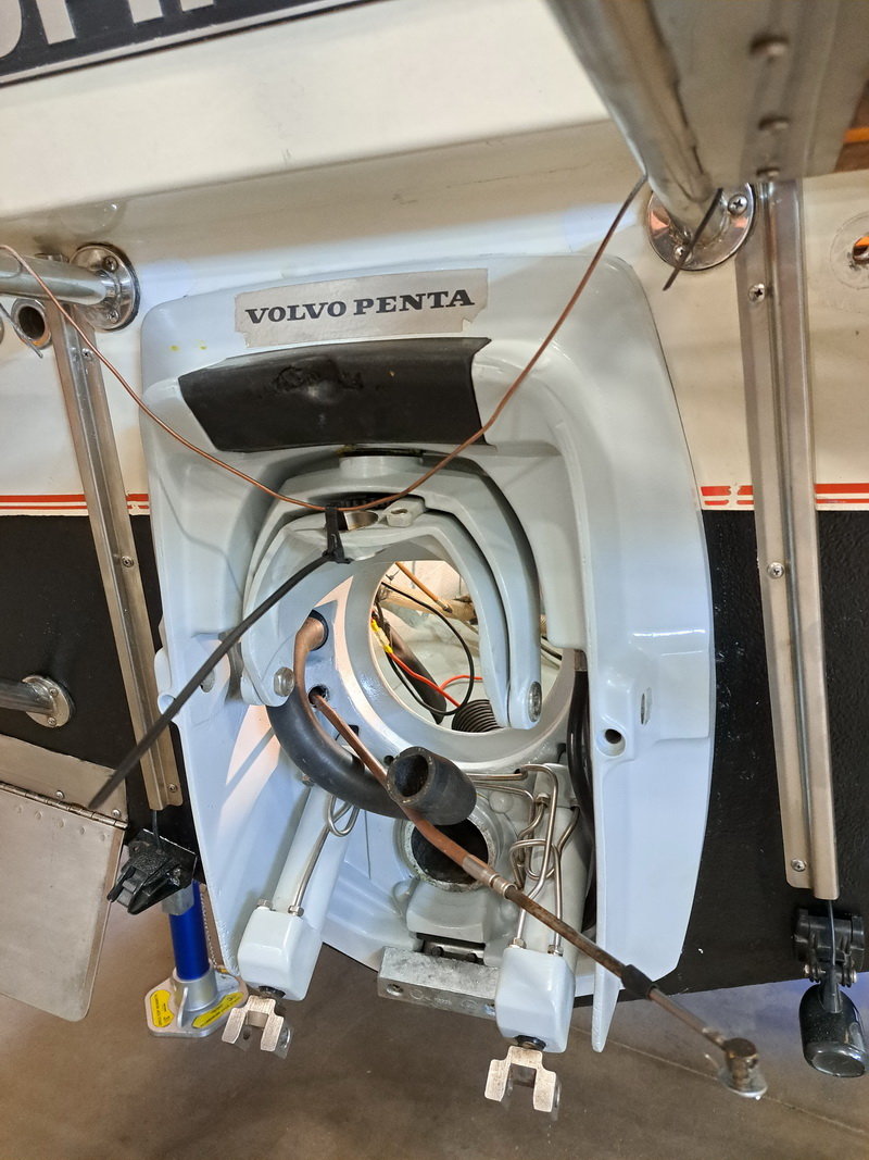

OBS!, efter håltagningen skall det fräsas vissa ”hack” på insidan av akterspegeln för att möjliggöra demontering av sprintarna till trimcylindrarna
från insidan. Missar man detta kan man åka på att ta bort skölden vid trimcylinderrenovering. Även ett hack över trimlägesgivaren behövs för att slippa släppa ner styrgaffeln vid byte av givare.
Den nya sågytan penslades med 3-4 lager Biltemas Marine 2K epoxyprimer för att försegla akterspegelns plywood.

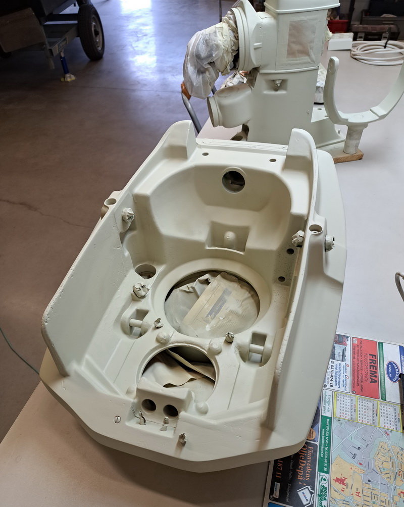

Samtliga delar av drevet renoverades totalt, primades med 2K epoxyprimer och målades med VP original drevfärg.

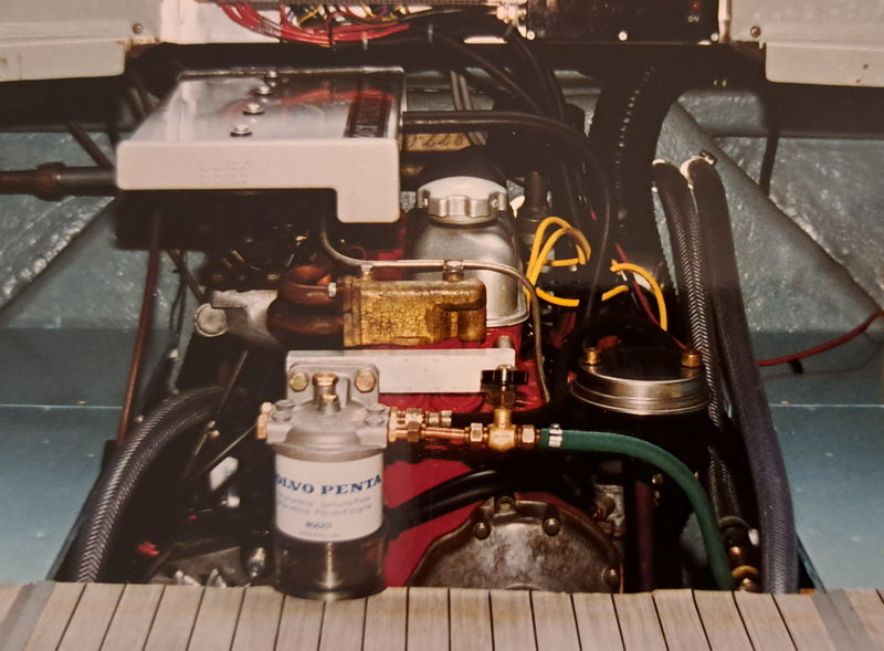

Motorn var i mycket gott skick som tur var. Lyfte på kamkåpan och oljetråget och fann att motorn var i så gott som nyskick.
Stålring var monterad i 4:e avgasporten och avgaslimpan var en ny original VP. Jag har monterat nya packningar för tråg, kamkåpa,
kamdrivning, bakre ramlager etc. Nya brytare och kondensator. Monterade oljetryck- och temperaturgivare som hörde till panelens mätare.
Drog också ledning från laddlampan till generatorns "61"-terminal. Har nu både voltmätare och laddlampa.

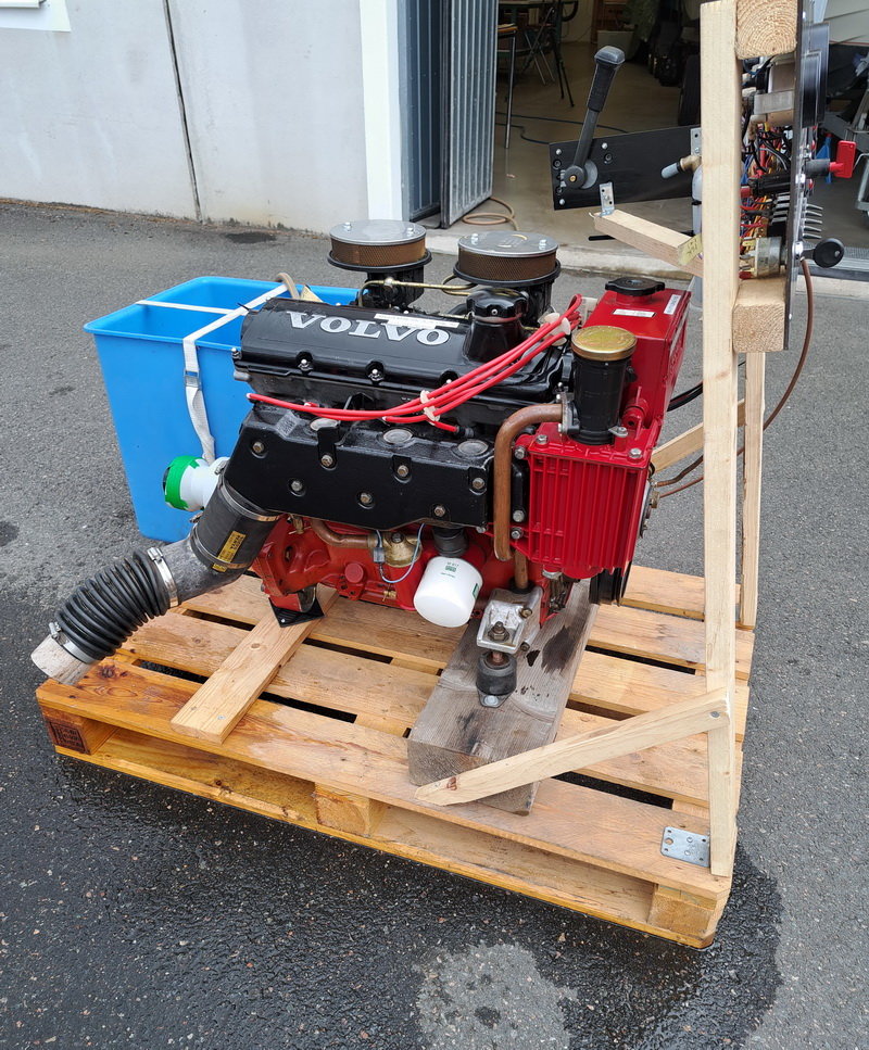

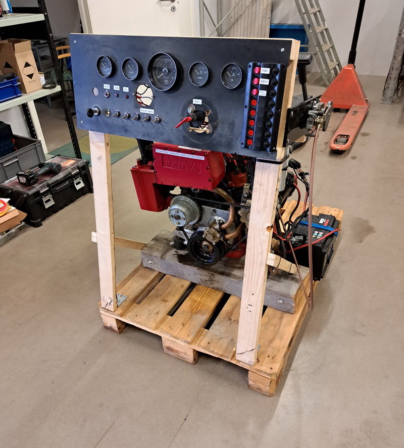

Provkörde motorn grundligt innan installation i båten. Komplett med hela Instrumentpanelen och reglage från Draco 1800'an.
Hade verklig tur med förgasarna. Jag bara rengjorde flottörhusen och d:o ventiler samt kollade acc-pumparna och den gick perfekt både på tomgång och svarade bra på gas efter varmkörning. Dessa motorer har ingen chokefunktion utan man måste pumpa med gasreglaget några gånger vid kallstart.
Fördelaren var i gott skick, duschade bara centrifugalregulatorn med WD40, monterade nya brytarna med 0.40mm avstånd och hade tur där också, kamvinkeln hamnade precis på 60 grader. Efter provkörning gjordes kompressionsprov och alla cylindrar låg högt och lika i värde.
Komplett 290-sköld monterad. Trimcylindrarna totalrenoverade med packningssats från Drevdelar. Trimgivarkugghjulet monterat i rätt kuggingrepp och styrgaffeln hålls uppe av kraftigare ståltråd i väntan på montering av styrarm och trimgivare. Kolla även, rostfria plåtprofiler skyddar ekolodsgivarkablarna hela vägen upp till skrovgenomförningarna.

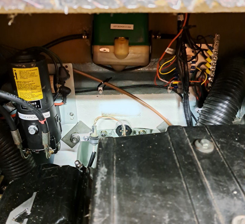

Powertrimpump helt genomgången och renoverad med nya o-ringar enligt instruktioner i annan tråd här i Maringuiden. Fungerar perfekt, drevet sjunker inte ett smack, ens efter flera veckor i upphissat läge. Trimplanspump också genomgången samt försedd med nya slangar.

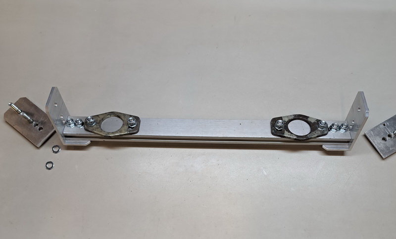

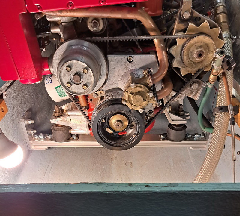

AQ 130D-motorn (B20) behöver inga främre motorfästen i skruvet, men det behöver AQ 145B-motorn.

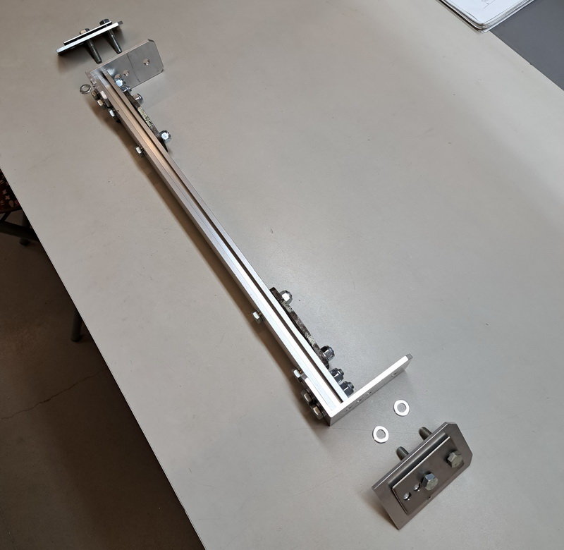

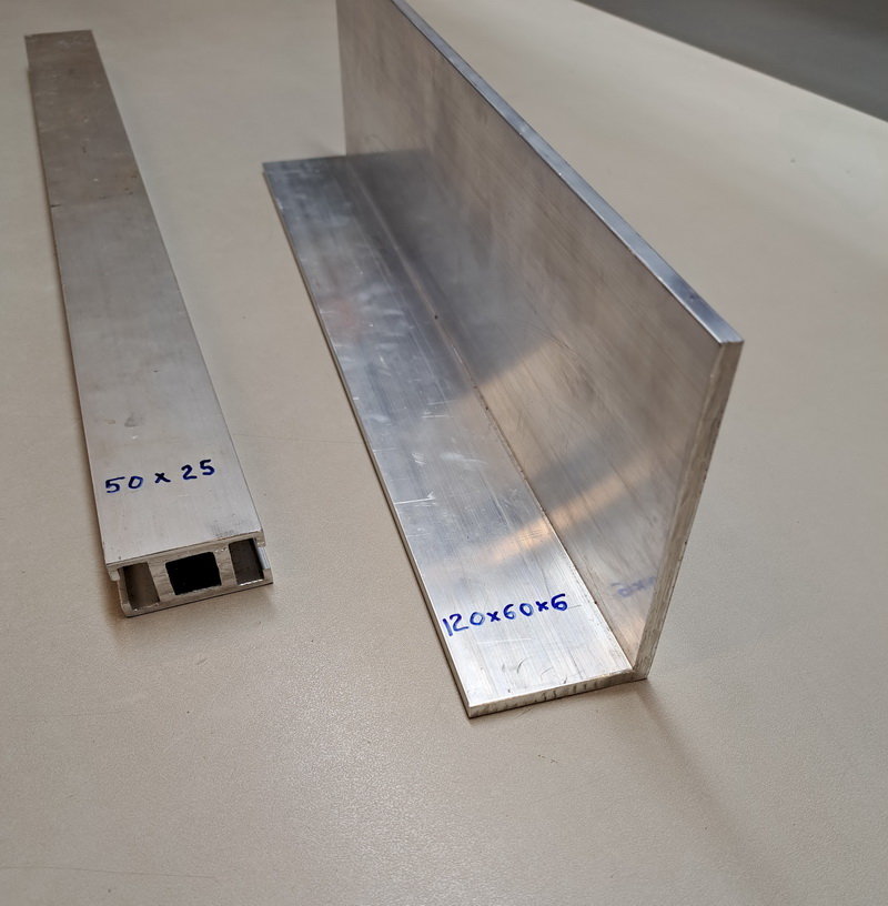

Jag förberedde en komplett motorbalk innan jag lyfte i motorn.
Balken provmonterades med schims. Inga hål borrades i skrovet vid detta tillfälle.
Balken tillverkades av dessa alu-profiler jag hade liggandes.

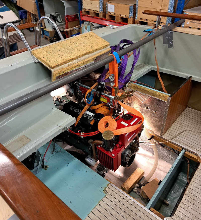

Dags att lyfta i motorn. Ett kraftigt stålrör avlastar motorn i framkant. Jag justerade i höjdled med bandsträckaren tills allt stämde mot märkena på skölden. Kollade även att motorn var precis rätt
vridningsmässigt mot märkena på skölden. Drog åt plattans 6 skruvar på sköldens utsida och låste skruvskallarna med vikbrickorna. Monterade sedan min kompletta motorbalk på motorn.

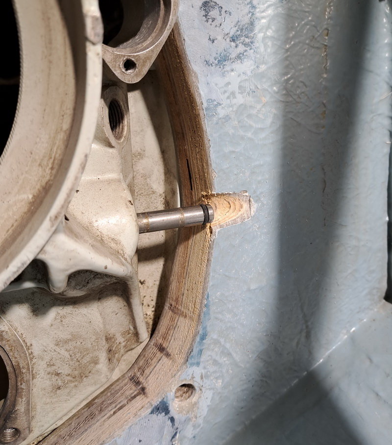

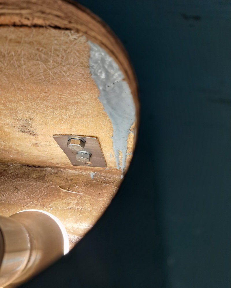

Märkte för hålen, lossade balken tillfälligt och borrade i skrovet. Jag använde kort borrbits och vinkelväxel på borrmaskinen.

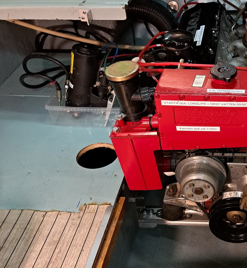

För att få i motbrickorna och M10-skruvarna på insidan av motorbrunnsväggen tog jag upp 104mm hål med hålsåg. Då passar grå avloppsproppar perfekt som täcklock sen.
Täcklock på plats.

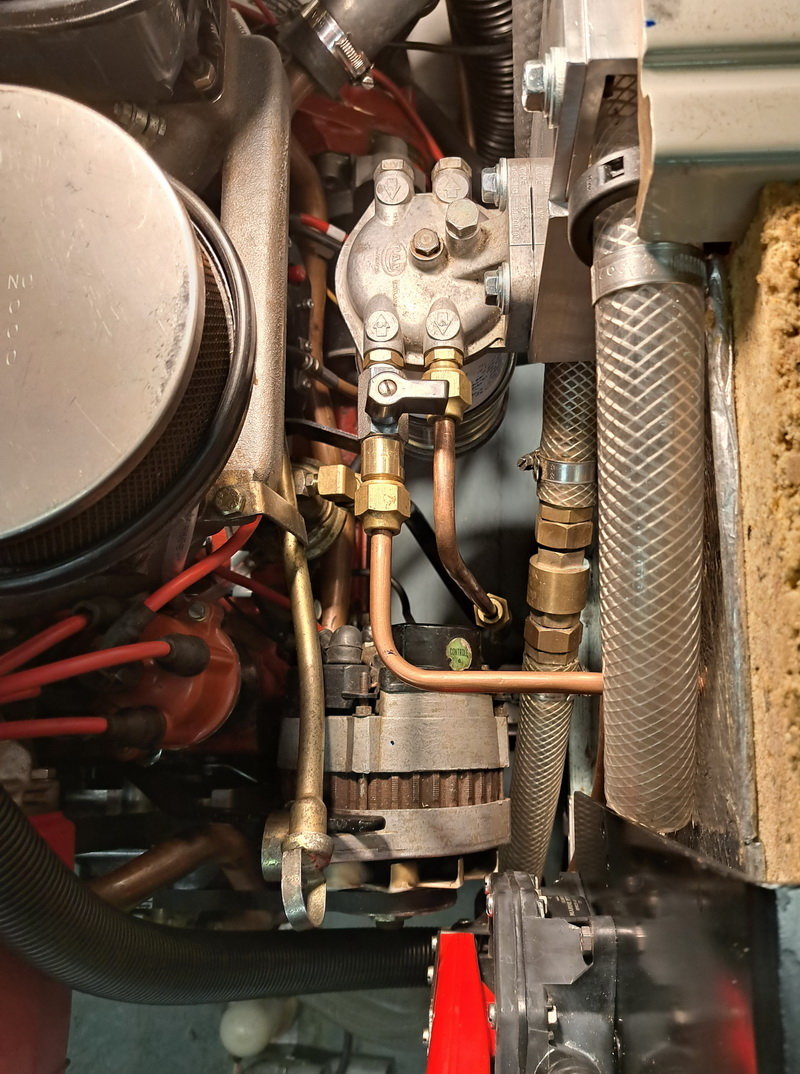

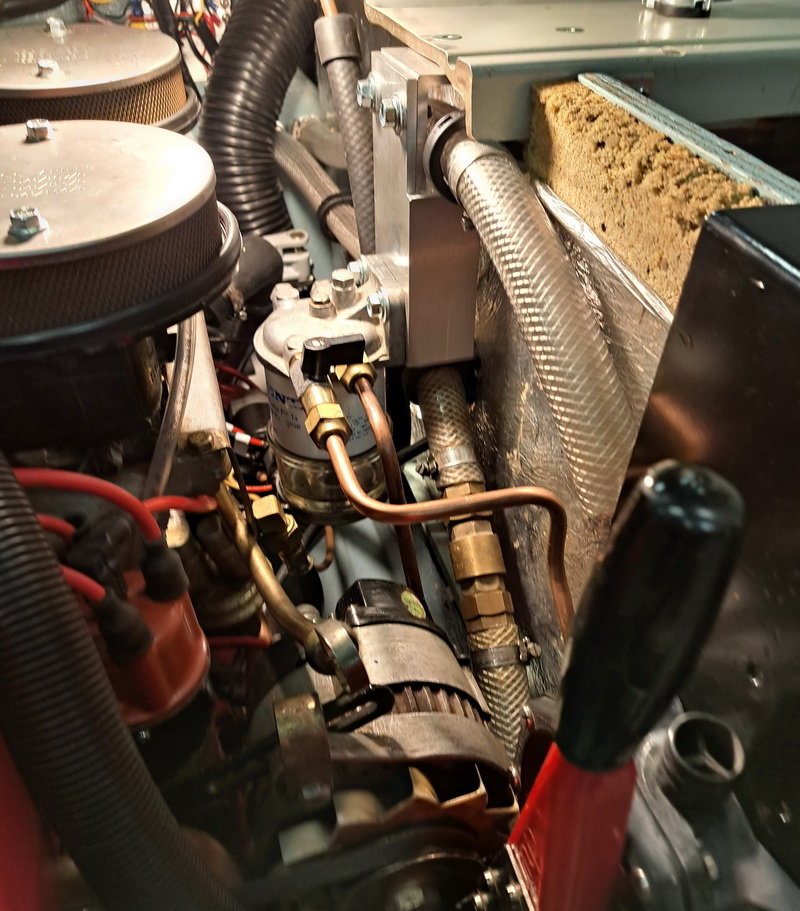

Bränslefiltret passar perfekt med hjälp av aluprofiler skruvade mot sitsens underkant.

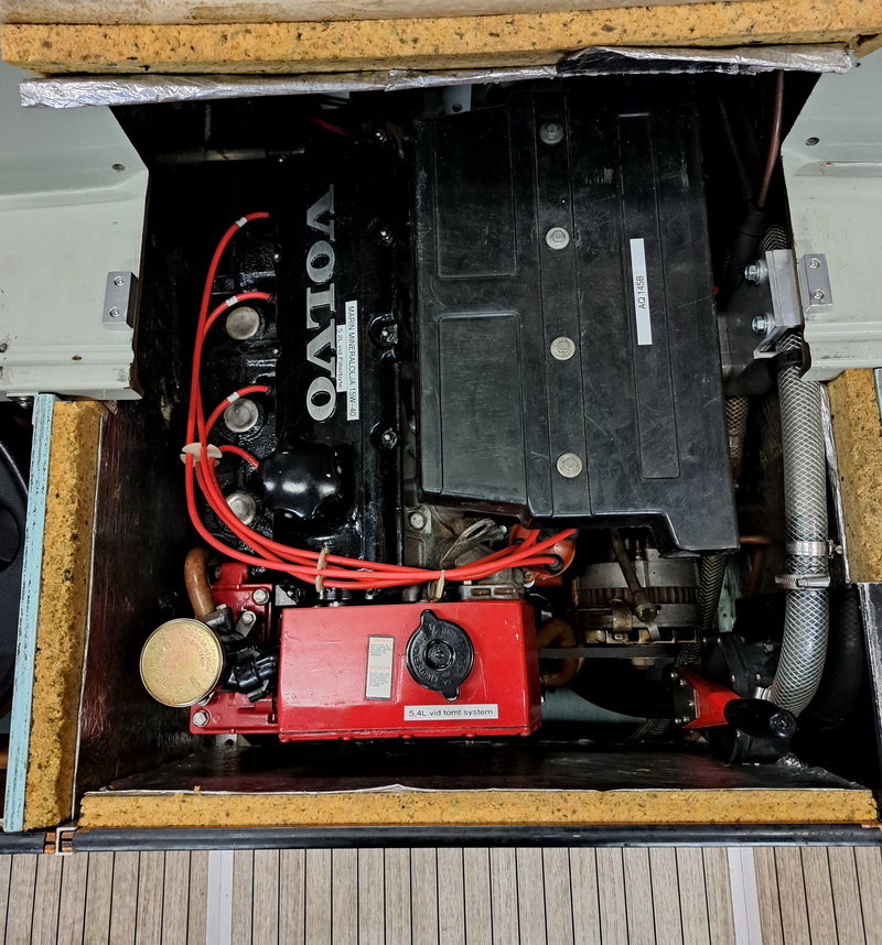

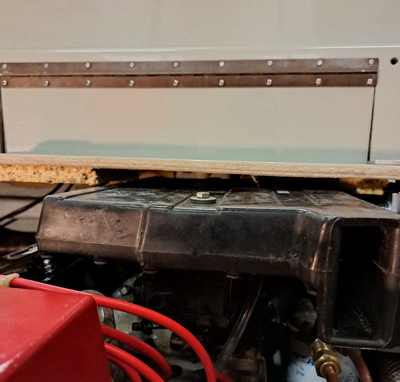

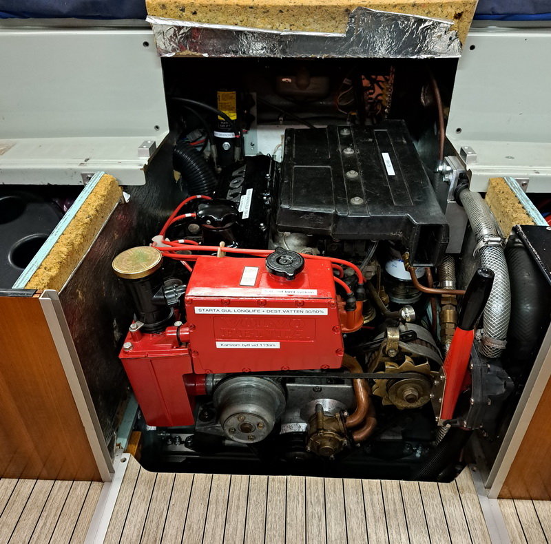

Dock är AQ145B några cm högre än AQ130D så man får göra vissa modifieringar av motorluckan.
Luckans popnitar borrades loss från gångjärnet, luckans överkant kapades 15mm och 15mm distansklossar skruvades som nya stopp för luckan i nedfällt läge. Dessutom kapades luckan i framkant så sittdynan inte låg ovanpå luckan då den satts på plats. Slutresultat: Dynan ligger kvar helt i originalläge och ryggstödet höjs 15mm, vilket absolut inte påverkar ytrymme för kapellet eller täckskynkets fastknäppning.

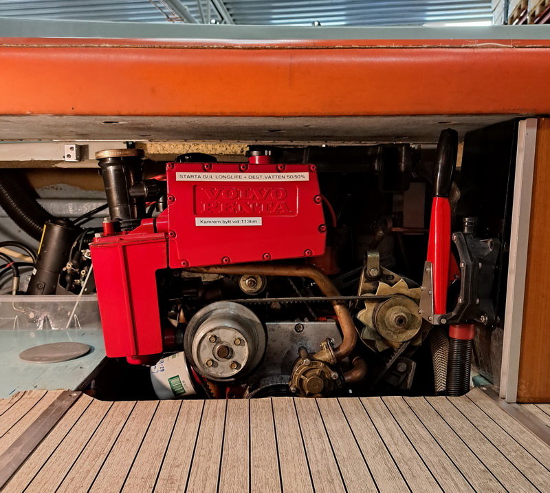

Motorn snyggt och prydligt på plats.

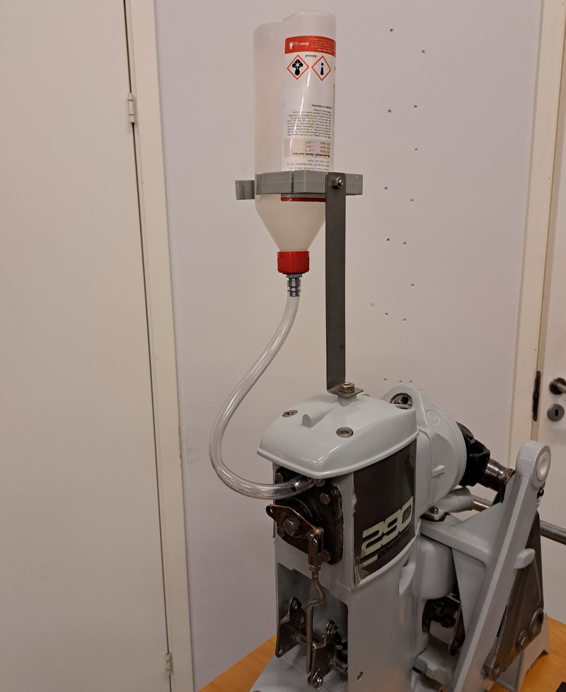

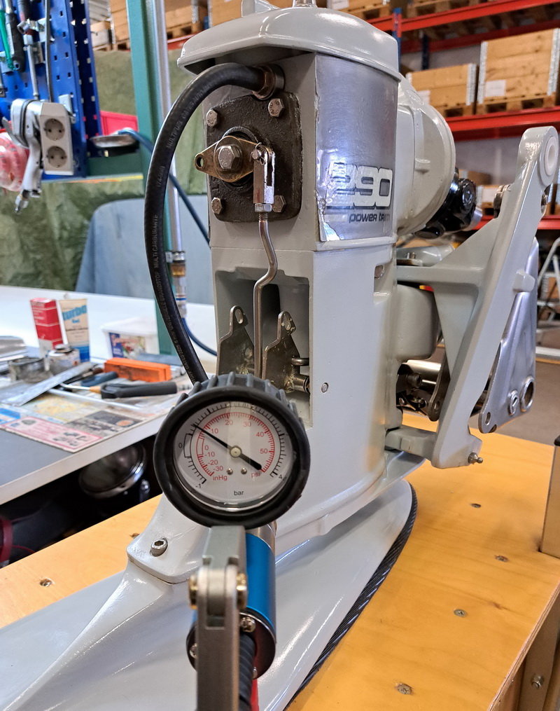

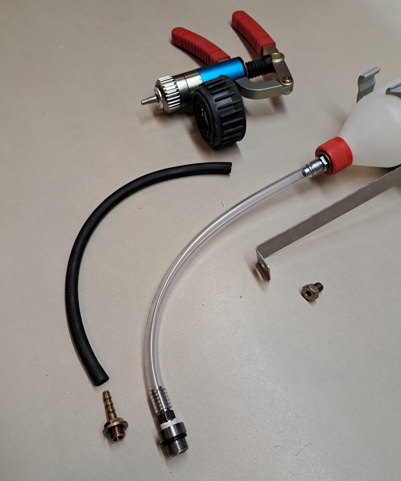

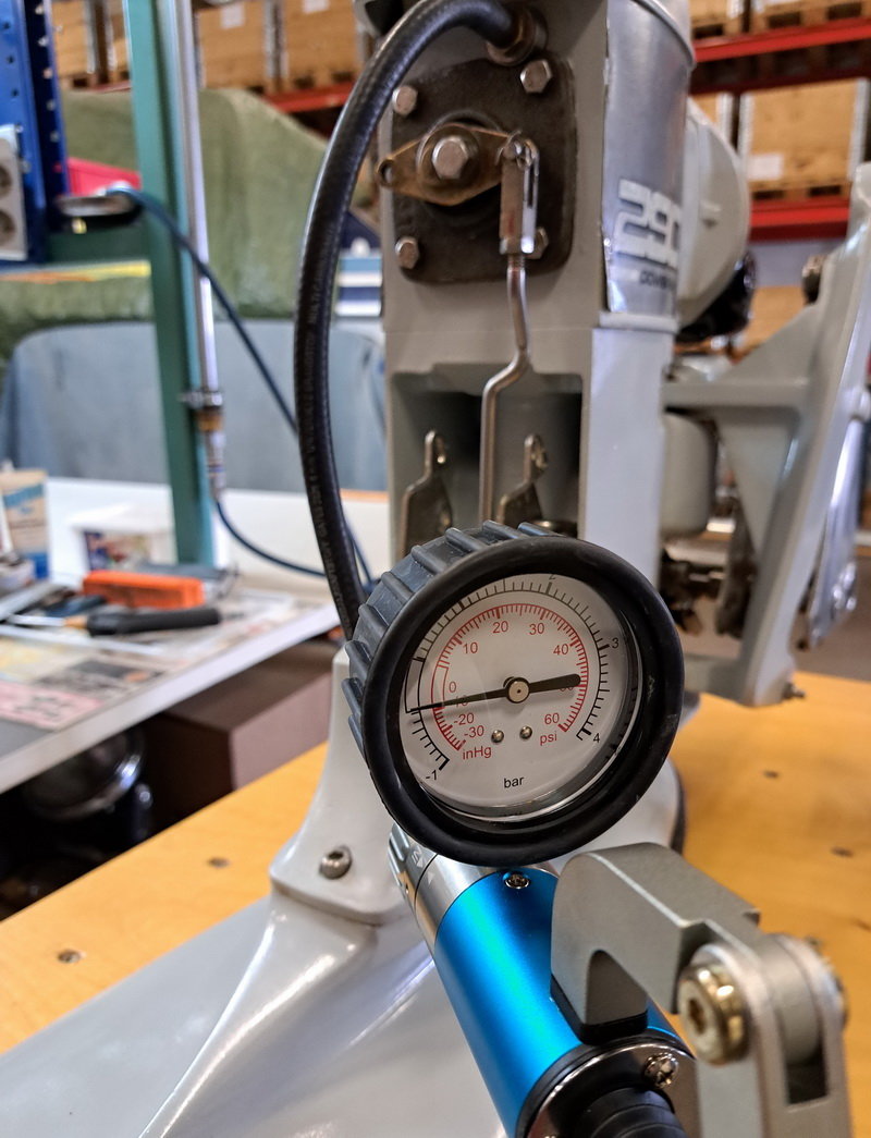

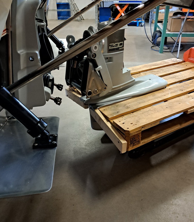

Jag använder en adapter som skruvas i drevets oljeppåfyllningshål till allt, tryckprov, vaakumprov och oljepåfyllning. För tryck- och vaakumprov används Biltemas tryck/vaakumprovkit. För oljepåfyllning har jag gjort en rigg som håller en 1L-flaska med utskuren botten som tratt. Riggen skruvas fast i oljestickans plats med en ihålig skruv så att drevet avluftas under påfyllningen.

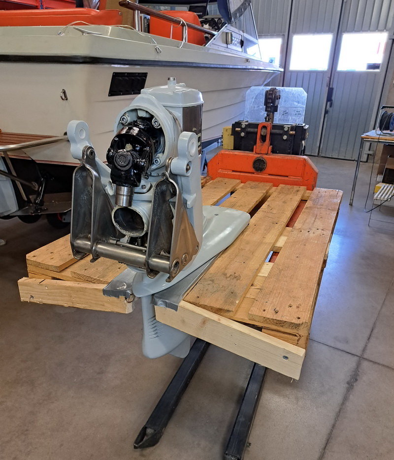

Som drevlift använde jag en snabbvariant, en modifierad helpall. Lite sågning och påbyggnad.
En 60mm skåra in till pallens mittbräda funkar bra. Snedstagen behövs för styvheten. Palltruck behövs förståss.
"Drevlyften" i aktion.

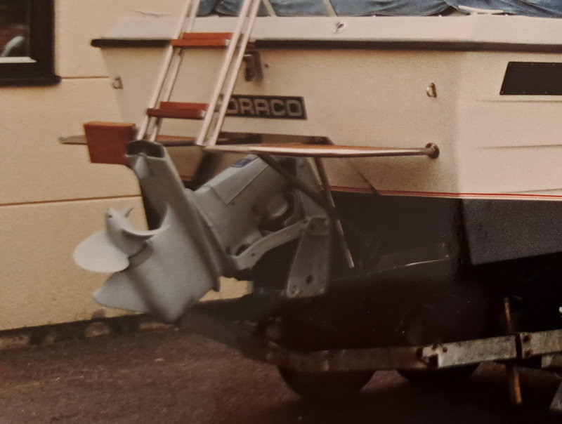

Drevet på plats med bälgar och wire anslutna.

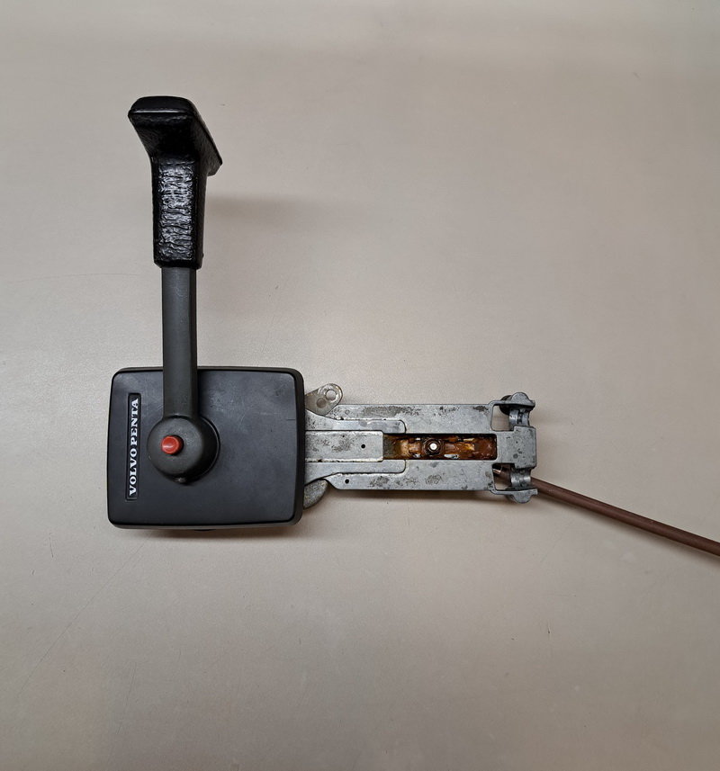

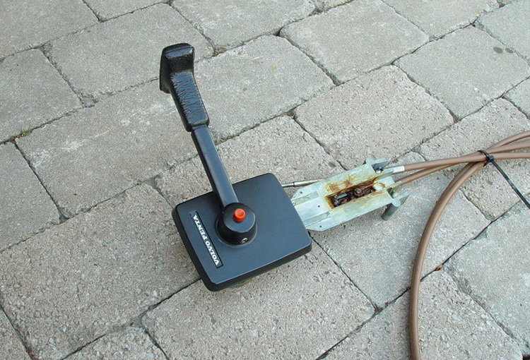

Om man googlar på om 280-reglage fungerar med 290-drev får man en del svar om att det inte fungerar. Det har jag inte märkt det minsta av. Båten har ett 280-reglage som fungerar utmärkt med 290-drev och AQ145B!
280-reglage
290-reglage

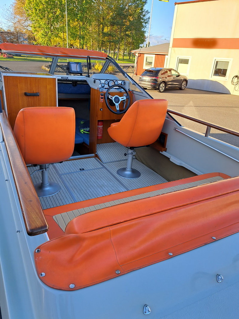

Färdig båt:

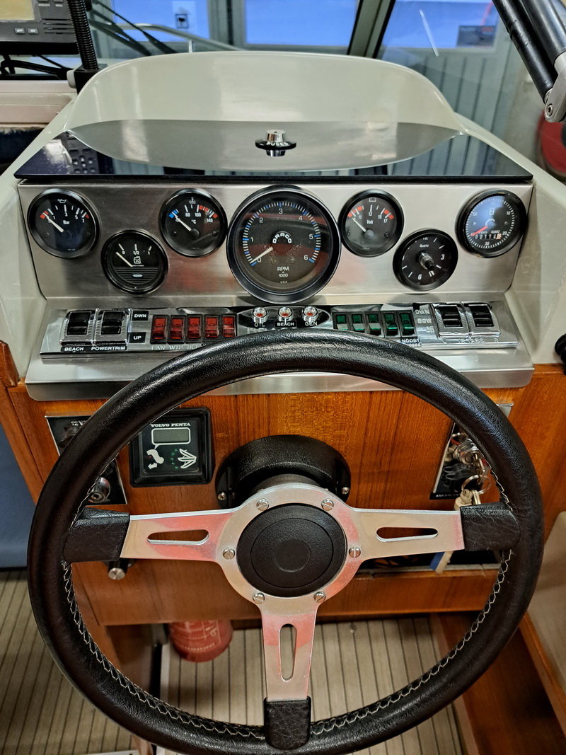

Egentillverkad instrumentpanel med bättre vinkel på instrumenten, pekar inte upp mot taket så man
nästan måste stå upp för att se dom.

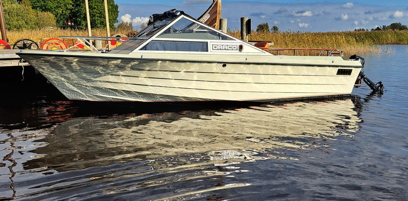

Vattenlinje före/efter motorbytet:
Som synes ligger båten inte djupare i vattnet med AQ145B/AQ290-paketet.
Vattenlinje med AQ130D/AQ280-paket.
Vattenlinje med AQ145B/AQ290-paket.

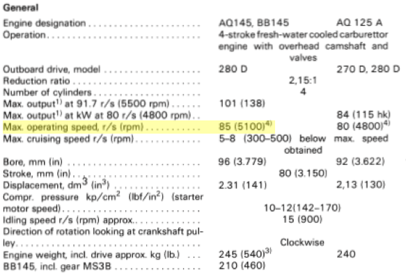

Är inte 5600 r/min lite för mycket?
Specifikationerna säger 5100 r/min som max.
Varje 1" ökning i stigning brukar ge ca 200 r/min lägre toppvarvtal.
Fast det är ju klart att motorn ger 138 hk/5500 r/min på svänghjulet och det lär ju vara ganska mycket mindre vid 5100 r/min, blir inte mycket kvar på propelleraxeln...

Enligt min VP's verkstadshandbok  gäller följande rekommenderade varvtal:
AQ125A: Max varvtal=4 800rpm
AQ145A: Max varvtal=5 500rpm
Marchvarvtal: 300-500rpm lägre än uppnått max varvtal
AQ125B: Max varvtal=4 700-5 000rpm
AQ145B: Max varvtal=4 800-5 500rpm
Enligt VP's Instruktionsbok för drivlina mm som medföljde båten vid leverans:
AQ125B: Max varvtal=5 100rpm
AQ145B: Max varvtal=5 500rpm

Konstigt att de har olika varvtal angivet i böckerna🤔
