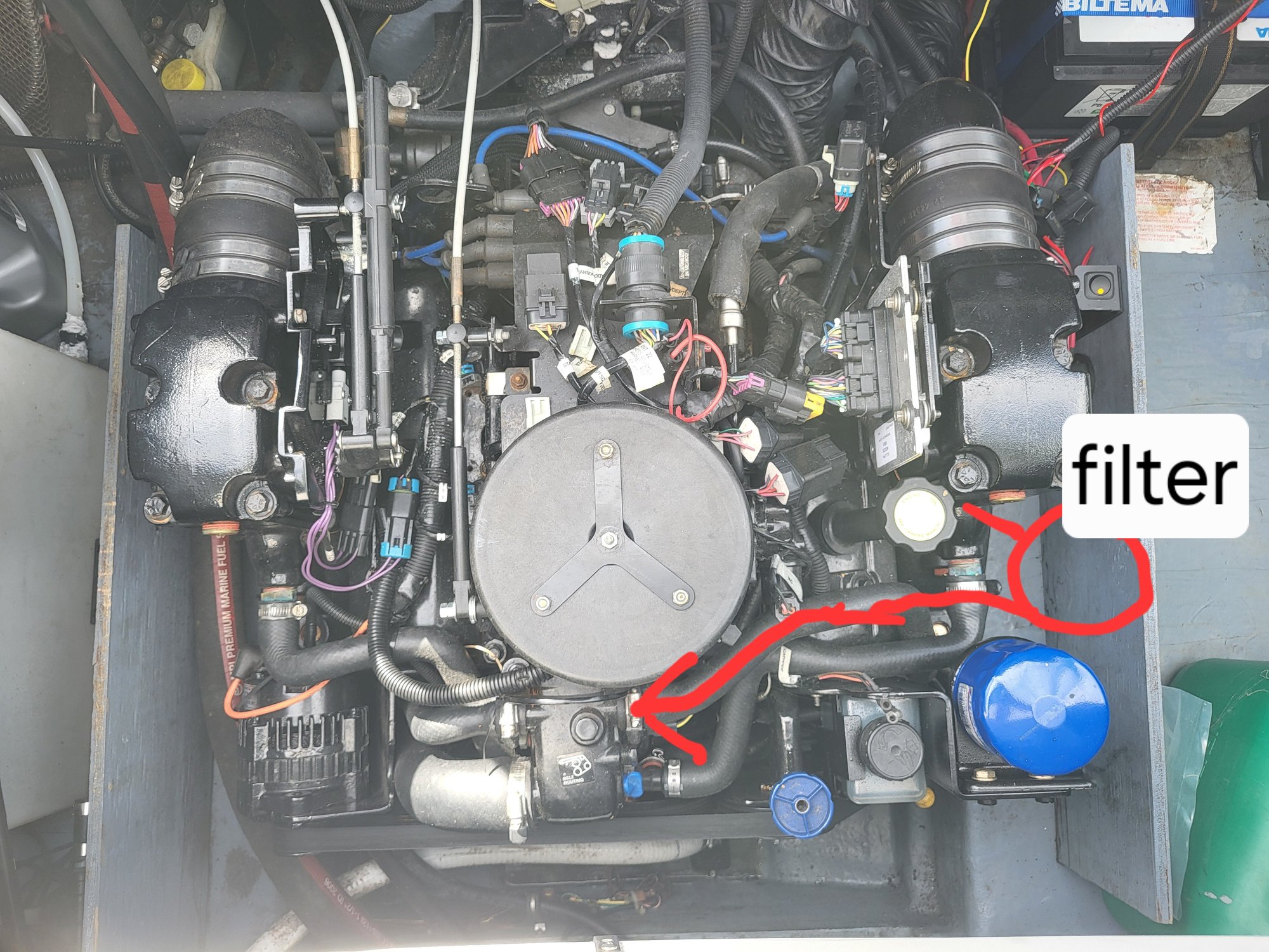

Bayliner 652 med Mercruiser 4,3 MPI, 2007. Sjövattenkyld.
1. Visst är det så att jag bara har en impeller i mitt Alpha One drev och inte någon i motorn?
2. Visst är det sjövattnet som kommer in vid röda pilen? Tänkte komplettera med ett filter precis innan.
12 timmar sedan skrev TheHeadroom:
Stämmer.
Jag hade inte satt ett sjövattenfilter på denna motor/drevkombinationen, brukar inte bli så lyckat. Sjövattenfilter skall helst sitta på sugsidan och endast när man har motormonterad sjövattenpump.
