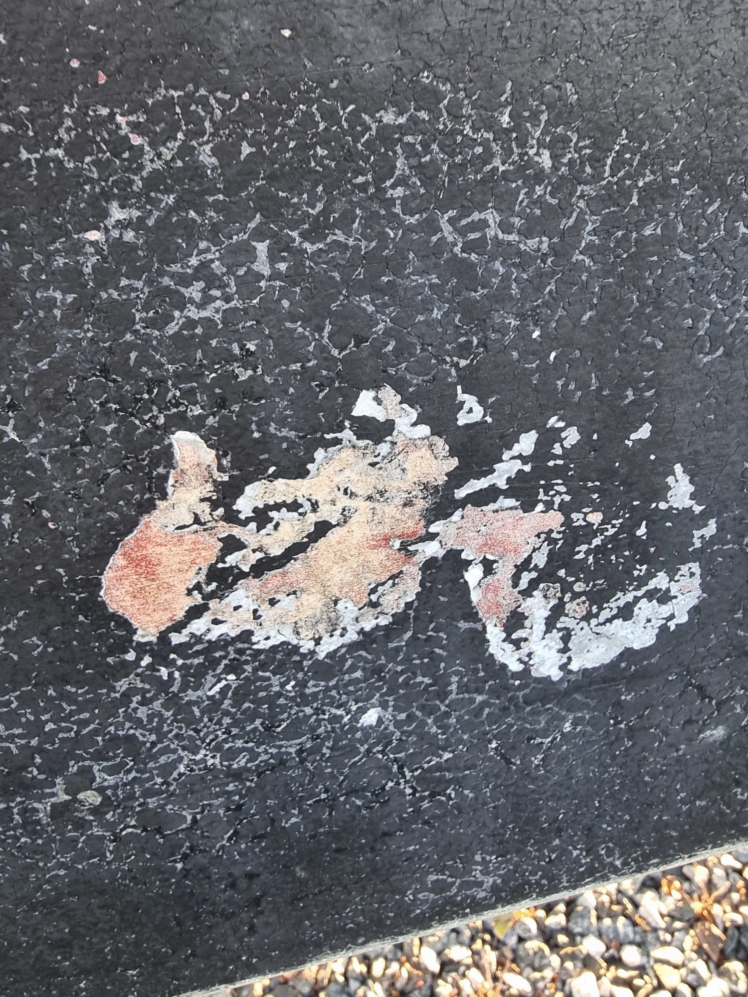

Hej inspekterade vår Oxelö 30 botten nu efter upptagning. Första gången iom att vi blev ägare i år. Ser sjysst ut överlag men den skulle behöva mer än bara vanlig bottenfärg. I alla fall som första lager. Känns som det behövs något starkt/hårt som fyller igen små repor o "skador". Innan ev primer och ny bottenfärg. Är det någon 2-komponents grej jag ska leta efter eller vad rekommenderar ni?

Har skadorna gått igenom gelcoaten så man kan se glasfiberlaminatet så lagar du dessa med TOPCOAT som är gelcoat med 4–5% vaxlösning och sedan tillsätter 2% härdare.
Lägg på i tunna lager och låt härda 24 h mellan lagren, tvätta av lagningen med lite aceton på en trasa och eftertorka med ren trasa. Slipa med fint torrslippapper (120–320) innan du påbörjar nästa lager.
Upprepa samma procedur som första lagret och lägg på tills det är jämnt och du är nöjd med resultatet. Men detta måste vänta till våren när värmen är över 15 grader under dagen, annars härdar inte topcoaten som den skall.
På övre bilden ser det bara ut som att någon förre ägare målat på tjocka lager med epoxigrund över dåligt slipad/rengjord gelcoat, kan vara så att epoxigrunden inte fått fäste p.g.a. att det suttit rester kvar av gammal bottenfärg.
Vet inte riktigt vad som hänt för bottenfärgen har krackelerat och det kan bero på flera saker, den vanligaste är för tjocka lager eller att grundfärgen inte härdat korrekt innan bottenfärgen målats på.
Om du inte vill slipa rent hela botten så är det bara att slipa ner där du har såna här fläckar där det släppt som på övre bilden och grunda på nytt med en epoxigrund. Men slipa inte för mycket så du slipar igenom gelcoaten och bara lätt på handen samt låta maskinen jobba. Finkorniga slippapper är att föredra.
Slipa rent kan du göra nu om du inte är frusen av dig men målning med grund och bottenfärg får vänta till våren då det blivit varmare och torrare i luften.
Fast jag hade nog slipat bort den krackelerade bottenfärgen tills det blir jämnt och fint, sedan målat på en ny bottenfärg som är av ett välkänt fabrikat.
