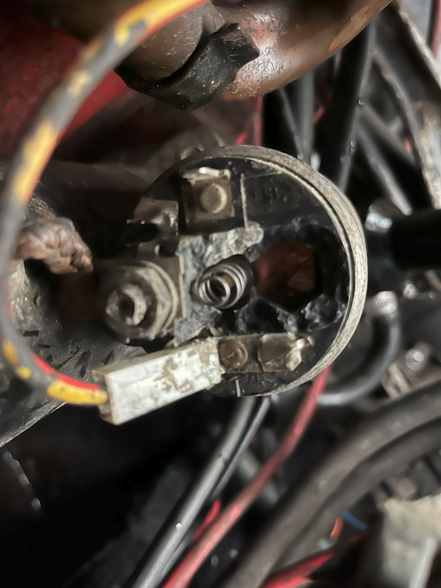

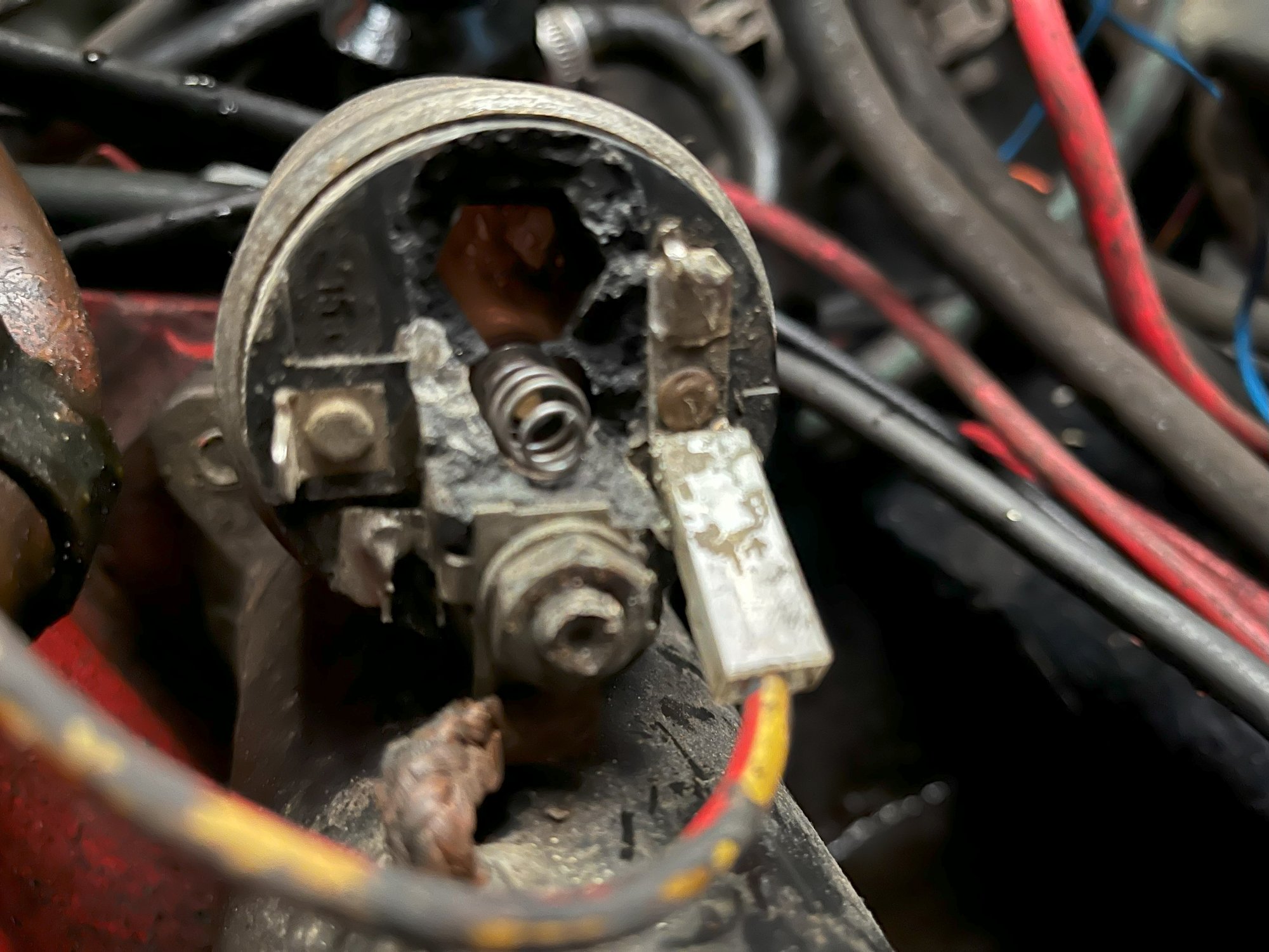

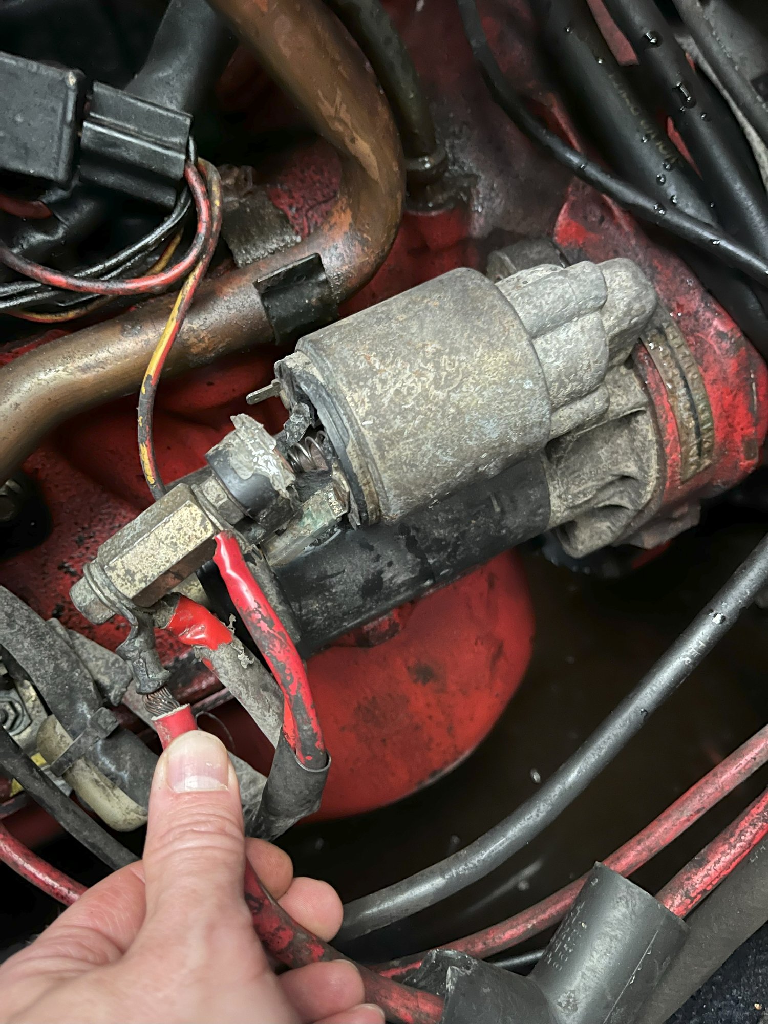

Solenoiden har gått sönder på min AQ-171. Känns svårt att laga, antar att det blir byte. Är det någon som vet om det går att byta bara solenoiden eller måste man byta hela startmotorn?
Tips på vart man kan man köpa en sån?

Hela startmotorn ser rätt risig ut så att krångla med att byta enbart solenoiden är värre än dumsnålt.
Biltema har just nu utförsäljning på komplett startmotor som passar Volvos 230-motorer. De tar 739:- för en ny startmotor. Det är bara att slå till!

Tack för tipset! Tror du att den där passar rätt på?
2 minuter sedan skrev midvi:
AQ171 är byggd på ett Volvo 230 motorblock och sedan är maskinen optimerad och kompletterad för marint bruk.
Fästen för grundkomponenter är desamma på alla maskiner som byggs på ett specifikt motorblock.
Skulle startmotorn mot förmodan inte passa (piratdelar kan ibland skilja lite från original) så är det bara att lämna tillbaka den och investera i en originalstartmotor istället. Eller hitta en piratdel från en annan tillverkare.
Du har ju hela vintern på dig att hitta en som passar.
