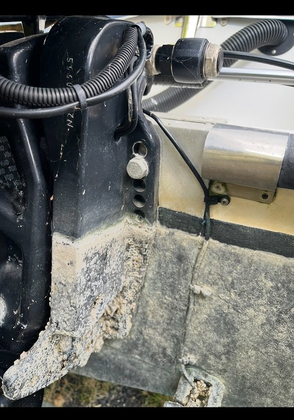

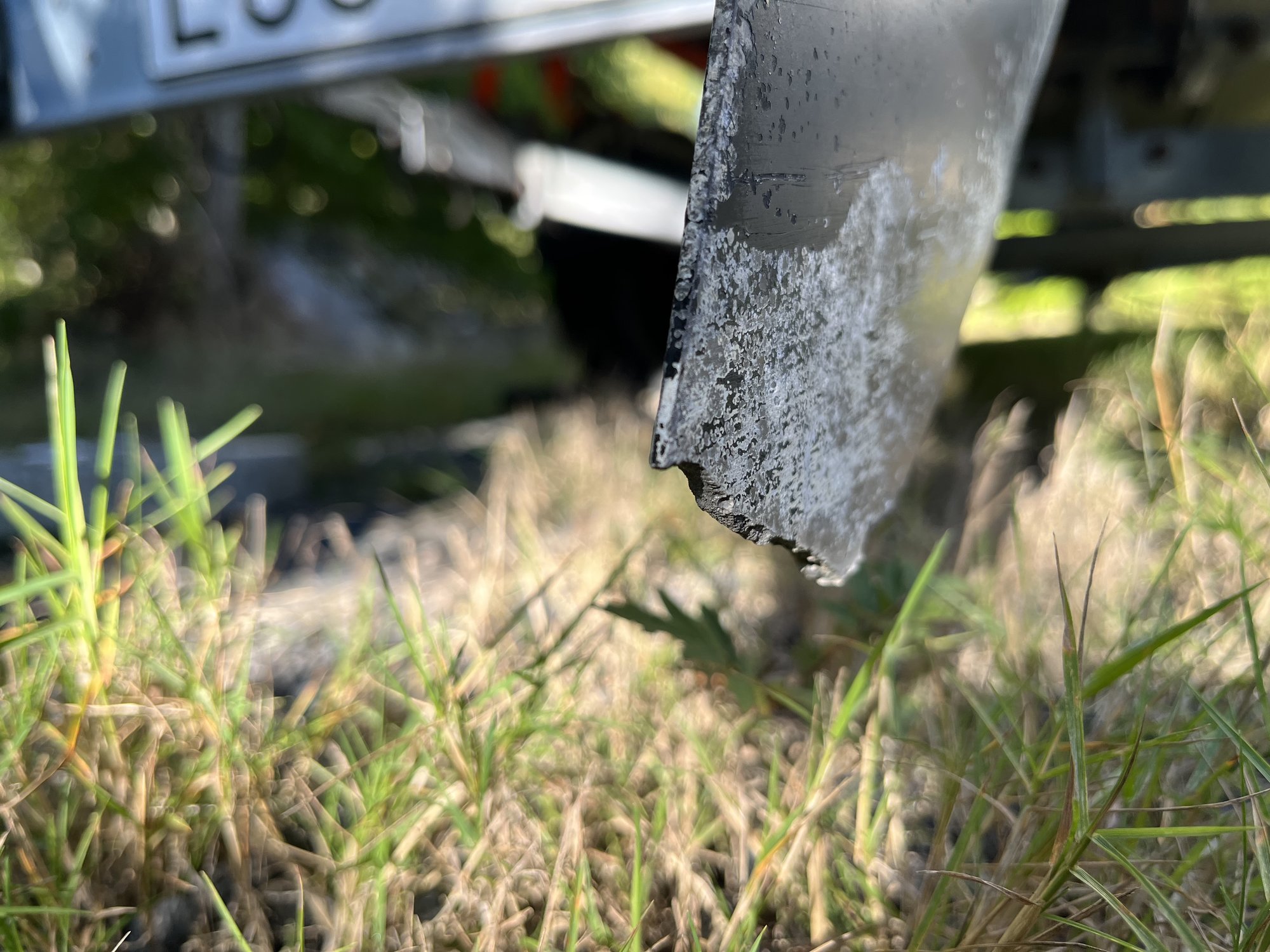

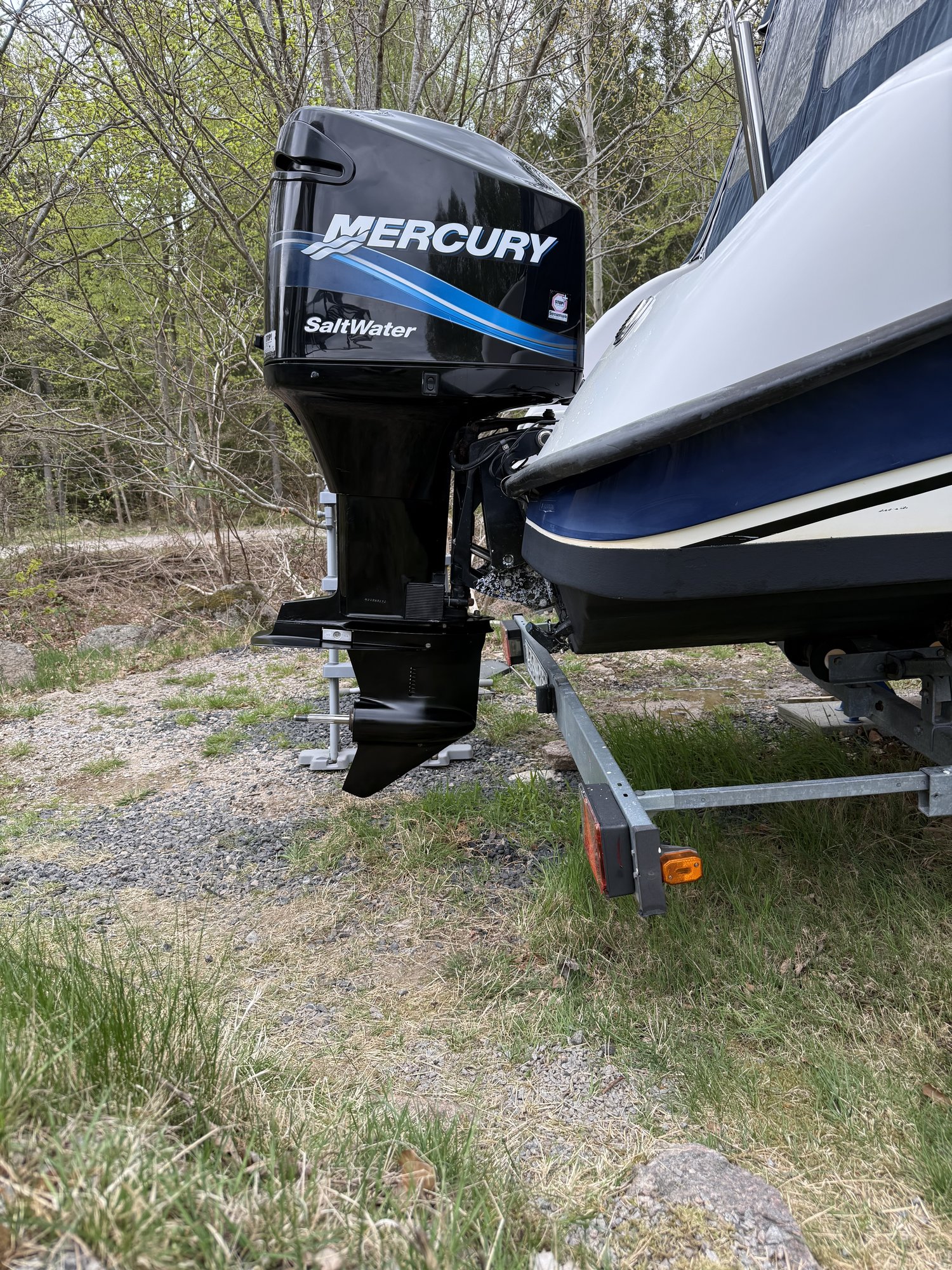

Köpte mig en båt i somras och vill fixa till drevet.
Motorn är en Mercury Optimax Saltwater 150 från 2004.
Är inne på att måla nedre delen i grått likt nya Mercury.
Någon som har tips på vilka produkter jag behöver samt lite tillvägagångssätt.
Ska plocka bort drevet då jag ska byta impeller, ska bli spännande då jag aldrig gjort det förut 😊
Det ser ut som att växelhuset på din utombordare varit ommålat tidigare men med färg av mycket dålig kvalitet, välj Mercury original sprayfärg så håller det.
Mercury utombordare har varit lackerade i "Phantom Black" sedan 1964 och på senare år finns vissa modeller tillgängliga i vitt men aldrig grått.
Det ser ut som att ditt växelhus inte varit helt över vattenytan då motorn är i uppfällt läge och då utsätts både beväxning och galvanisk korrosion.
Tycker mig skymta att det sitter en rostfri stålpropeller på motorn och detta är en anledning till att växelhuset skall vara helt över vattenytan för att reducera risken från galvanisk korrosion.
Anledningen till att växelhuset inte kommer över vattenytan är mest troligt att motorn är monterad för långt ner och behöver hissas för att komma upp. Har man rostfri stålpropeller skall motorn sitta monterad 1–3" (25–75 mm) över nollpunkt, se bild nedan:
Om båten står på trailer nu så kan du börja med att kontrollera monteringshöjden.

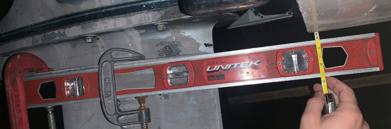

Monteringshöjden mäts från antiventilationsplattans undersida med en linjal eller vattenpass mot lägsta punkten på båtens botten, se bild nedan:
På bilden ovan ligger antiventilationsplattan under lägsta punkten på båtens botten och skall således hissas upp.
Nu åter till frågan om lackera växelhuset.
Du kan börja med att slipa bort all "lös" färg och gammal färg som sitter dåligt tills du är inne på ren metall. Du behöver bara slipa bort den dåliga skitfärgen tills du kommer ner till original lackering.
Använd torrslip 120–240 och våtslip 400–800 för slipjobbet.
Om du använder maskin så använd en excenterslip, inte vinkelslip.
Nedre delen på skäddan kan du kapa rakt av med vinkelslip eller sticksåg med metallblad, se nedan:
Men kapa bara så mycket som behövs, resten av hacken kan du jämna ut med vinkelslip med en lamellrondell eller fiberrondell.
När du är nöjd med din slipning så blåser du rent med tryckluft eller dammsuger. Sedan tvättar du med bromsrengöringsmedel på luddfri trasa och låter torka. Därefter kan du grunda de ytor som är rena in till metallen, du kan maskera de ytor du inte vill ha grundfärgsstänk på.
När grundfärgen torkat minst 24 h (beroende på temperatur och luftfuktighet) kan du våtslipa lätt med 400–800 papper, tvätta rent med vatten och och några droppar flytande diskmedel samt en sista gång med bara vatten.
Låt torka och lägg på ytterligare 2–3 lager grundfärg och våtslipa mellan lagren och tvätta enligt ovan.
När du är nöjd med grundningen kan du lägga 3–4 lager topplack utan att våtslipa mellan lagren.
Lägg flera tunna lager och låt det torka något mellan lagren.
Använd Mercury Marine originallack så håller det, de är anpassade till metallerna som används på motorn.
Du ska inte köpa s.k. "rostskyddsprimer" eller liknande att grunda med.
Mercury Marine Light Grey Primer, reservdelsnummer: 8M0185748
Mercury Phantom Black, reservdelsnummer 8M0185749
Finns hos din närmsta Mercury återförsäljare och välsorterade nätbutiker.
Nu har du bara fotograferat nedre delen av växelhuset och det är väl där det är som värst men ta gärna en bild på hela växelhuset.
Ta gärna en bild på hur motorn sitter monterad på akterspegeln, både i nedfällt och uppfällt läge.
Kolla även hur dina offeranoder ser ut, trimfenan och under upphängningsbyglarna.
De behöver kanske bytas ut.

Sitter en rostfri propeller på.

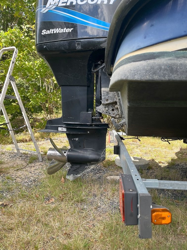

Man borde ha reagerat men jag tror att en liten del av drevet är i vattnet med tanke på att det sitter snäckor och man ser vattenavlagringar.

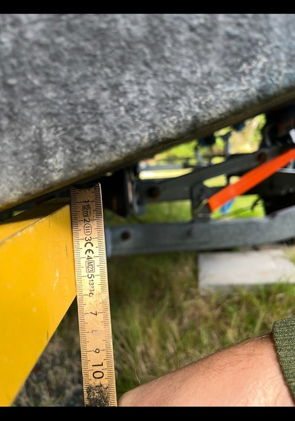

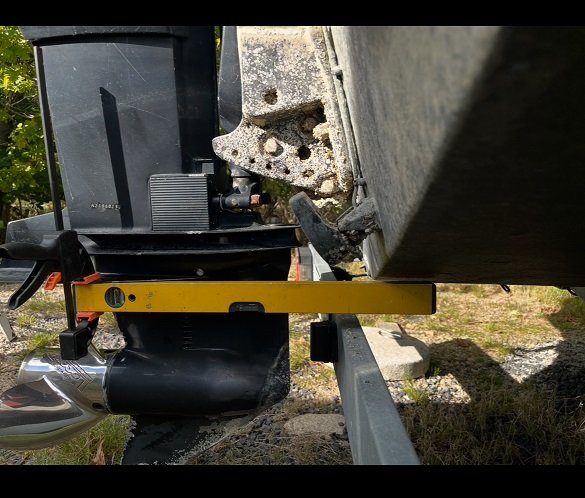

Om jag inte tolkar din bild fel så tror jag att min motor sitter lågt. 10mm mätte jag till skrovet. Då är den uttiltat en aning. Vid max intiltning tar passet i botten
Ska byta samtliga anoder och även ge den en storservice. Byta kompressor-rem, kompressor-filter, tändstift, filter i motorn, vattenavskilnings-filter och växelolja. Ska även kontrollera termostaten.
Med grått menar jag bara drevet som vissa nyare Mercury verkar ha, se bild. Men kanske gå på svart orginal som du tipsade om.
Ja med Laser II propellern kan du höja minst ett hål utan att tappa grepp.
Ett hål upp lär hamna 10 mm över botten om du ligger 10 mm under idag, två hål höjer ytterligare 20 mm över botten.
Laser II är framtagen för lätta, öppna och snabbgående sportfiskebåtar t.ex. Bass boats men funkar även bra på lättare daycruisers och styrpulpetbåtar.
Ett hål upp brukar ge 100–200 r/min ökning av varvtalet på topp lite beroende på båtens vikt, längd och bottenkonstruktion.
Tycker kanske att din båt har legat lite djupt med aktern, svårt att se på bilden men gissar på 120–130 mm från kanten i motorbrunnen ner till vattenlinjen.
Kolla för säkerhets skull botten noga så det inte är några skador som är öppna in till laminatet eller fullagningar med bilspackel eller annat som bara målats över med bottenfärg. Kolla även om det finns gamla skruvhål eller något som fyllts igen med silikon.
Det blir inte tätt utan det suger in vatten i laminatet (glasfibertrådarna) som sedan ökar vikten på båten. Hittar du något misstänkt så får du återkomma.
