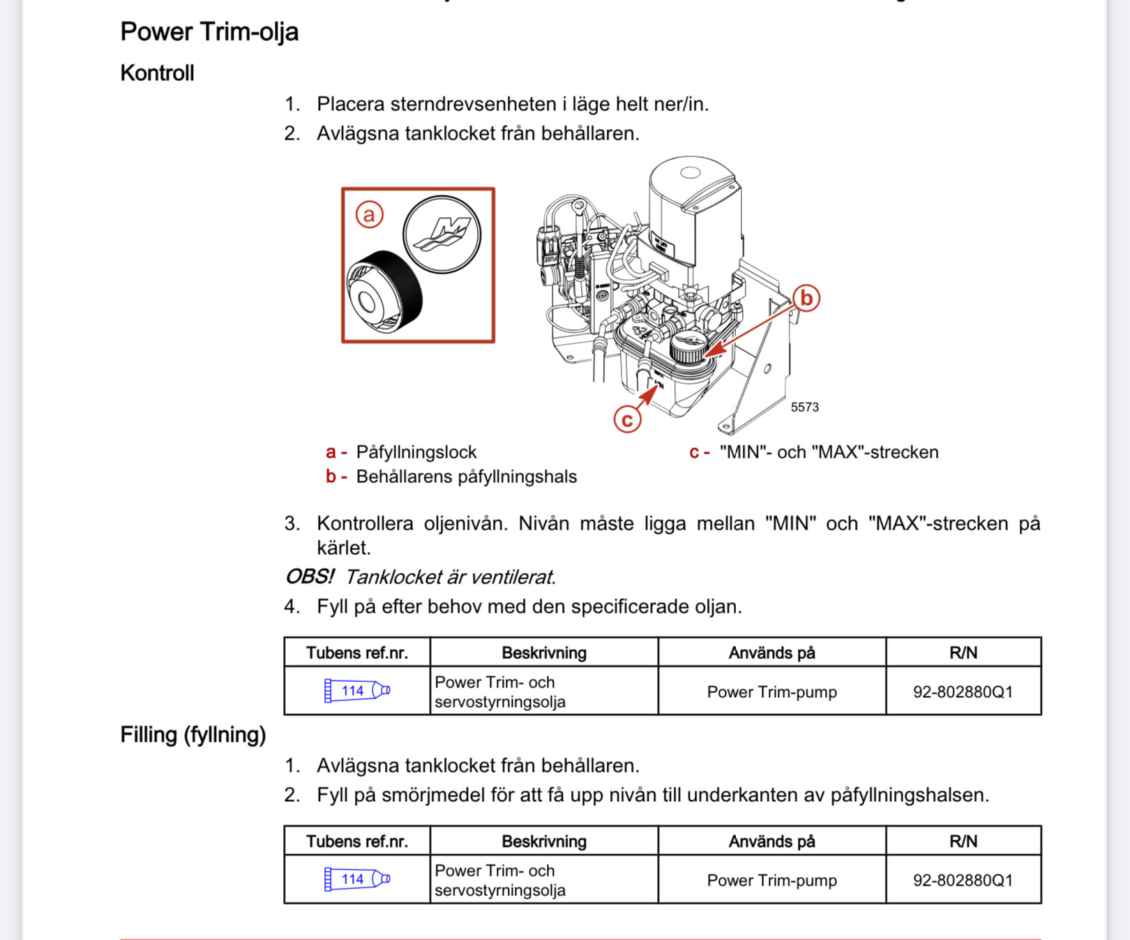

Danne_GB 0 Postad fredag kl 19:37 Vilken olja ska man ha? Dela detta inlägg Länk till inlägg Dela på andra webbplatser
Mercury_44XS 345 Postad lördag kl 01:17 R/N= Reservdelsnummer (artikelnummer) Finns hos din närmsta Mercury/Mercruiser återförsäljare samt vissa båttillbehörsbutiker. //Pär Dela detta inlägg Länk till inlägg Dela på andra webbplatser
