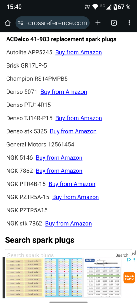

Mpi vill ha bra tändstift. Platinum är bäst och byte varje år beror på hur många timmar motorn går.
Gjorde en snabb googling, se bild.
