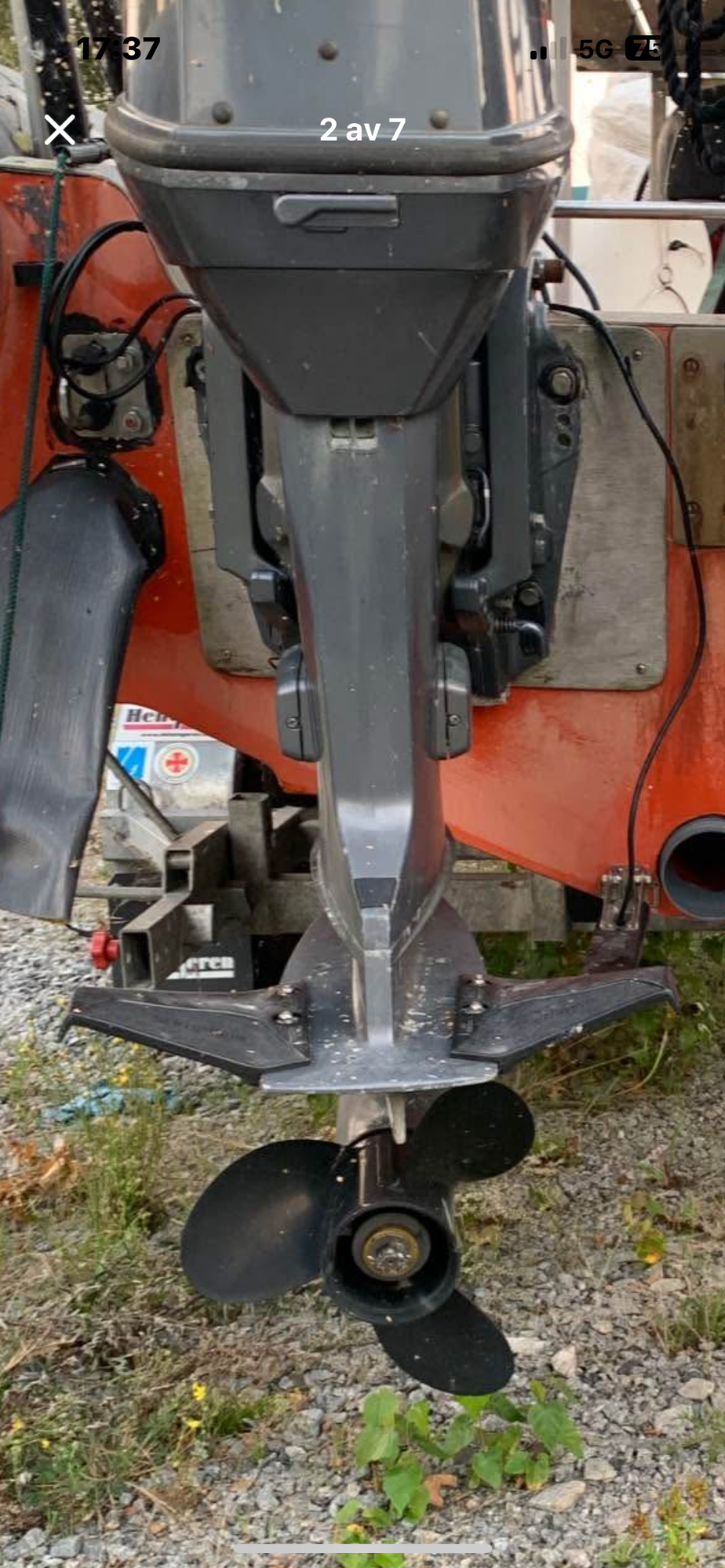

2. Kan växelhuset vara utbytt? Kavitationsplattan ser ut att ha en annan form än original (se bild.) Isåfall, från vilken årsmodell kan det vara?

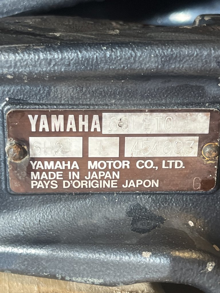

Till att börja med, kan du ta en bild på motorns typskylt så man kan läsa modellbeteckning, typkod, serienummer samt bokstaven (versal) i hörnet på skylten.
Det är betydligt enklare att kontrollera specifiktationer, reservdelar mm. om man har tillgång till dessa uppgifter.

Svar på fråga 2:
Antiventilationplattan kan se olika ut, inom ett visst serienummerintervall kan den vara mer rundad i bakkant medan i ett annat efterföljande serienummer intervall kan den vara mer rak. För att reda ut detta behövs modellbeteckning, typkod, serienummer och bokstaven som indikerar tillverkningsår. Men det kan vara skillnad inom ett tillverkningsår och därför behövs oftast serienummer för att reda ut sådana detaljer. Visst kan någon förre ägare bytt ut växelhuset och detta kan man se på reservdelsnummer och då kan man även se från vilken eller vilka modeller växelhuset kommer.
Varför är ditt växelhus lite "vitaktigt"?

Jag verkar ha ett utbytt växelhus till ett växelhus från typ 2004, det på bilden är från 2004 iaf. Det är samma form som mitt.
