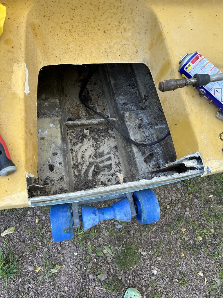

Hejsan, jag har en Terhi 410r som jag håller på renovera. Jag har som plan att montera en 40hk utombordare på den (båten är specad för 30hk) men märkte att akterspegeln var rutten. Så därför håller jag nu på byta ut och förstärka den. Jag har som plan att limma fast 5-6st 10mm vattenfast faner och sedan plasta in det. Jag har även tänkt laminera in "knän" mot botten av båten med 25mm vattenfast fanerskiva.
Eftersom akterspegeln orginal också är för låg hade jag tänkt montera en manuell jackplate för att få upp motorn (behövs ca 70mm för att köra kort rigg optimalt). En annan tanke är annars att skruva ner en 70mm träkloss ovan på akterspegeln då den är nybyggd, plasta in det och sedan bocka en rostfri plåt över allting. Vad hade ni som är erfarna gjort och tror ni detta kommer hålla????

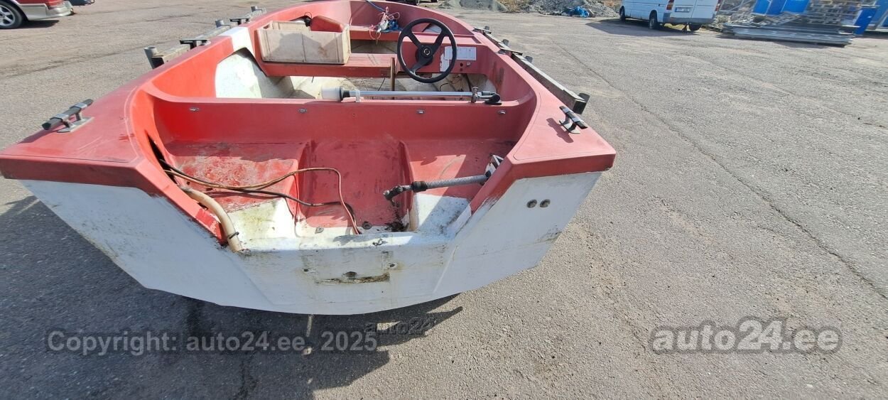

Här en Finsk annons med en Mariner 40 Magnum (samma som Mercury XR40) med lång rigg ser det ut som. Sidan har 1 miljon j....a cookies som jag inte orkar sitta och ta bort manuellt😡
Så vill du roa dig med det i en kvart eller acceptera cookies så kolla lite om det finns några bilder.
https://kauppapaikat.net/Tori/Terhi+410r

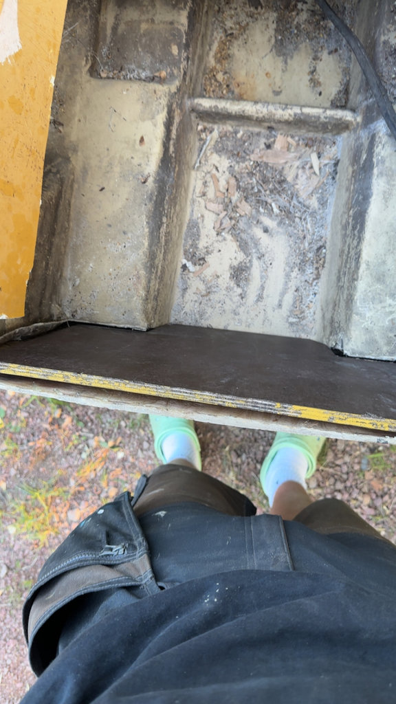

Hej, tack för svar. Jag är på jakt efter en yamaha 40hk men vet inte exakt vilken motor det blir då det kommer bli det jag får tag på till ett vettigt pris. Men 40hk är planen, du tror inte påfrestningen kommer bli för stor med jack plate då? Tänker främst att det blir mera bryt än ifall man bygger upp den befintliga akterspegeln.
Skivorna jag använder bör vara WBP limmade, jag hade tänkt använda 10mm skivor dels eftersom det är dom och 25mm jag har hemma men också för att dom ska gå att forma efter akterspegeln. Är det stor skillnad mellan 3 tjockare mot 6 tunna skivor tror du?
Ja det är klart om akterspegeln inte är helt rak är det bättre med flera tunna skivor men använd vattenfast polyuretanlim när du limmar dom. Mot befintligt glasfiberlaminat kan du använda SIKA 591 eller liknande (PL400) och dra ut limmet med tandad skrapa (vilket kan vara svårt) eller lägg flera tunna limsträngar. Använder du formplyfa, slipa ytan...

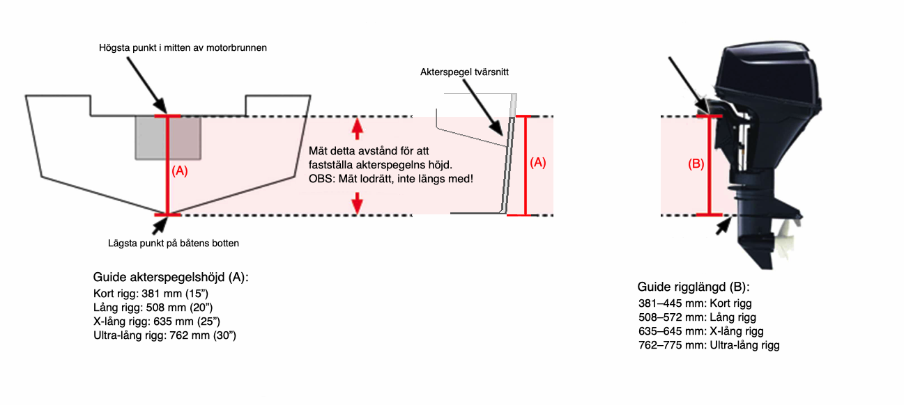

Kort rigg: 15"= 381 mm
Lång rigg: 20"= 508 mm
508–381= 127 mm
Akterspegelshöjd:
Men det är ingen motortillverkare som följer dessa höjder längre, därför måste man montera motorn i rätt höjd.
Monteringshöjd:

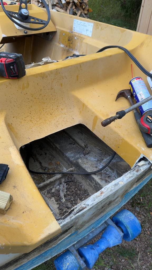

Okej, ska mäta akterspegeln ordentligt ikväll.
Jag hade tänkt använda plyfa skivor i ungefär samma form som de röda strecken på bilden jag bifogat. Borde jag istället göra högre skivor typ som röda och blåa strecken ihop för att höja akterspegeln till lämpligt mått?
Eller har du några andra tips på hur man skulle kunna göra. Att laminera en 120x45mm ovanpå plyfan eventuellt att båda yttre plyfa skivorna är 120mm högre för att få regeln mellan dom och skruva genom allt för att sedan plasta in det.

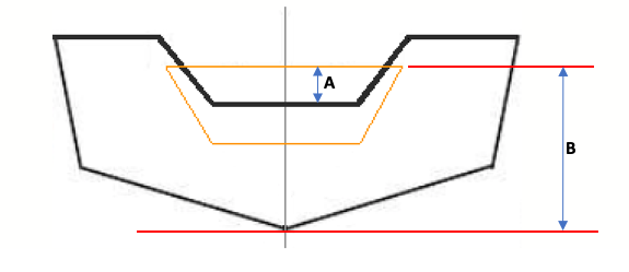

Alltid svårt att komma med råd när man inte ser det hela framför sig.
Jag hade nog gått ut längre mot sidorna och byggt upp akterspegeln inifrån mot en form på utsidan, se orange linje på skissen nedan. Formen kan vara av metall eller plast men den måste vara slät på sidan där du skall plasta samt ha en vaxad yta så att laminatet släpper formen.
Måttet A skall vara 125-127 mm.
Måttet B skall vara 508–510 mm.
Om du inte väljer att höja upp akterspegeln skall du nog inte överstiga 55–60 kg motorvikt men om du höjer upp akterspegeln kan du gå upp mot 80 kg.

18 minuter sedan skrev DanAnd:
Helt rätt👍
