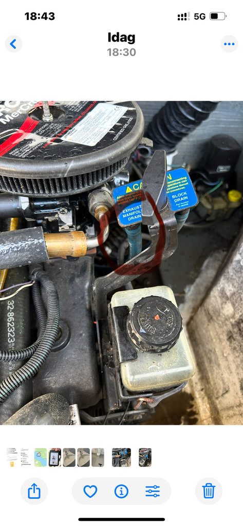

Danne_GB 2 Postad 11 Augusti , 2025 Har precis köpt en Glastron mx175 med en Mercruiser. Motorn gick jättebra sen efter att bara puttrat fram en stund gick den dåligt. Vid gaspådrag dör motorn eller går skit. Kollar ner i motorrummet och ser att det sprutar vatten från en slang som har lossnat (se bild) vad är det för slang? Dela detta inlägg Länk till inlägg Dela på andra webbplatser
Mercury_44XS 821 Postad 11 Augusti , 2025 Hej Dräneringsslang för avgaslimpan (avgasgrenrör). Har den bara lossnat eller gått sönder? Har du instruktionsbok? Om inte, ta ett foto på motorns typskylt som sitter på plastlocket över flamdämparen, så fixar jag en kopia. Torka upp allt synligt vatten på motorn, skölj/spraya med rödsprit och låt torka upp. Demontera fördelarlocket och torka ur. INTE 5-56 eller WD40 på några eldelar/kabelskarvar. CRC 6-66 Marin går bra men inte överdriva... Mvh Pär Dela detta inlägg Länk till inlägg Dela på andra webbplatser
Danne_GB 2 Postad 11 Augusti , 2025 Jag får ta en bild i morgon. Det var bara att trycka dit slangen. Satt inte med någon klämma. Du tror att den går skit för att det har kommit vatten i fördelarlocket? Dela detta inlägg Länk till inlägg Dela på andra webbplatser
Mercury_44XS 821 Postad 11 Augusti , 2025 Det ser ju ganska blött ut i motorrummet och på motorn men det är ju inte säkert att motorn går illa för att det kommit lite vatten men ligger nära till hands. Kan ju vara något annat som hänt men du får ju börja med att torka upp det vatten som sprutat ut. Gick överhettningslarmet igång? //Pär Dela detta inlägg Länk till inlägg Dela på andra webbplatser
Danne_GB 2 Postad 11 Augusti , 2025 Inget larm gick Jag torkar ur i morgon. Tack för hjälpen! Dela detta inlägg Länk till inlägg Dela på andra webbplatser
Danne_GB 2 Postad 11 Augusti , 2025 Ska slangen bara vara dit tryckt? Dela detta inlägg Länk till inlägg Dela på andra webbplatser
Mercury_44XS 821 Postad 12 Augusti , 2025 Sitter med snabbkopplingar. Känn efter så att de sitter fast ordentligt. All information om detta finns i instruktionsboken. //Pär Dela detta inlägg Länk till inlägg Dela på andra webbplatser
Danne_GB 2 Postad 12 Augusti , 2025 Hur sitter fördelarlocket fast? Tänkte vilka verktyg jag måste ha med mig Dela detta inlägg Länk till inlägg Dela på andra webbplatser
Mercury_44XS 821 Postad 12 Augusti , 2025 Brukar vara en vanlig spårmejsel eller stjärnmejsel, har du en bitssats med båda delar så ta den. //Pär Dela detta inlägg Länk till inlägg Dela på andra webbplatser
Danne_GB 2 Postad 12 Augusti , 2025 Gjorde rent i fördelarlocket sen gick den bra Tack så jättemycket för hjälpen Dela detta inlägg Länk till inlägg Dela på andra webbplatser

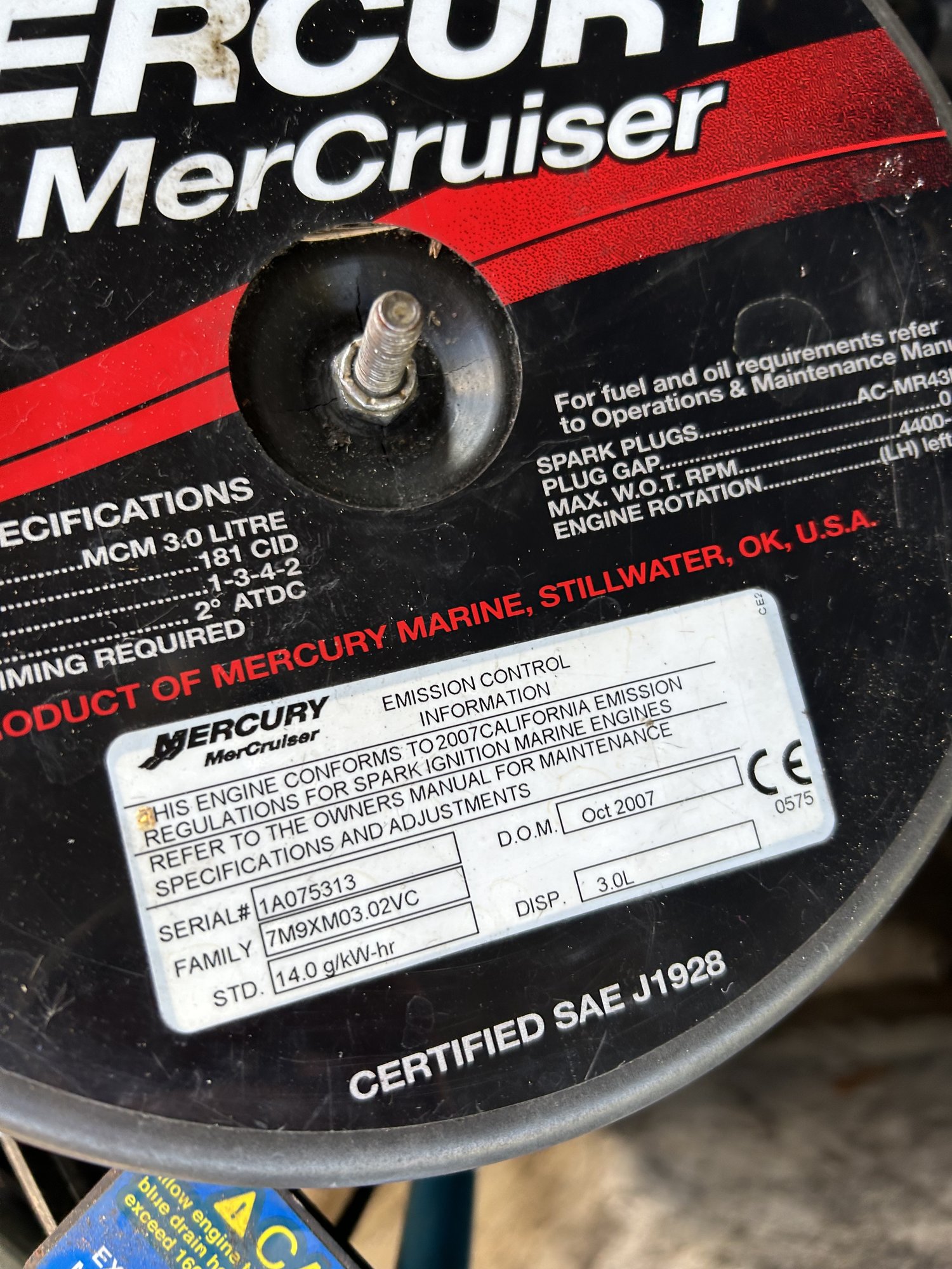

Danne_GB 2 Postad 16 Augusti , 2025 2025-08-11 vid 20:24 skrev Mercury_44XS: Hej Dräneringsslang för avgaslimpan (avgasgrenrör). Har den bara lossnat eller gått sönder? Har du instruktionsbok? Om inte, ta ett foto på motorns typskylt som sitter på plastlocket över flamdämparen, så fixar jag en kopia. Torka upp allt synligt vatten på motorn, skölj/spraya med rödsprit och låt torka upp. Demontera fördelarlocket och torka ur. INTE 5-56 eller WD40 på några eldelar/kabelskarvar. CRC 6-66 Marin går bra men inte överdriva... Mvh Pär Jag hittar inte typskylten och jag vet inte vad flamdämparen är 😊 Dela detta inlägg Länk till inlägg Dela på andra webbplatser
Eld- 597 Postad 16 Augusti , 2025 Flamdämparen är den du fotograferat i föregående inlägg. Den liknar ett luftfilter. Dela detta inlägg Länk till inlägg Dela på andra webbplatser
