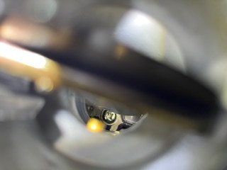

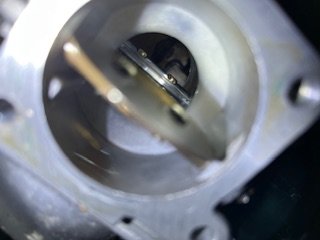

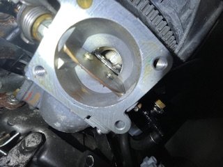

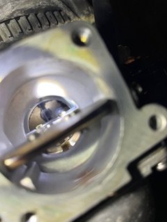

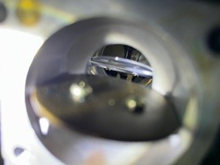

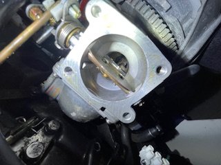

Med motorn avstängd, framväxel ilagd och full gas på fjärreglaget, öppnar gasspjället helt då?
Ta gärna ett foto rakt in i förgasarhalsen med insugningsljuddämparen demonterad och belysning så man ser (inte bara blixt). Du skriver att detta är justerat men var justerade du?

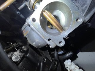

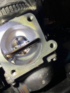

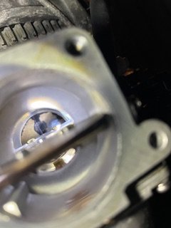

//Ja. jag tog bort förgasarens plastkåpa i fram och kikade in. Innan justering öppnade sig det inre spjället ungefär 30%. Efter justering står spjället vid full växel i och max gas framåt på max, det vill säga i mitten med full öppning. Justeringen gjordes längs vajern på motorns vänstra sida  (om man står bakom båten). Markering på bilden. Jag verifierade detta även när jag var på sjön sist (alltså även vid körning), genom skruva bort plastkåpan och kika in medan jag körde. Jag justerade alltså muttern tills förgasaren öppnade sig när gas/växelreglaget var längst fram. Det är inställt så att inget rör sig förrän växeln gått i. Direkt därefter börjar spaken dras i, vilket verkar vara korrekt. Spjället i sig kan inte öppna sig mer än det gör i nuläget.

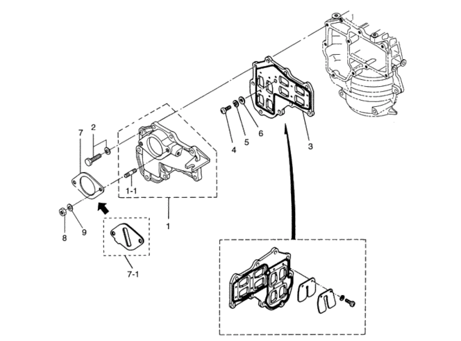

Gasspjället verkar ju öppna fullt men "någon" verkar ha varit och "pillat" på anslagsskruvarna och den nedre är ju skruvad i botten. Var är det mer "pillat" och "justerat"?
Verkar som att "restriktorn/strypningen" är borttagen på bilderna men det kan ju vara svårt att se på ett foto.
//Jag har bara ställt in tomgångsskruven och gasreglaget jag skickade bild på. Om det är så att strypningen är borta så är timinginställningen fel då den just nu står på 20. Har för mig att den skall stå på 25 om restriktorn är borta såsom på 30 hk modellen vad jag läst mig till. Jag har inte skruvat något kring en biten alls ännu.

2. Gör så men som jag sagt tidigare det är samma motor. M25C3 har ingen stoppklack! Fanns bara på M25C2. M25C3 har en restriktorplatta mellan förgasare och insug, se bild nedan.
Verkstadshandboken spelar ingen större roll om den är för M25C2 eller M30A2 osv. det är samma motor...
7-1 på bilden ovan är restriktorplattan (strypningen), ganska kraftig strypning!
3. Köp ingen propeller förrän du gjort punkt 2 och kontrollerat varvtalet med en tillförlitlig varvräknare.
//Ok, då är jag med. En del byter den mot 7:an och andra borrar upp den helt enkelt? Tycker jag borde kunna se om jag ser restriktorplattan med den där lilla öppningen om jag lyser upp mer och försöker få kameran närmare....men har lite svårt att avgöra vad jag faktiskt ser. Känns lite avgörande på hur motorn går om den inte sitter där och timingen ligger på 20 istället för 25. Det lär väl göra en del på resultatet?

Jag ger mig ut igen till båten och ser om jag kan ta bild eller kika in och se restriktorplattan. Det borde ju vara fri passage hela vägen kan jag tycka, i syfte att se den (eller inte se den om den inte finns där).
Vad är din bedömning ifall den är borttagen men timingen står på 20 istället för 25? Vad för effektförlust kan det röra sig om?
Redigerad av henlin431
7 är packning och sitter vardera sidan om 7-1, alltså 2 packningar.
Tar man bort 7-1 behövs bara en enda packning.
Bäst är att kolla genom att demontera förgasaren, du ska ju ändå rengöra den.
//Pär
Nu tog jag nya bilder. En skruv syns längst in. Den sitter nedtill. Sen syns insugsväggen som jag förstår det (exakt 11 cm in från förgasarens öppning). Dessa 11 cm går hela vägen till insugsväggen och även vidare. Är lite osäker på om det ska kunna gå att se om det sitter en restriktor eller inte. När jag tar bort förgasaren lär jag se samma som på bilden misstänker jag.
Skruven på bilden torde väl vara nummer 4 i skissen du skickade. Det är enda krysspårsskruven som verkar finnas i närheten.
