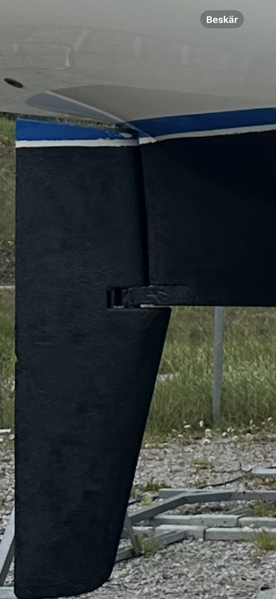

Har en Mamba 34 med ratt och det är jobbigare och jobbigare att vrida på ratten. Efter en dag på sjön känns det rejält i axlarna, jämfört med andra båtar är min betydligt mera tungstyrd.
Kort fråga är om roderupphängningen ser korrekt ut, ska rodret liksom hänga på det som är runt stången eller ska det vara ett mellanrum både uppe och nere?
Det bör ju ligga nån bricka så att materialet inte nöter på varann, men ta isär ratten o lossa kvadranten, känn på delarna var för sig, borde inte vara svårt att hitta vart det kärvar
