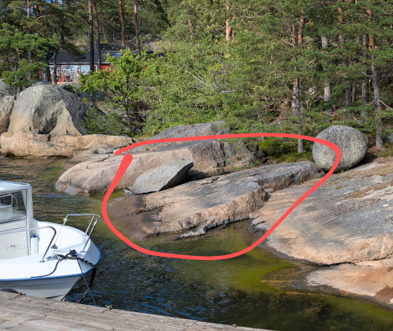

Hade tänkt att bygga den vid en vik där jag har min andra slip, men har tänkt om lite och funderar nu på att bygga den på en berghäll istället. Slipen kommer att vara i två delar en fast del som där båten kommer stå vilande på till nästa säsong och en annan del som jag kommer att ta bort när båten är på plats så denna del inte ligger i vattnet hela tiden.
Slipen kommer att förankras i berget med stolpskor och kemankare (kanske finns något bättre som jag inte känner till eller har tänkt på) och då hällen lutar lite åt sidan så blir det till att justera detta också. Den andra flyttbara delar kommer att ha stolpskor eller något liknande fastsatta på slipen, men dessa kommer då bara att stickas ner i borrande hål i berget så den inte glider.

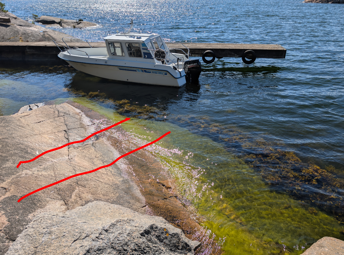

Fördelen med viken som finns är att där kan jag få ut slipen långt ut men på berghällen går det icke! Kanske kan få ut slipen 1 m i vattnet.
Men jag vill tror att båtstödet/hjulen som tar båten först kommer att ligga en bit under vattenytan.

Yes vinterförvaring, Tror det blir enklare med sjösättning om den är på hällen och risken att marken skulle sjunka är obefintlig.  Vilket jag är lite orolig över i viken. I viken skulle den komma bort max 1-2 meter till från vatten.
Har varit båtar i omgångar på denna häll sedan mitten av 40-talat till början av 90. Finns fullt av borrhål där och kommer troligen att andvända några av dessa.
Hur långt kommer rampen gå upp? jag tänker på risken för ett rejält sjösprång och storm, att båten ligger så pass långt upp så den ligger tryggt, även för ev. is på vintern

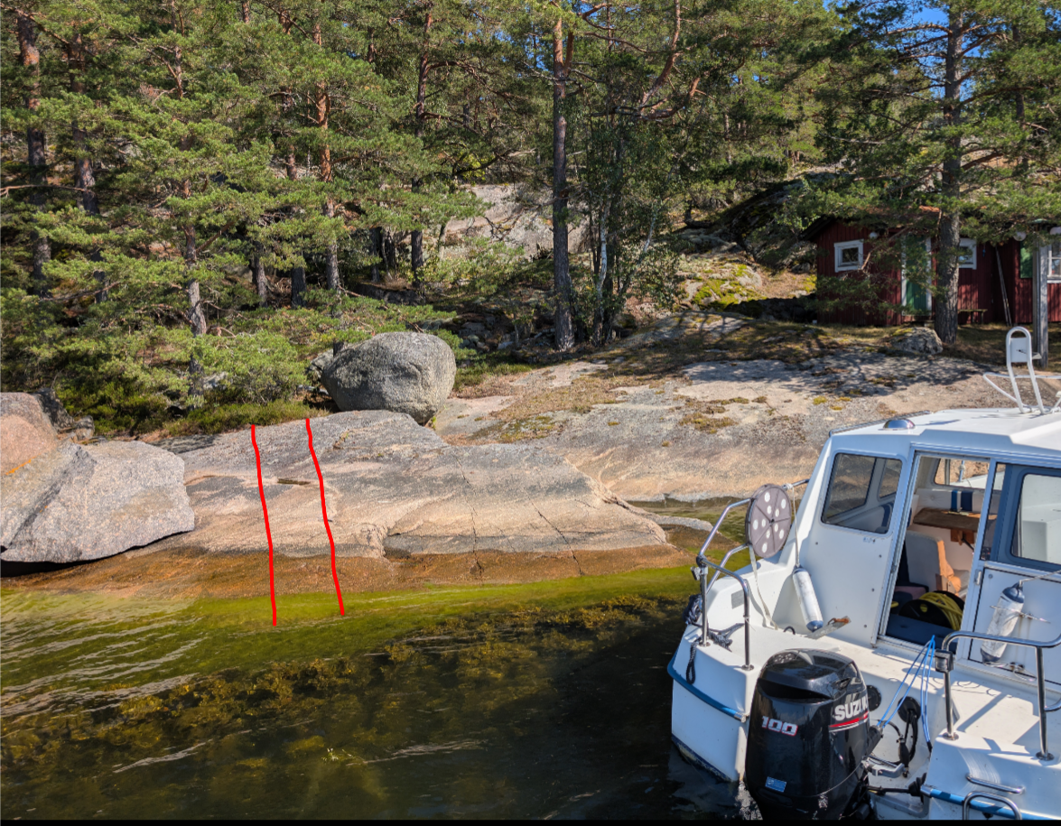

Högvatten på bilderna. Kan bli vatten max 30-50 cm till upp på berget när det är extremt.  Blir inge stora vågor där då det ligger skyddat. Platsen är perfekt,

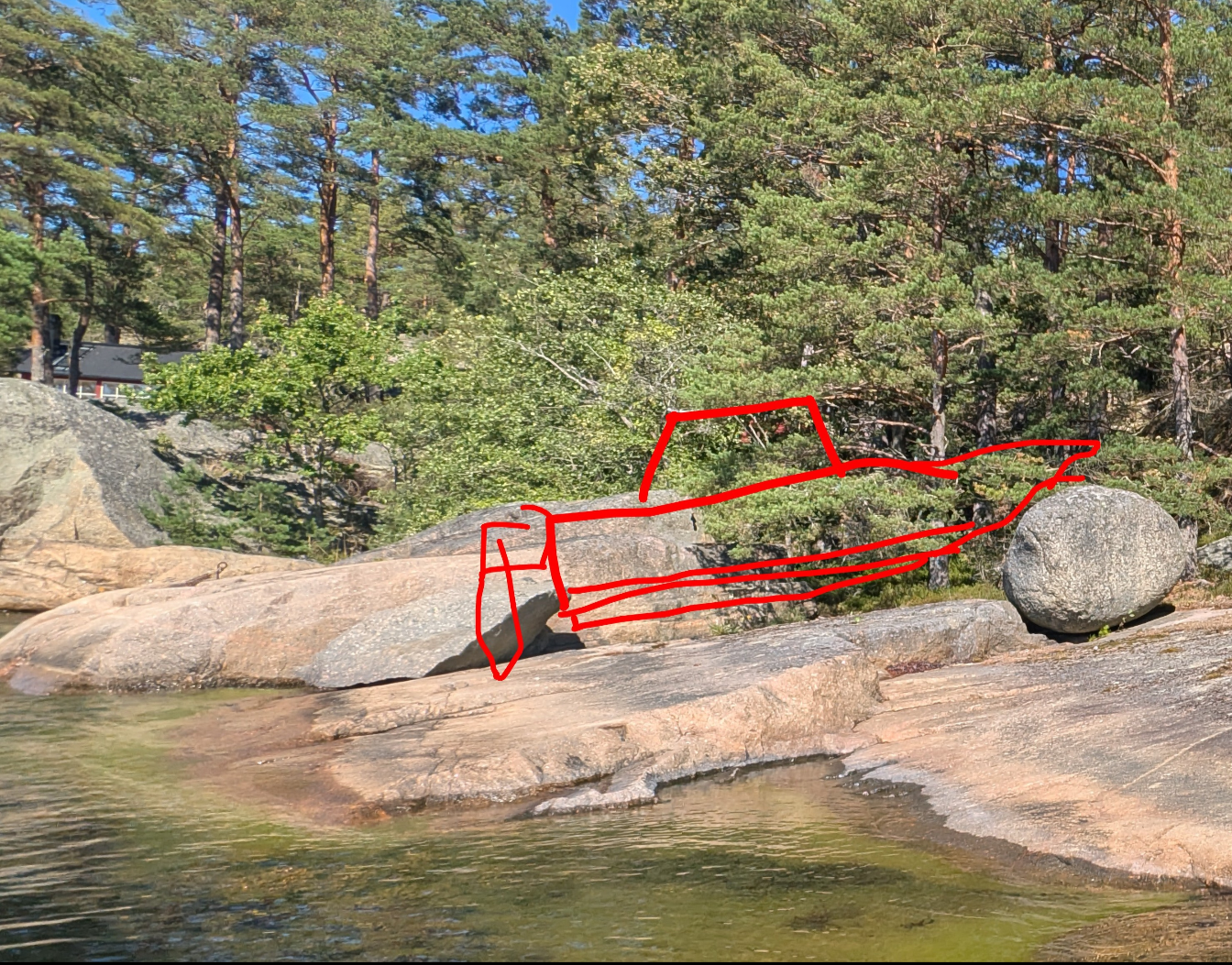

Lägger upp en bild på hur långt in den kommer att stå.
Skulle kunna skita i att använda kemankare och låta den enbart bara nedstucken i berget eller använda en annan lösning för att inte göra det till en fast installation. Kommer sitta som berget ändå.😉

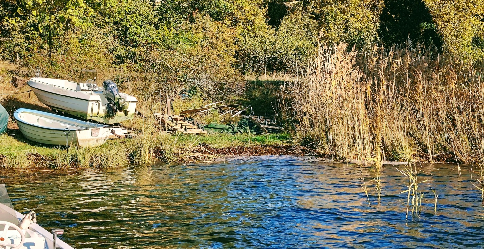

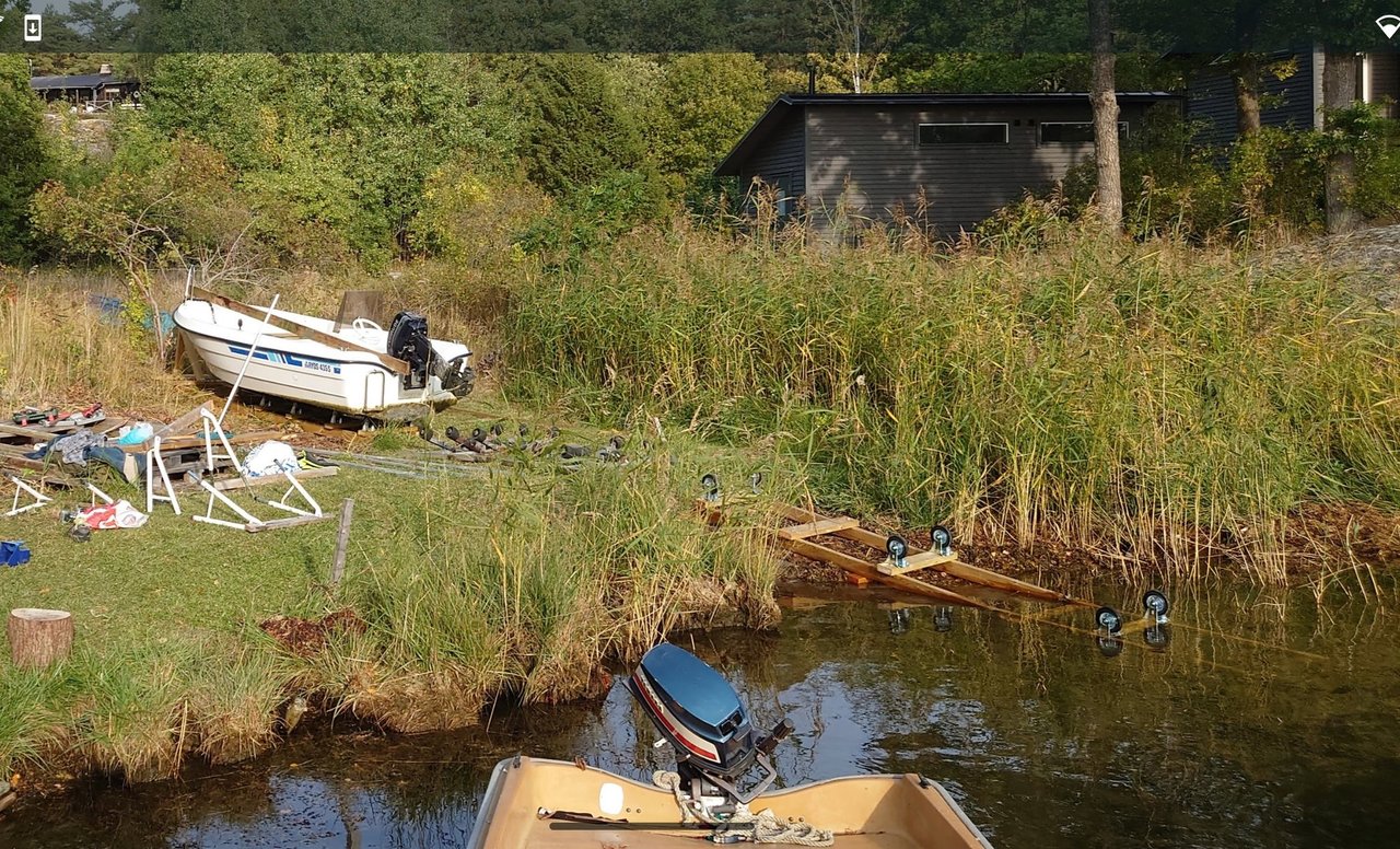

Viken som är ett alternativ är det lerig botten och är osäker på hur maken kommer att bli när den står där. Känns som om det skulle bli ett större bygge där för att skygga marken och att få en lutning så jag kan sjösätta båten igen. Om jag bygger denna slip i viken istället behöver jag troligtvis placera den andra mindre båten (300kg) med tillhörande slip på hällen istället. Alternativt flytta den länge in på land men det blir tungt att flytta denna.
Lägger upp bilder på viken också där jag har min lilla slip.
