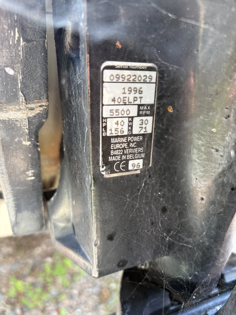

Mercury_44XS 797 Postad 5 Augusti , 2025 Hej Återkom med modellbeteckning och serienummer, måste ha detta jag gissar inte... Ta gärna ett foto av typskylten så man kan läsa allt där står. En verkstad som trodde?🤔 Mvh Pär Dela detta inlägg Länk till inlägg Dela på andra webbplatser

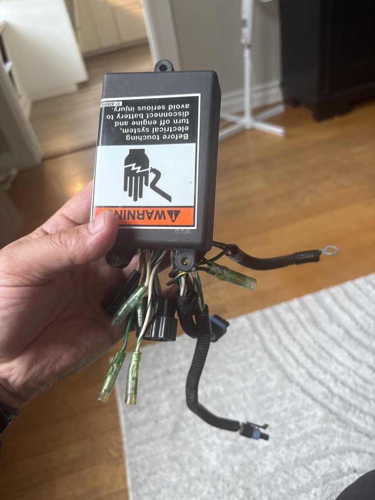

connycc 1 Postad 5 Augusti , 2025 Nej den provkördes aldrig dom monterade ut denna delen och gjorde sin slutsats efter ha mätt kablarna som går in i den. Jag beställde då en ny ersättningsdel och monterade in den idag och testade och då var det samma problem ännu. okok kanon om du kan hitta vilka dom korrekta värden skall vara:) Yes kollar detta omg tack för hjälpen Pär Dela detta inlägg Länk till inlägg Dela på andra webbplatser
Mercury_44XS 797 Postad 5 Augusti , 2025 (redigerade) Det är TPM du håller i handen som kostar 6000 kr... Redigerad 5 Augusti , 2025 av Mercury_44XS Dela detta inlägg Länk till inlägg Dela på andra webbplatser
connycc 1 Postad 5 Augusti , 2025 aa ja vet kostaröv speciellt nu om det inte va den Dela detta inlägg Länk till inlägg Dela på andra webbplatser

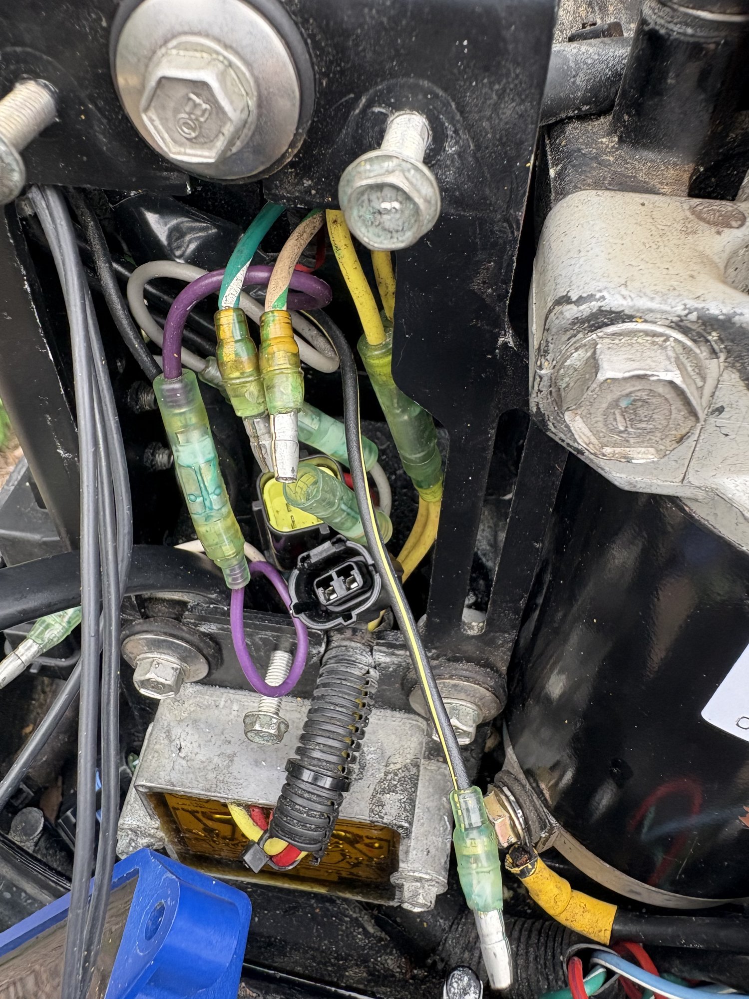

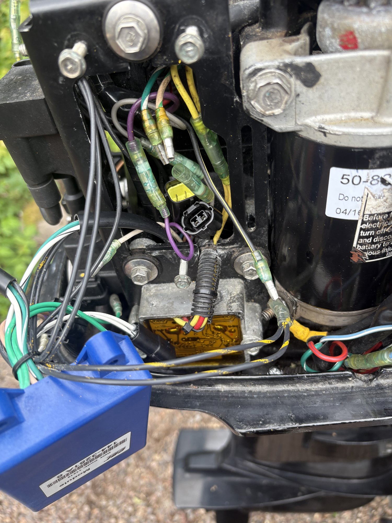

connycc 1 Postad 5 Augusti , 2025 här är lite mer bilder om det hjälper dig. från tändspolarna går det en kabel från varje in i tpm dom med blå packning på som du ser på tpm bilden Dela detta inlägg Länk till inlägg Dela på andra webbplatser
Mercury_44XS 797 Postad 5 Augusti , 2025 Finns även en neutrallägesbrytare som sitter på växelföraren på motorn, tror den sitter framför startmotorn men jag kommer inte riktigt ihåg om den bara eliminerar startmotorn eller den eliminerar gnistan. Kolla om du hittar den en vit kabel som kommer från TPM och en svart som går till jord. Koppla bort den och kolla om du har gnista... Hittar tyvärr inga mätvärden för vanlig multimeter (ohmskala) alla värden är med DVA och försöker man göra det med en vanlig multimeter, ja då går det käpprakt... Ska kolla lite till och även kolla de Amerikanska forumen om någon har lagt upp något där. //Pär 1 Dela detta inlägg Länk till inlägg Dela på andra webbplatser
connycc 1 Postad 5 Augusti , 2025 okok jag skall testa det också då. tror du det kan vara fel på tändspolarna cdm i med både slutade fungera samtidigt så borde det väl vara något innan dom? Dela detta inlägg Länk till inlägg Dela på andra webbplatser
Mercury_44XS 797 Postad 5 Augusti , 2025 Tror inte det, att båda CDM/tändspolarna skall gå sönder samtidigt är inte helt omöjligt men chansen är mycket liten. Kan dock vara så ibland om trigger eller stator är dåliga och motorn har gått med dessa defekta delar en tid men som sagt ytterst liten chans att det händer. //Pär Dela detta inlägg Länk till inlägg Dela på andra webbplatser

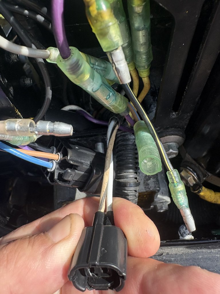

Mercury_44XS 797 Postad 6 Augusti , 2025 Nej spelar ingen roll vad startmotorn har för reservdelsnummer, den är bara nummerändrad och det är samma siffror förutom -1 som betyder ändrat utförande. Du kan inte mäta från te.x. nödstopp till tändhattarna, finns ingen chans att mäta där. De ligger på sekundärsidan av tändspolen och är skild från primärsidan. Det enda sätt att kolla tändningslås och nödstopp är att eliminera dem, d.v.s. koppla förbi, dra isär skravstycken till dessa. Svart kabel med gul rand är till stopp och jordar tändsystemet på primärsidan, inte på sekundärsidan. INTE klippa kablar eller något sånt heller... Du skall INTE använda WD40 eller CRC 5-56, de kan orsaka KORTSLUTNING! Absolut INTE WD40 eller CRC 5-56 i några kontakt- eller skarvstycken! 1 timme sedan skrev Mercury_44XS: Har du sprayat med 5-56 eller WD40 någonstans? I så fall kan detta vara en orsak, då de kan orsaka kortslutning... Skall skriva med feta versaler i fortsättningen på sånt man inte skall göra eller använda🤔 CRC 6-66 MARIN eller silikonfett för elanslutningar kan man använda, inget annat. Hur många som helst som har förstört el- och tändsystem med 5-56 och WD40, de är smörj- och rostlösningsmedel... Ska se om jag hittar ett elschema online eller kan ta en bild från boken. //Pär Dela detta inlägg Länk till inlägg Dela på andra webbplatser
connycc 1 Postad 6 Augusti , 2025 Nee det va vad han jag köpte startmotorn sa så litade på det och hittade inget på nätet om att den va fel. på den senaste bilden jag lagt upp är det en svart kabel med gulrand är det den du menar som går in via tpmen som jag kopplar förbi med? för den har jag testet både insatt och utdragen. Jag rengjorde endast jordanslutningarna vid skruvar och kabelskoring med wd40 för att få rent i kontakterna har jag använt CRC elektronic cleaner fast undvikit att ha i nått där det är fett. får införskaffa mig bättre grejer då:) finns det nått lätt sätt för att mäta jordningsproblem? kan det vara det som orsakar att det blir OL när jag resistansmäter triggern? Dela detta inlägg Länk till inlägg Dela på andra webbplatser
Mercury_44XS 797 Postad 6 Augusti , 2025 11 minuter sedan skrev connycc: finns det nått lätt sätt för att mäta jordningsproblem? kan det vara det som orsakar att det blir OL när jag resistansmäter triggern? Jordningsfel eller dålig jord kan man nog inte mäta upp vad jag vet. Triggern är inte jordad, det är en induktiv givare som skickar en signalspänning (ca 5V) när magneten skiftar mellan S och N. 2 cyl. 2-taktsmotor alltså 2 gånger per varv (360 grader) Har skickat PM. Du skall först och främst utesluta att det är fel (kortslutning) på stoppfunktionen i tändningslås och nödstopp. Felsök metodiskt och logiskt genom att utesluta detalj efter detalj. //Pär Dela detta inlägg Länk till inlägg Dela på andra webbplatser
