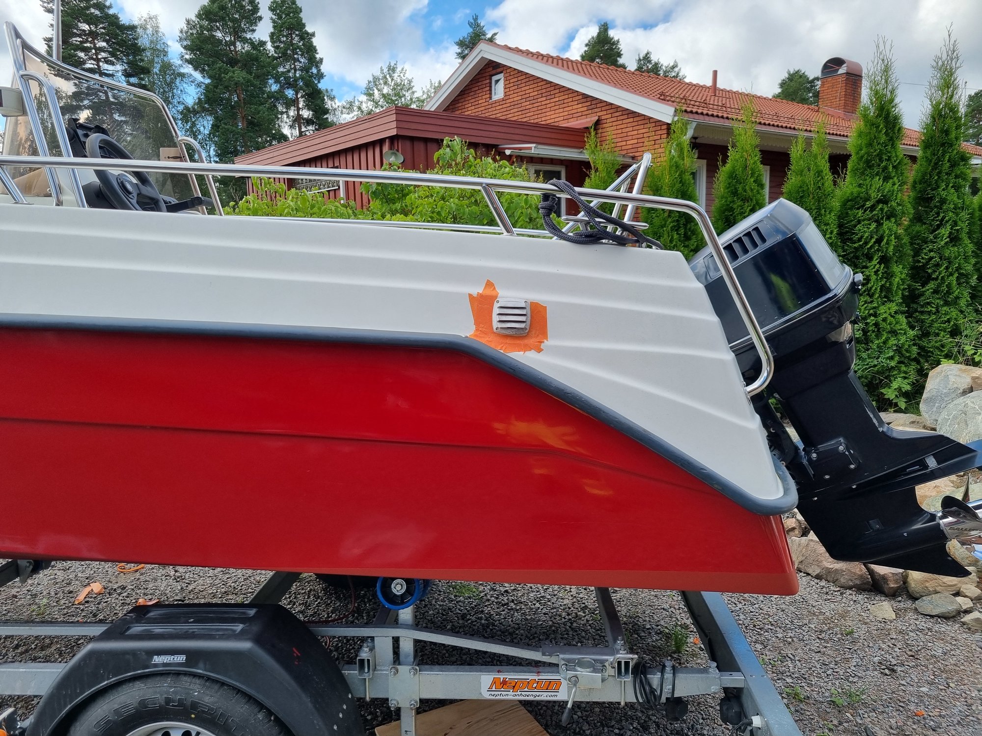

FredrikMyri 0 Postad 3 Augusti , 2025 Hej, Ny på forumet och även nybliven båtägare för första gången. Har en Ryds 550 Gts äldre modell som jag håller på och rustar upp. Önskar få lite tips om olika saker. T.ex. så tänkte jag idag byta ventilgallren på friborden bak på båten, dessa är kopplade till ventilationsslang på insidan. Sitter antagligen fast med klämring på insidan men dessa är helt omöjliga att komma åt. Är det någon annan som bytt dessa och i så fall hur bar ni er åt? Mvh Fredrik Dela detta inlägg Länk till inlägg Dela på andra webbplatser
Mercury_44XS 483 Postad 3 Augusti , 2025 Hej Kan nog sitta med en slangklämma på insidan som inte är världens lättaste att lossa. Du får muta nån liten unge att krypa ner och en böjlig slagklämmemejsel. Är säkert monterat innan de satte ihop skrovhalvorna... Står det tillverkningsår på typskylten? Vad hänger där bak Evinrude V4 90, 100 eller 115? Ser du har rostfri propeller, hur mycket hissad är motorn? Mvh Pär Dela detta inlägg Länk till inlägg Dela på andra webbplatser
FredrikMyri 0 Postad 3 Augusti , 2025 Hej, Ja det sitter nog en på insidan, tyvärr är det så trångt att inte ens ett litet barn kommer åt. Inte den mest genomtänkta lösningen då det blir nästan omöjligt att byta ventilgaller och även slangen som också är skadad och har hål. Står inget tillverkningsår på skylten, dock på motorn, 1998, som är en Evinrude 115. Motorn är hissad max nu. Funderar på att måla om fribordsidorna då det finns skador och att gelcoaten är sliten. Skadorna har jag lagat men det blev inte supersnyggt direkt. Vad tror du om det, blir det bra och hållbart med sträckfärg? Mvh Fredrik Dela detta inlägg Länk till inlägg Dela på andra webbplatser
Mercury_44XS 483 Postad 3 Augusti , 2025 Ja i värsta fall får du gå in genom ankarboxen på BB-sidan. Såga ut med en hålsåg så du får in handen och kan lossa slangklämman. Sen kommer ju jobbet med att plasta tillbaka den bit du sågat ut... Är det värt besväret? Slangarna går väl bara ner till tankutrymmet eller? Men är inte friborden nylackade? Ta gärna några bilder på skadorna. //Pär Dela detta inlägg Länk till inlägg Dela på andra webbplatser

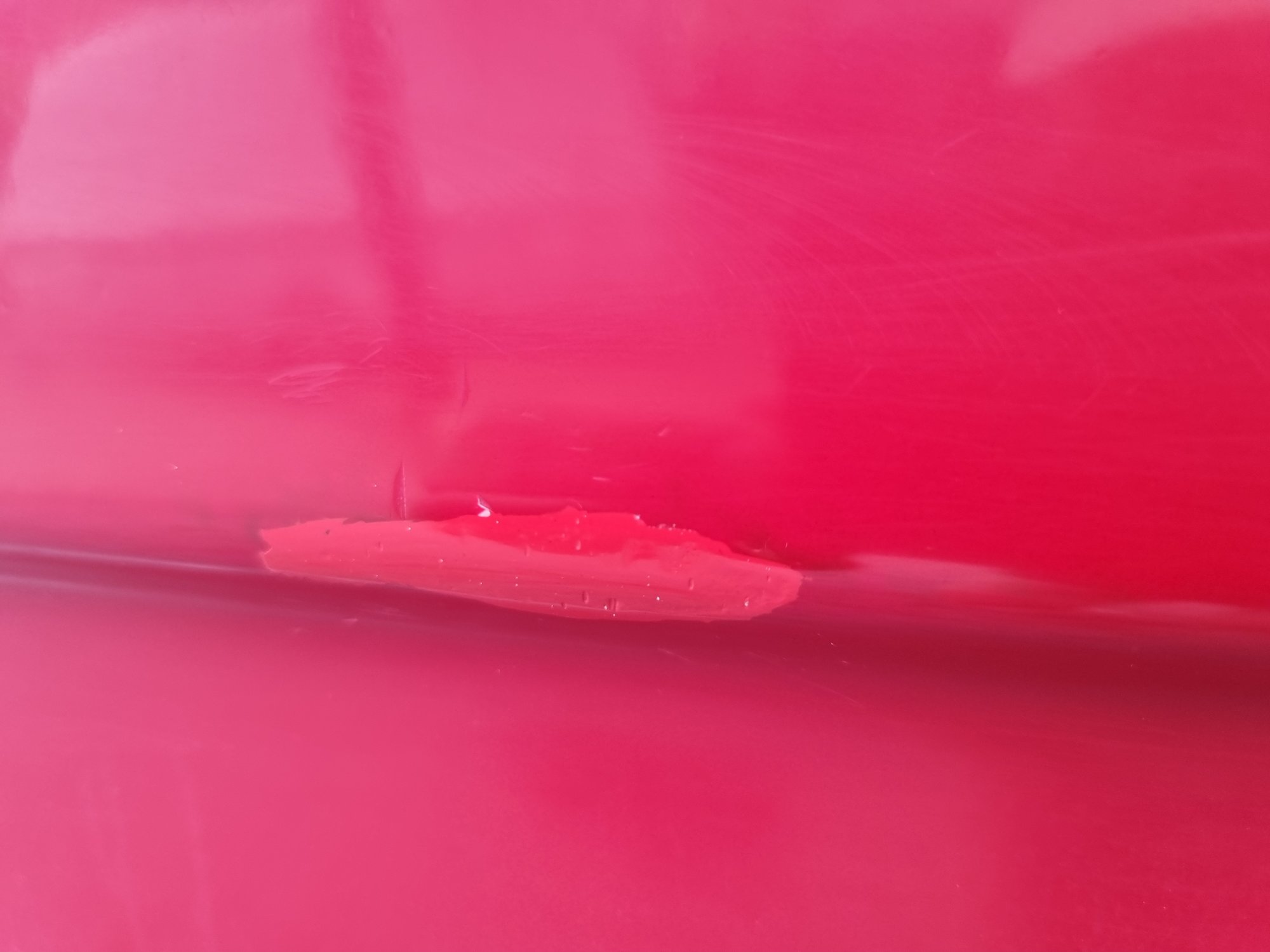

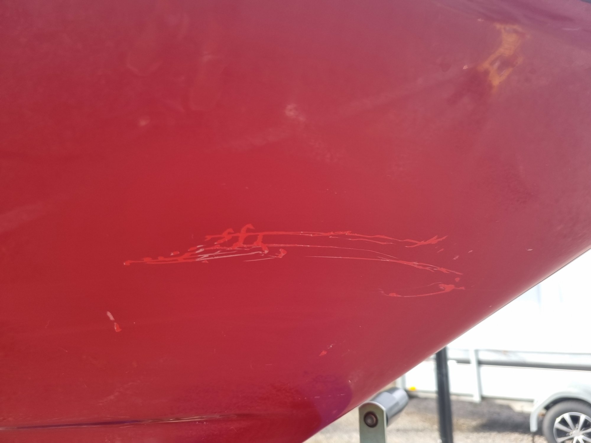

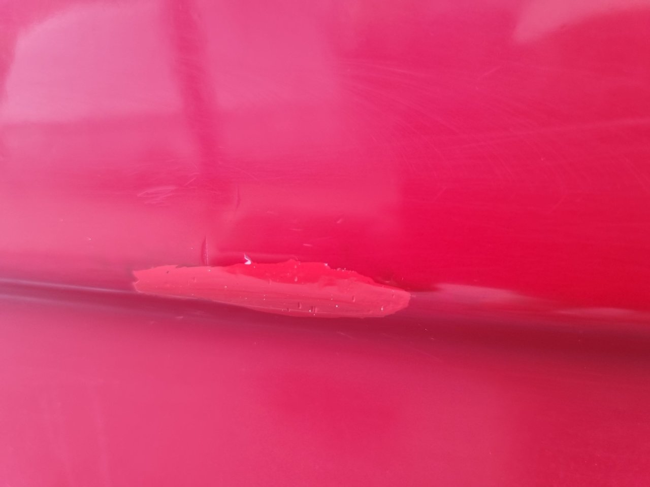

FredrikMyri 0 Postad 5 Augusti , 2025 Hej igen, Här är några bilder som visar hur det ser ut. På sista bilden med den lite större lagningen så ser man liksom igenom den röda gelcoaten på höger sidan av lagningen. Känns som att det är tunt där. Vågar man slipa mer där? Eller skulle man ta ut en större del och laga om det? Nyansskillnaden är inte heller så snygg. Mvh Dela detta inlägg Länk till inlägg Dela på andra webbplatser

Mercury_44XS 483 Postad 5 Augusti , 2025 4 minuter sedan skrev Freez: Ryds 550 brukar vara vit eller blå. Jag har aldrig sett en röd, till 99% är den omlackad. Håller med till 100%. Tror inte RYDS lackade båtar på fabriken och definitivt inte om båten är tillverkad under perioden då OMC ägde RYDS. Du skriver gelcoat, menar du topcoat? Gelcoat härdar inte riktigt i fria luften och används bara i formen vid tillverkning. Gelcoat måste blandas med vaxlösning för att härda och då kallas det för TOPCOAT. Gör om dina lagningar med topcoat om du inte har använt detta. Lägg på i flera tunna lager och låt härda mellan varje lager. Tvätta sedan med aceton och slipa jämnt med 180–320 torrslip innan nästa lager topcoat läggs på. Det får inte vara några luftbubblor som jag såg på något ställe, det är därför man skall lägga på i tunna lager. Är det fina repor fyller du upp dessa med en liten konstnäspensel (spetsig) som finns i flera olika storlekar. Fina repor och slutfinish slipas med våtslip 400 ner 1000/1200 om an vill ha fin yta, skall ytan lackas räcker det 400–600 våtslip. Hör med förre ägare vad båten är lackad med för färg om det är 1-K eller 2-K om han/hon nu kan svara på denna fråga. Finns hur många tips som helst gällande lacka på gelcoat på internet, det är bara att googla. //Pär Dela detta inlägg Länk till inlägg Dela på andra webbplatser
FredrikMyri 0 Postad 5 Augusti , 2025 Hej, Nu blir jag osäker på vad jag använde, jag får kolla när jag kommer hem. Men det har härdat och är inte klibbigt. Men jag behöver då göra om lagningar i vilket fall pga. luftbubblorna. Möjligt att den är omlackad men det vet inte förra ägaren som är min styvfar. Han köpte den begagnad och brydde sig inte så mycket. Dela detta inlägg Länk till inlägg Dela på andra webbplatser
Mercury_44XS 483 Postad 5 Augusti , 2025 (redigerade) Ja det är dilemmat med omlackade båtar att ingen vet vad som använts. Ska du lacka om hela friborden så har det ju ingen betydelse, du kan ju lägga en spärrgrund när du mattat ner lacken som sitter där om du inte skall slipa helt rent från gamla lacken. 1-K brukar smeta mer än 2-K och 1-K fastnar i slippapper. Du kan ju även kolla med aceton, 1-K brukar lösas upp ganska snabbt. Googla "se skillnad på 1-K och 2-K lack" eller något liknande så finns det säkert 1000 tips hur man kollar. Googla på "lacka båt" "lacka 1-K på 2-K" "lacka 2-K på1-K" osv. så får du nog en hel del svar på ev. oklarheter. Redigerad 5 Augusti , 2025 av Mercury_44XS Dela detta inlägg Länk till inlägg Dela på andra webbplatser
FredrikMyri 0 Postad 5 Augusti , 2025 Detta har jag använt till lagningarna. Dela detta inlägg Länk till inlägg Dela på andra webbplatser
Mercury_44XS 483 Postad 5 Augusti , 2025 Nja... Topcoat är betydligt lättare att jobba med (tycker jag), gelcoatspackel är segt och kan vara svårjobbat då det stelnar ganska snabbt. Slösar man dessutom på härdare så går det ännu snabbare. Det är nog därför du fått luftbubblor i lagningarna. Topcoat läggs på i tunna lager med helst 1,5% härdare, absolut inte mer än 2%. Går ganska snabbt att det skall börja bli geléaktigt och då är det mycket svårt (omöjligt) att jobba med. Pensla ut på små skador, roller på större ytor... //Pär Dela detta inlägg Länk till inlägg Dela på andra webbplatser

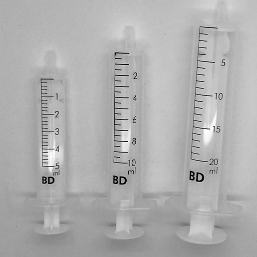

Mercury_44XS 483 Postad 5 Augusti , 2025 Ypperligt hjälpmedel, brukar finnas på apoteket. Topcoat kan du ju mäta upp i måttsats i plast som man har i köket, finns i vilken matvarubutik som helst och kostar inte många kronor, brukar vara 1 dl, 0,5 dl, 15 ml, 5 ml och 1 ml i en sats. Sprutan använder du till härdare. Bra att ha gjort en tabell innan man börjar och ha den framme där det står hur många ml härdare det går på varje dl topcoat. Bara ta fram miniräknaren och börja räkna... Blanda inte för mycket åt gången och det härdar även om du är snål med härdare, bara det att det tar lite längre tid men du skall försöka hålla dig mellan 1,5–2%. Blanda i gamla yoghurt burkar i plast eller glasspaket i plast. Tvätta alla verktyg och mått med aceton när du är klar med ett lager, sedan skall det härda till helst dagen efter. Ytan kan kännas klibbig men det är vaxlösningen som flutit upp på ytan, tvätta med aceton och luddfria trasor eller luddfritt papper. Glöm inte skyddskläder, handskar och andingsmask. //Pär Dela detta inlägg Länk till inlägg Dela på andra webbplatser
