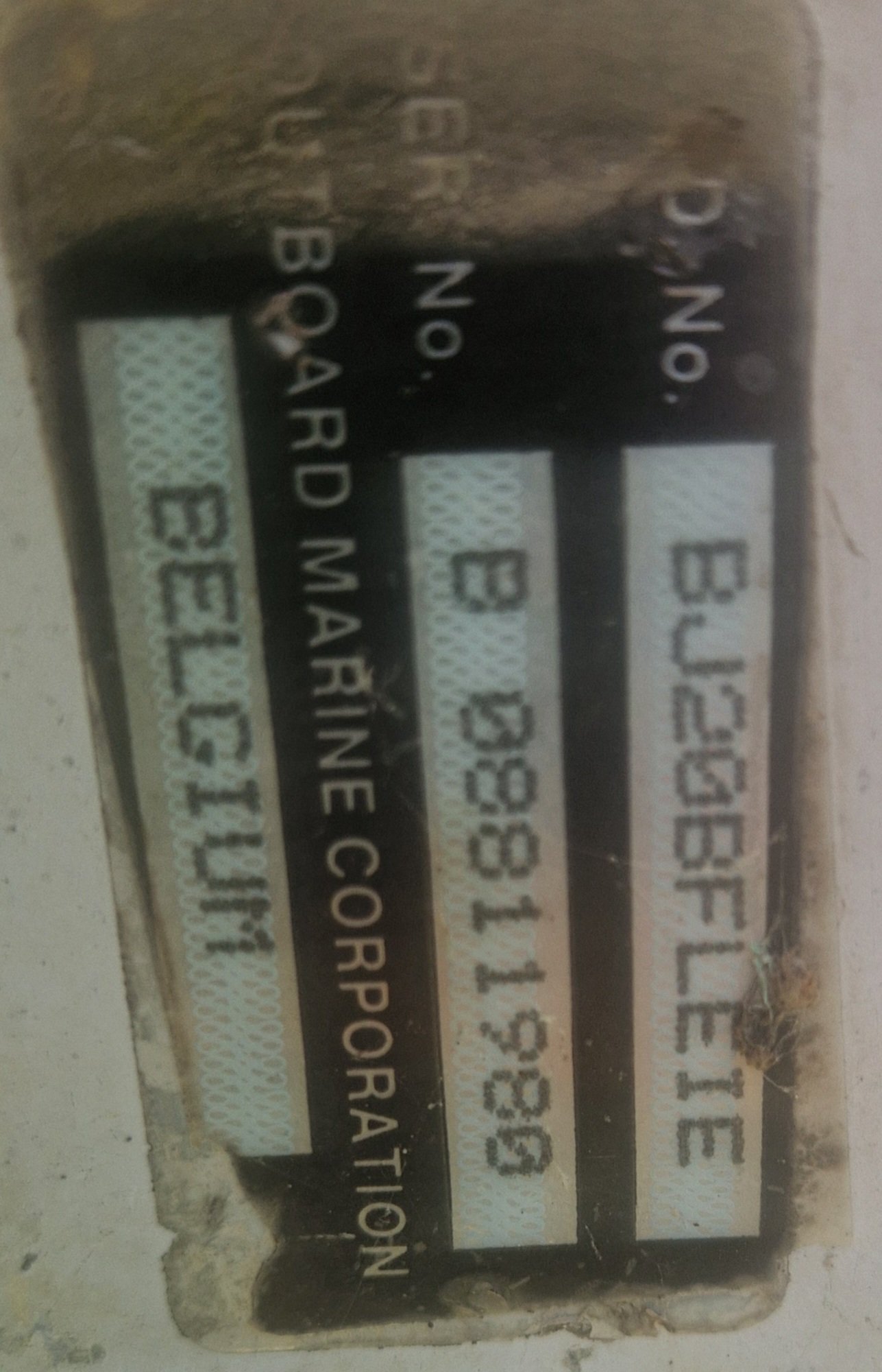

Ta en bild på typskylten så ser jag exakt vilket motor det är och när den är tillverkad.

Nu blev jag genast lite klokare när jag såg modellbeteckning och serienummer.
Din motor är tillverkad 1991 och enligt modellbeteckningen elstart och lång rigg.
Fast på filmsnutten ser det ut som en manuell start med rorkult.
Om nu ingen har bytt ut upphängningsbygeln och resten är HPDUPA, så är din motor utrustad med det helt värdelösa tändsystemet där "power pack" sitter under svänghjulet och kan även vara utrustad med OMC S.L.O.W. (Speed Limit Overheat Warning System) som reducerar varvtalet om motorn överhettas och detta system kan få frispel. Detta värdelösa tändsystem fanns bara 1990–1993 har jag för mig, sedan gick OMC tillbaka till det gamla systemet igen utan S.L.O.W.1994.

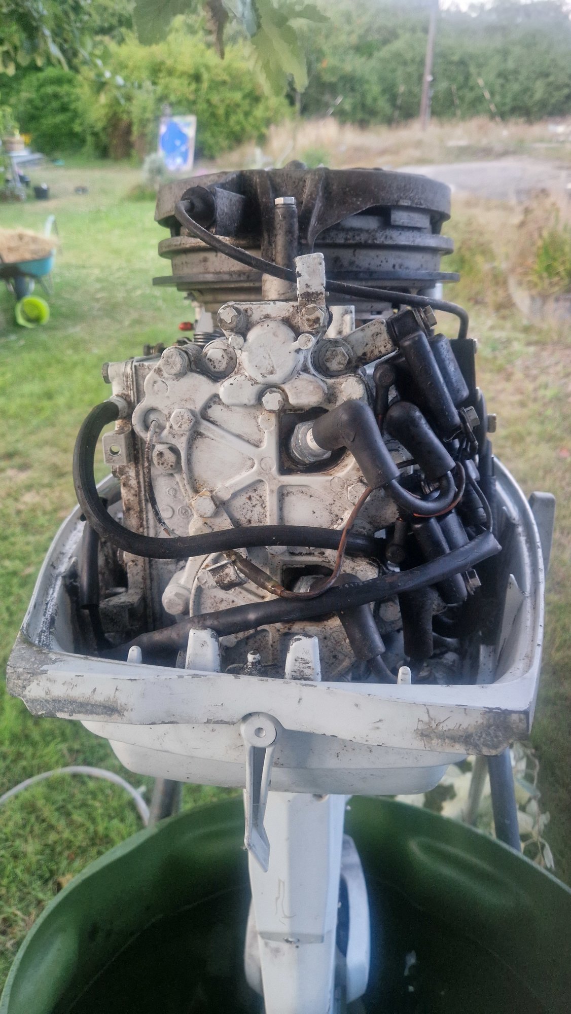

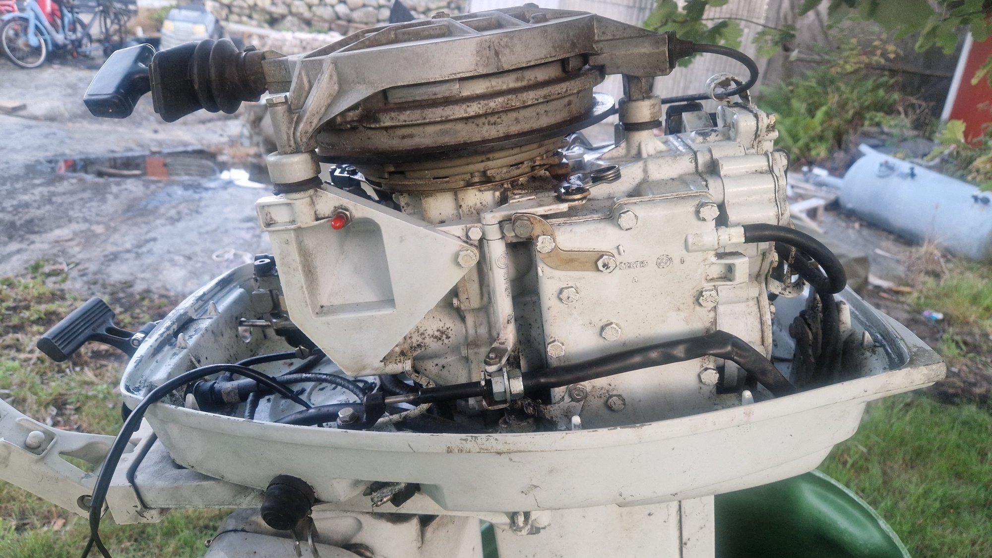

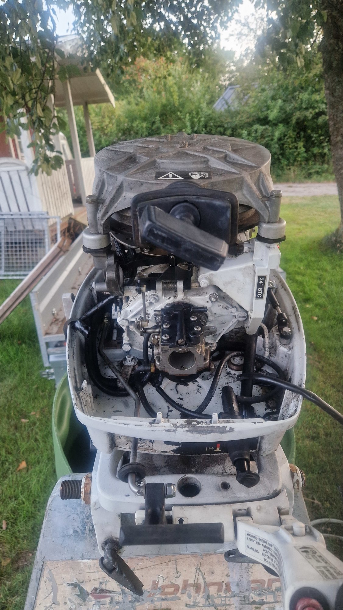

Kan du ta lite bilder på motorn med kåpan avlyft framifrån, SB sida, bakifrån och från BB sida.
Så ser jag om det är vad jag misstänker.

Det var ju typiskt att det skulle vara en kass årgång.. men stort tack för att du svarar. Här är bilder i omgångar

Nu måste du kolla om din motor blir för varm vilket du. lättast gör med en IR-termometer.
Högst upp på toppen sitter termostaten, se röd pil.
Överst på toppen och i området runt termostaten skall normal arbetstemperatur ligga på ca 60–65 grader.
På avgasplattan (blå pil) sitter utloppet från bypass kanalen och går direkt till skvallerstrålen och detta kylvatten passerar inte genom motorn. På avgasplattan skall temperaturen ligga betydligt lägre än på toppen och normalt ligger den runt 35–45 grader, kanske något varmare men inte över 60.
Vid den gula pilen sitter sensorn som känner av temperaturen på motorn och löser ut om det blir för varmt men det är inte säkert det är fel på denna kolla motorns temperatur innan du gör något annat.
Det finns ett sevicemeddelande gällande dessa motorer som har detta "värdelösa" tändsystem och jag kommer inte riktigt ihåg om det var kabelbrott eller om det var fellödning inne i "power pack" som gjorde att detta hände.
Bifogar en länk till en reservdelskatalog för din motor:
https://www.marineengine.com/parts/johnson-evinrude-parts.php?year=1991&hp=20&model=J20CRLEIE
Kolla under "ignition" så hittar du "power pack" och jag tror det fanns en länk till servicemedelandet.
Men det första du skall göra är att kolla temperaturen på motorn och blir den för varm, då har du antingen kass impeller, kass termostat eller blockeringar/igensättningar som gör att det inte kyler som det ska.
