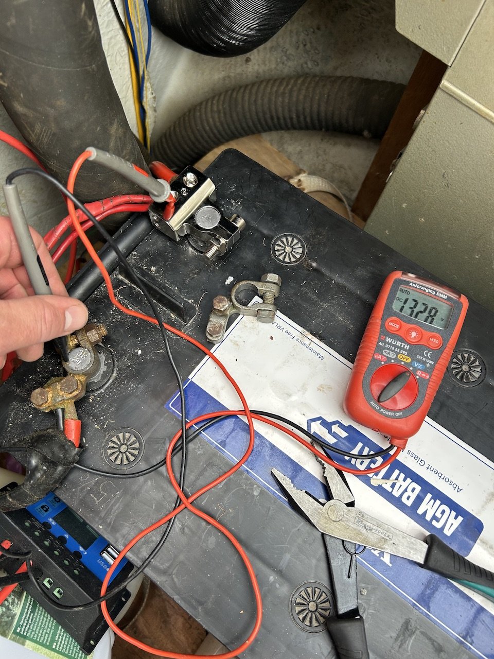

Idag har jag iallafall stoppat i ett nytt batteri och börjat spåna lite på den dragna elen i båten. Skaffade ett 1200A, 210 Ah lastbilsbatteri som ska försörja en lastbilschaufför med boel under långa stunder, bör duga för semestersegling.
Grejen är att batteriet väger 64 kg så jag fick bryta sönder mig för att få ner batteriet i båten!
Det ser rörigt ut när man tittar på kabeldragningen men förra ägaren har faktiskt märkt upp kablar hjälpligt och skrivit ner elschema (med blyerts) så det finns viss spårbarhet.
Tanken framåt är att ha tydligare separata kretsar, en för förbrukning och en för start.
Mitt nya förbrukningsbatteri, sitter original i moderna lastbilar och svårt att hitta ett tåligare batteri tror jag.
210 Ah, 1200A. Här bredvid nuvarande startbatteriet (ska bytas ut mot AGM):

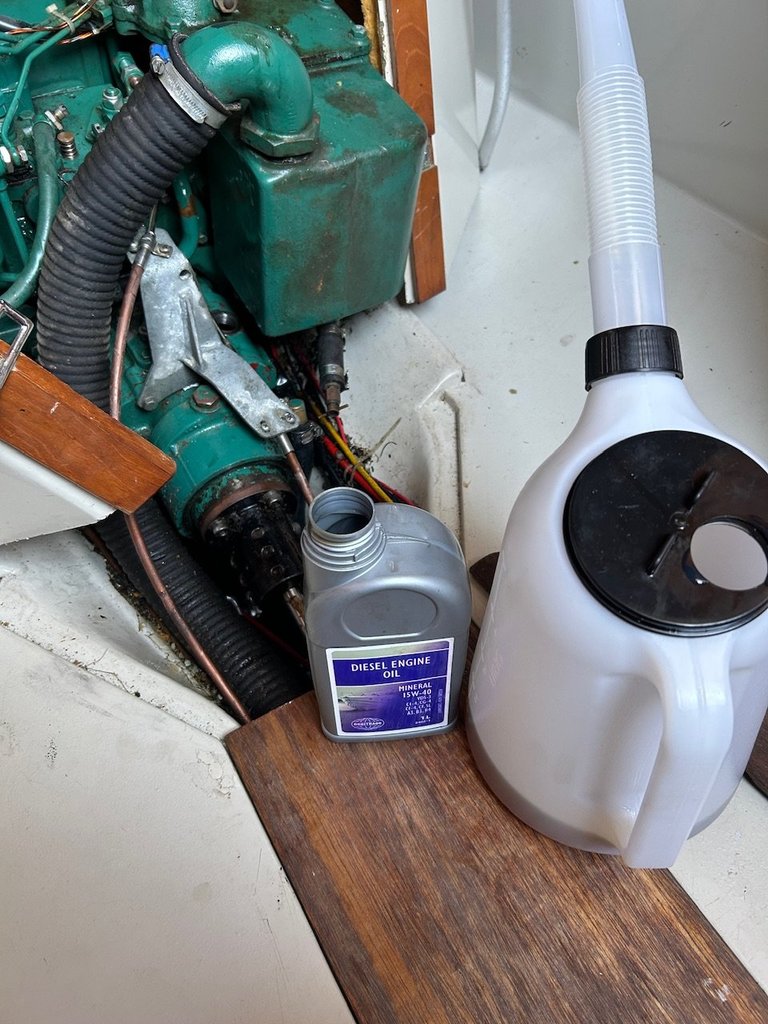

Var nere och bytte oljan i backslaget idag.
Det hanns inte med vid motorservicen och kände att det måste göras förr snarare än senare med tanke på övrigt underhåll.
Hade väldigt rätt i det antagandet, oljan i backslaget luktade riktigt unket och var inte bytt på länge.
Körde motorn med backväxel i vid bryggan ca 20 minuter för att få upp arbetstemp, gjorde sedan hela oljebytet ovanifrån.

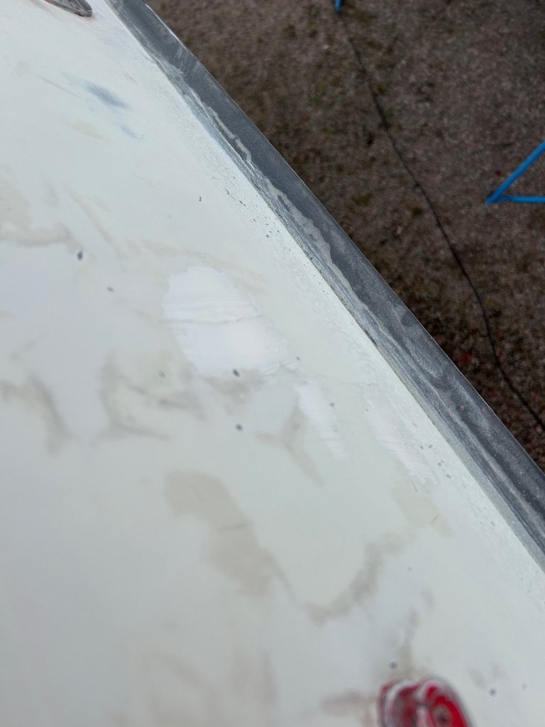

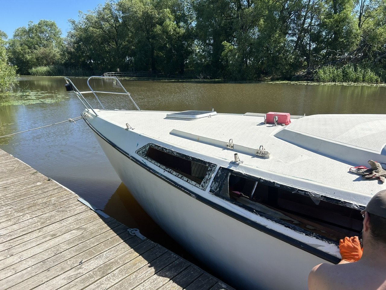

med början igår har jag skrapat bort dom gamla röda slitna dekalerna, spacklat, slipat och förberett för färg.
Så här lätt släppte inte alla dekaler! Men en dekal var intakt nog att försiktigt dra bort. Resterande fick skrapas bort.
Skaplig nyansskillnad på gelcoaten under dekalerna. Det känns också en tydlig höjdskillnad om jag drar handen över.
Kan rekommendera Motonets lösningsmedel för klister, limresterna släppte som ingenting efter applicering.
Var bara att skrapa bort med en spackelskrapa.IMG_8121.thumb.jpeg.4a95c131757c6f3054837cd11e13c122.jpegIMG_8122.thumb.jpeg.7dab20161d2cb2d13e9e46189e20f745.jpeg

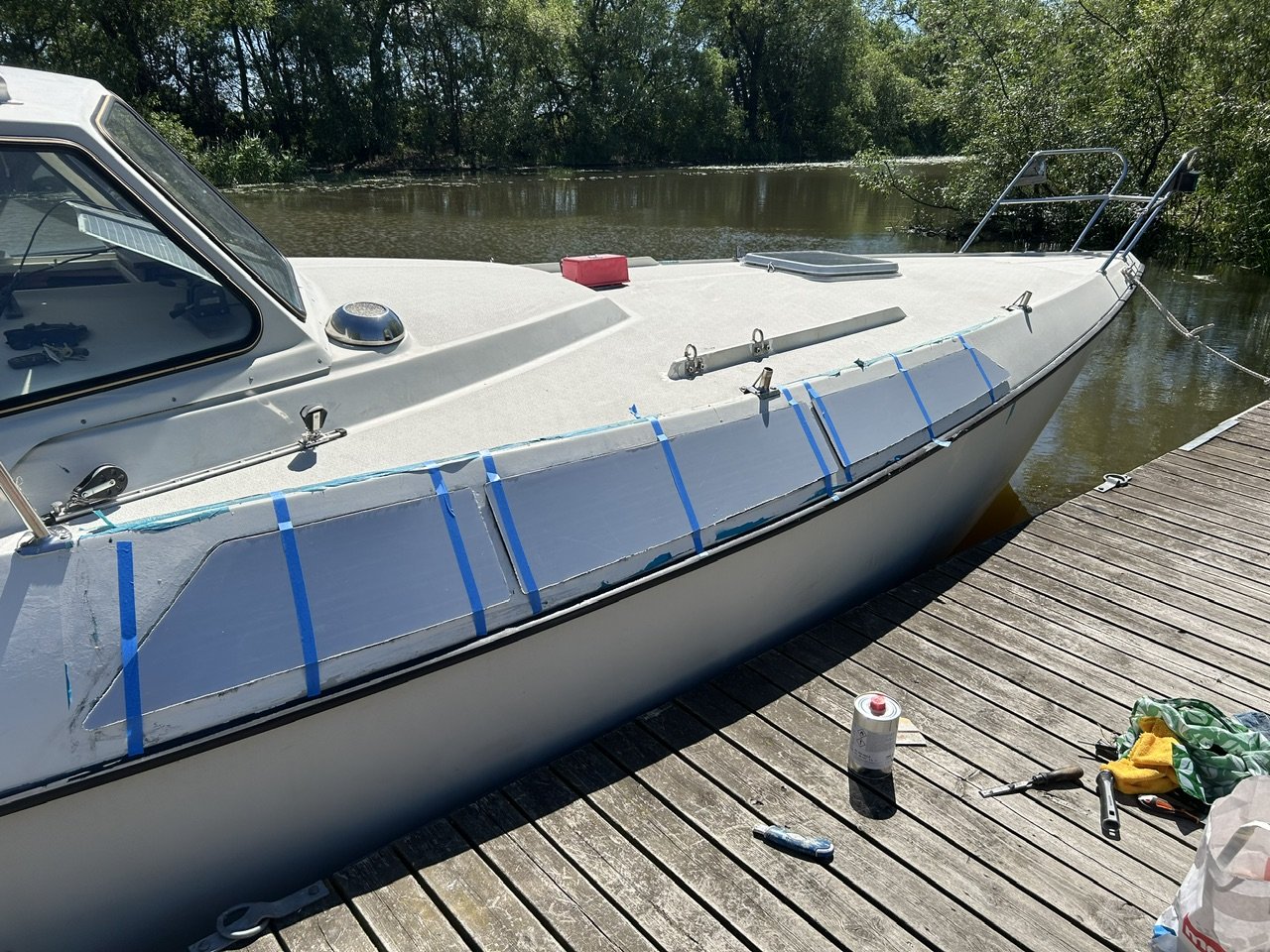

Sedan slipning och mer slipning.
180, 240, 400 och 600 papper i omgångar. Sedan spackel över skador och mer slipning.
IMG_8125.thumb.jpeg.e1e01e8a79bc8cf7afcf5f5f20d848e4.jpegIMG_8126.thumb.jpeg.7d3f1e32ccf711cea52754d9acb47911.jpeg
Spacklar över skador, märken och ojämnheter för att få en så jämn yta som möjligt.

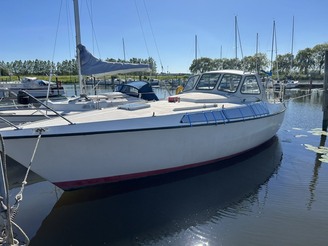

Båten dekalfri! På håll ser det skapligt ut. Tanken är att jag ska måla med Toplac plus när vädret tillåter.IMG_8135.jpeg.e15ef7e7723efa55b0a086bbb7eb2620.jpeg
