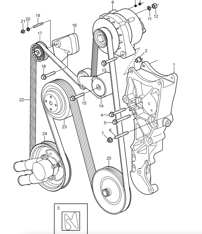

Återmontering av rem Penta 5,0 GXI
jag har kört fast i återmontering av remen på min Penta 5,0 GXI, efter att ha tagit bort den gamla.
Någon som har tips på hur jag smidigast monterar tillbaka rem och remspännare? Krävs något särskilt verktyg för att få remen på plats eller hur brukar ni göra vid byte av rem?
Remspännaren sitter med en bult i mitten, men skall också passas in med en ”kil” eller ”splines” i motorn. När remen är lagd sin rätt väg är det tungt motstånd i att kunna montera tillbaka remen genom remspännaren.
tack på förhand
Ser det ut så här:
I så fall har du en liten fyrkant i spännarhjulsarmen som du använder med ett dragskaft.
Tror det är 3/8" fyrkant.
Och sedan använder du dragskaftet för att lätta på spännarhjulet så du får dit remmen.
Är detta fel bild så återkom med komplett modellbeteckning och serienummer.

41 minuter sedan skrev Mercury_44XS:
Ser det ut så här:

Stort tack, ser ut som rätt sprängskiss. Då skall jag försöka den vägen
