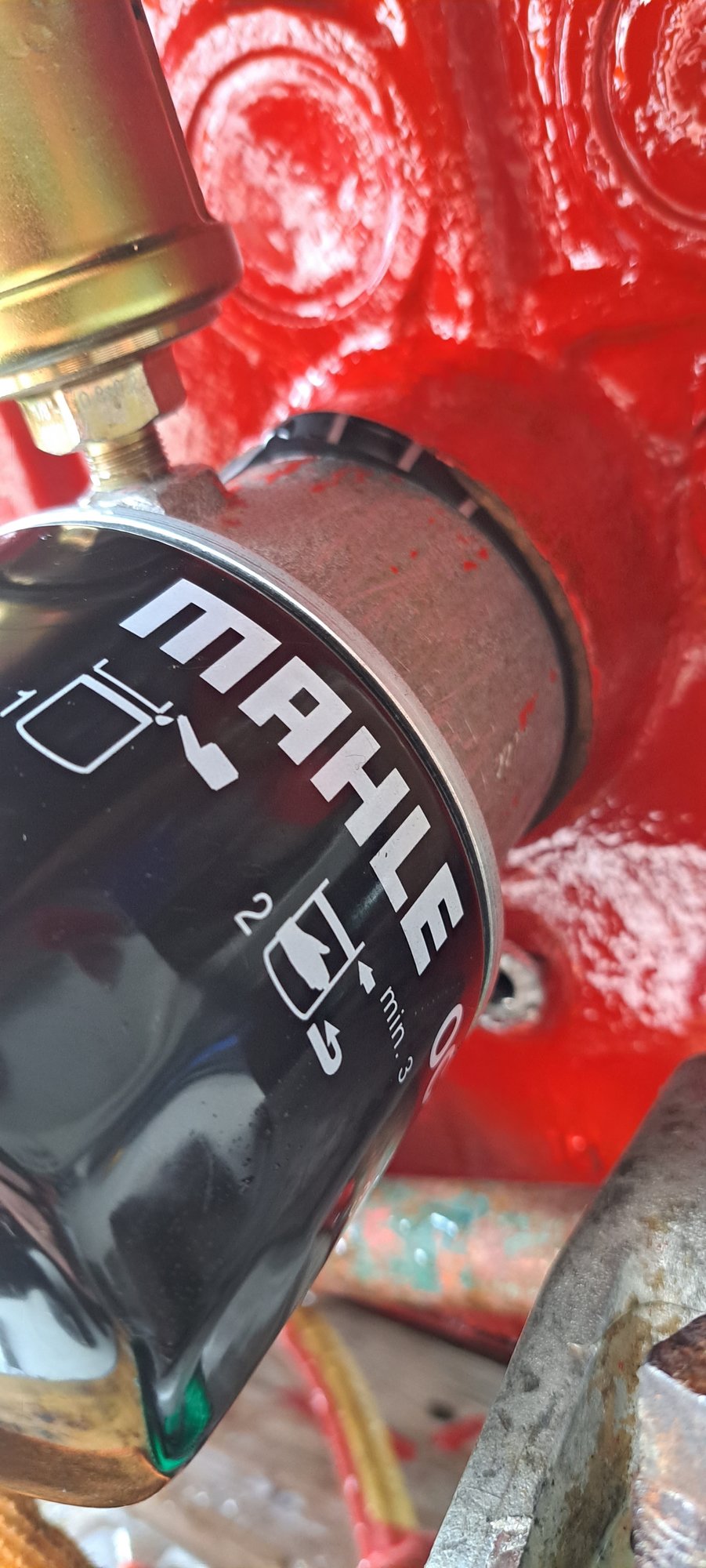

Poff sa det så sprutade det olja från oljekylaren, i princip över allt, taket, cyklar och golv fick sig en dusch.
När jag skruvade av oljekylaren från gamla motorn så såg jag att en extra tjock O-ring monterats, utöver orginal som ligger i ett spår.  Tänkte inte mer på det utan monterade den igen på nya blocket på samma sätt. Det kändes faktiskt inte helt rätt och grämer mig över att jag inte beställde en packningssats för 42 kr. O-ringen som ska täta mot blocket känns lite slapp och tunn.(den i spåret). aluminiumhuset "bottnar" väldigt snabbt mot blocket.
Som extra krydda visar det sig att oljan i motorn innehåller vatten... Detta efter ca 2 min körning totalt. Väldigt tråkig upptäckt.
Arbetsteorin är att oljekylarens gavlar, som också har gamla o-ringar läcker och blandar vatten och olja. Möjligt att jag inte drog åt genomgående skruven ordentligt.  Lite googlande stödjer teorin, men jag kan ha fel.
99% säker på att det inte är glykolvatten, utan "sjövatten" från tillfälliga vattenbaljan.
Öppnade även kranen på avgaslimpan och där kom det ut, utöver vatten såklart även lite lite majonäsolja.
Lägger med en bild på den otroligt dåliga montering av fel O-ring.
Vad tror ni om teorin att vatten kan blandas med oljan i kylaren via dåliga O-ringar?

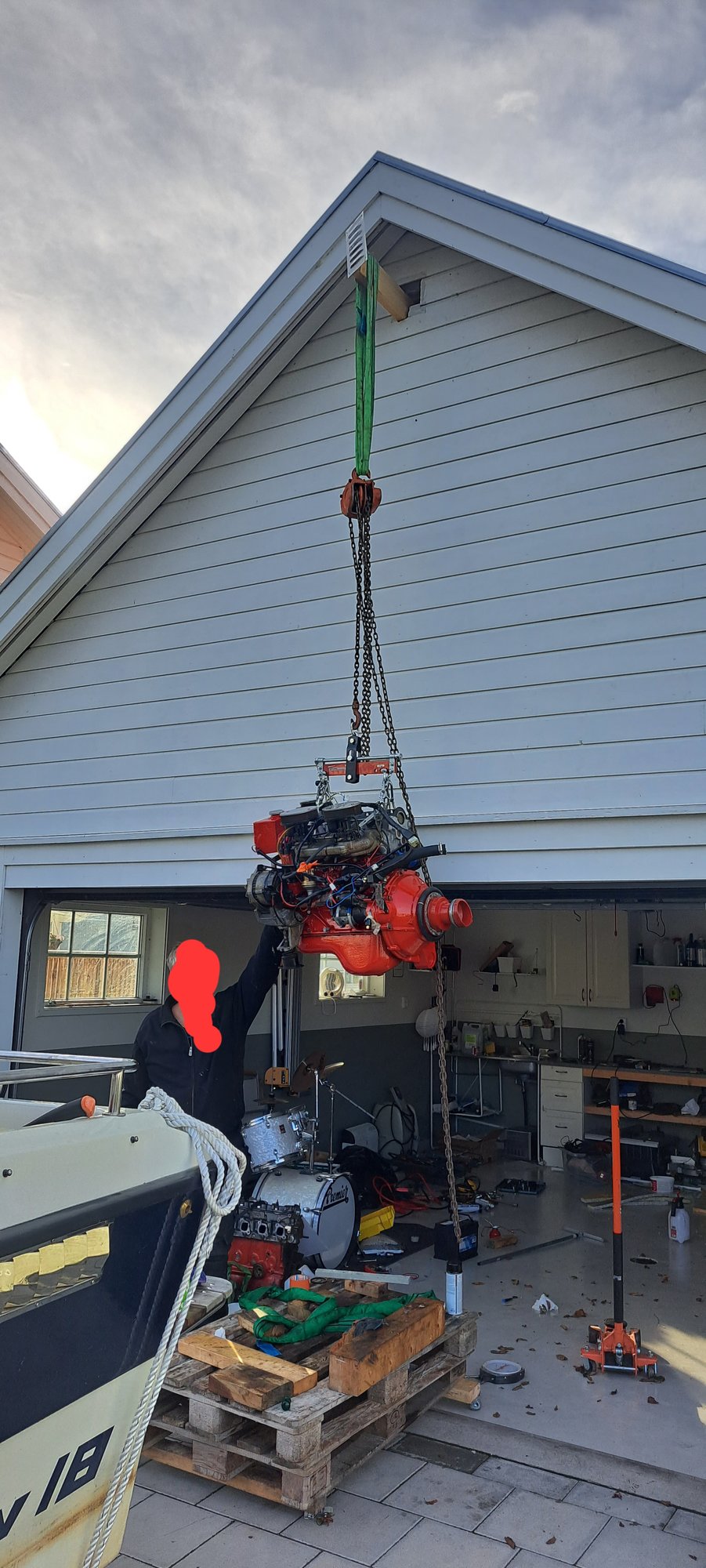

Idag lyftes den in i båten, gick smidigt med hemmagjord kran.
Återstår diverse kablar samt drev. Hoppas på provkörning nästa helg.
