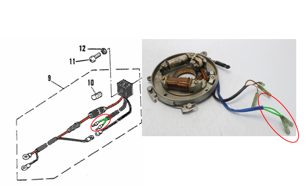

Två gröna ut från tändningsplattan under svänghjulet, kopplas ihop med två gröna på likriktaren.
Dessa inringat med rött skall alltså kopplas ihop.
Därefter kan du mäta vad du får för spänning efter likriktaren men röd och svart kabel måste vara anslutna till batteriet. Röd till pluspol och svart till minuspol. Är inte likriktaren ansluten till batteriet går den sönder.
