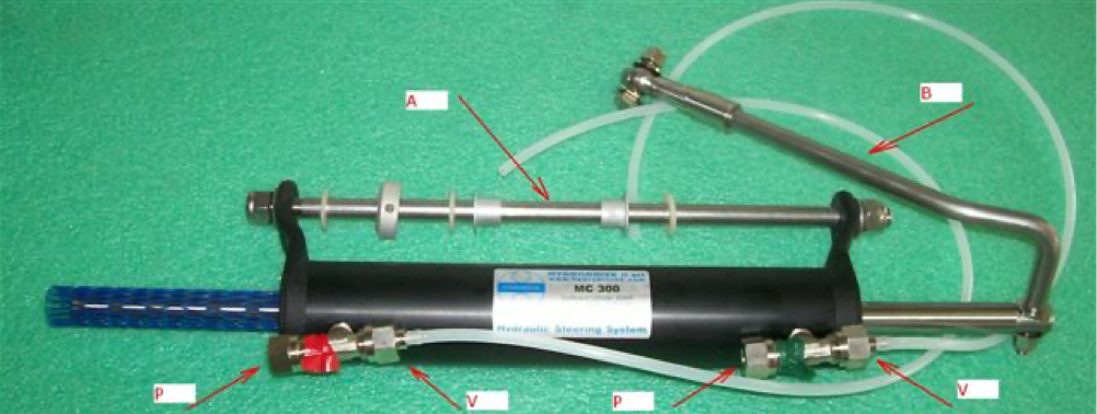

Du får nog ta upp båten och lyfta av motorn från akterspegeln om du skall installera hydralstyrning, för stången A skall ju igenom tiltröret på motorn och då kan du ju kontrollera monteringshöjden på motorn.

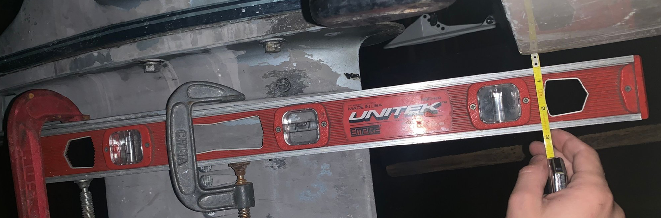

Här ett korrekt sätt att kontrollera monteringshöjden:
1772056071_Skrmavbild2025-09-12kl_19_27_32.thumb.png.abd830ef7ca7045873790a8f6d186399.png
Här ligger antiventilationsplattan ca 1/2" (12,7 mm) under båtbotten.
De flesta båtar med någorlunda V-botten klarar 1" (25,4 mm) över botten med aluminiumpropeller utan problem.
Japanska utombordare brukar ha 18,5 mm c/c mellan de övre bulthålen medan de nedre är ett enda långt slitsat hål.
Kan du öka monteringshöjden så vinner du utrymme åt sidorna i motorbrunnen men du får även bättre styregenskaper (lättare att styra) samt minskar det hydrodynamiska motståndet vilket gör att motorns belastning minskar.

2025-09-12 vid 19:43 skrev Mercury_44XS:

Motorn har jag inte direkt någon möjlighet att ta av, då jag inte har någon maskin till det. Allt med det här båtprojektet kommer inte att bli optimalt, utan jag får göra vad jag kan med de resurser jag har för att få den att fungera.
Jag beställde och fick hem hydraulstyrningspaketet (90 hk) för en tid sedan och kommer att installera det nästa år. Av en händelse har jag redan gjort en öppning i ena sidan av motorbrunnen för att "cylinderstaven" ska kunna röra sig i sidled, och den händelsen var nu för att komma åt minuspolen på batteriet som sitter därunder, så illa placerat och oåtkomligt att man nästan hade velat ha ett raketgevär och spränga båten i luften. Jag hade nämligen en tid att passa imorse, eftersom jag igår fick en vinterförvaringsplats till båten, och ett krav var att batteriet hade tagit ut - med all rätt - vilket jag ändå hade tänkt göra. Alltså blir det inga problem att få i stången i tiltröret med motorn på plats - tror jag.
