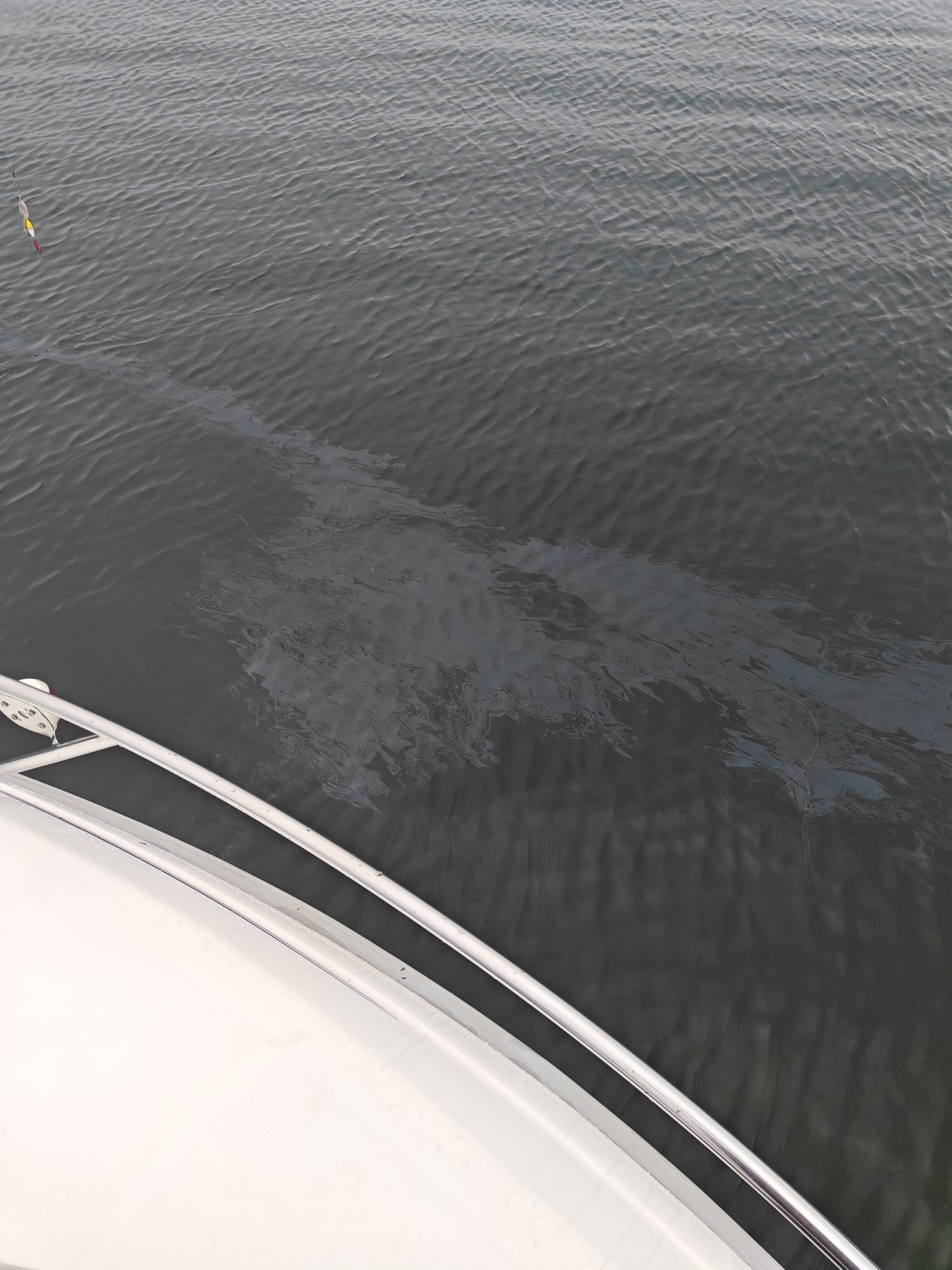

Hej! Har en Mercury verado 175 på min båt. Var en sväng till båten nyss och åkte en sliten sväng. Upptäcke att det blev en film av olja runt båten.
Börjar i panik kolla runtom och under motorkåpan. Ser inget alls där. Bra oljenivå.
Tror mig listat ut att det är tillten. När motorn är uppfälld är det inget på vattnet. När motorn är nere , nästan i max då blir det lite olja på vattnet.
Jag förstår att detta inte är skitbra, aldrig varit med om liknande , eller aldrig skruvat med trim/tillt heller för den delen.  Vad brukar det vara för fel? Är det packningarna till kolvarna? Eller är det på/avfyllningspluggarna?
Och nu till stora frågan. Hur är det att köra med båten i detta läge.. båten ligger i sjön somsagt och har varit ute och kastat i en hög med nät som ska upp imrnbitti. (Upptäckte allt en stund efter näten åkte i sjön)
Kommer imrn efter nätupptagning ta upp båten och försöka forska vidare, men har lättare ångest då jag är inne på andra semesterdagen nu.

Hej! Har egentligen inte en aning, mer än att när jag tilltar ner motorn nästan max, då kommer oljefilmen. Ingen annars (växelhuset är nästan helt under vatten) även när motorn är upptilltad.
Absolut kan det ju vara som du säger. Ska bifoga en bild hur det ser ut.
Svårt att se på en bild vad det är för olja.
Jag tänkte mest om du kunde se någon oljedroppe flyta upp och om det går att urskilja färgen på den.
Motorn var alltså helt snustorr vad det gick att se under kåporna, ingen som spillt olja vid byte av motorolja och oljefilter?
Oljefiltret sitter ju upp och ner på oljekylaren.
Kan du dra upp och låna en annan båt så gör det.
Jag hade dragit upp ögonblickligen och kollat, ett växelhushaveri kostar multum.
Det är oftast packboxen på propelleraxeln som går sönder p.g.a. att folk slarvar med fiskelinor från met- och kastspön som halvflyter runt i hamnar och vikar. Sen viras linan runt propelleraxeln och äter sönder packboxen, har sett detta flera hundratals gånger.
Tiltar du upp motorn så kommer ju propelleraxeln ovan vattenytan och läckaget upphör. Kommer inte propelleraxeln ovan vattenytan det så sitter din motor alldeles för djupt monterad.
Kom till att tänka på den reklamfilmen där Foppa dyker ner och tar loss ett helt nytt garn från propellern, de på reklambyrån behöver nog lära sig hur det ser ut i verkligheten när man fått in ett garn i propellern, inte är det så helt i alla fall.
Detta är vad jag kommer på just nu, jag ska fundera lite till om jag kommer på något annat men hade det varit min motor hade jag dragit upp med samma och kollat ordentligt.
//Pär
Kan inte se tillstymmelse till oljespill under kåpan (jag själv som bytt)
Ser inga droppar alls, utan endast när jag tilltar ner blir det bara en film på ytan.
Propelleraxeln är precis utanför ytan i full upptilt .
Ja detdär med fiskelina låter inte otroligt.
Ska kolla det direkt imrnbitti, är dessvärre inte körklar nu. Tack för bra svar och hjälp! Återkommer imorgon !
