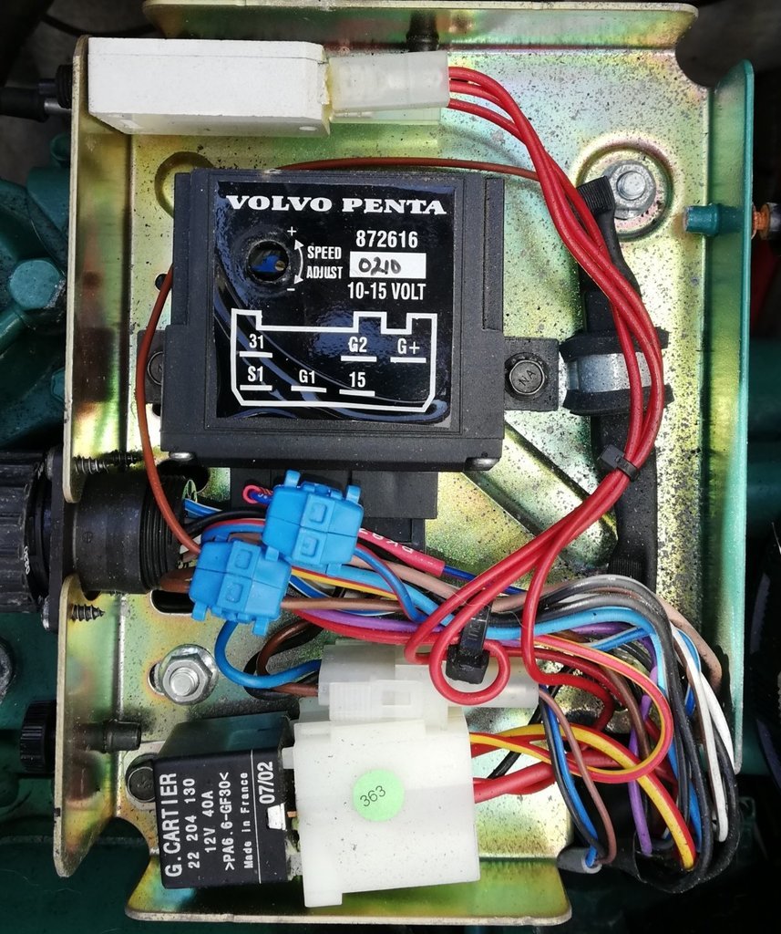

Jag tog kabel S1 på varvtalsrelät och la den över ett vanligt relä (får plats i den svarta boxen),  sedan styr jag relät med en knapp på instrumentpanelen

Hej, Okej du blir den minus styrd. tack!

Kompressorn kopplas in mellan 1700 - 2600 rpm, det är en varvtalsgivare och en svart liten box som styr det, så om du försöker att koppla in kompressorn vid andra varvtal händer det ingenting, ja beroende då på hur eller var den knappen är inkopplad i systemet.
På bilden, boxen som styr kompressorn, det finns ett vred under den lilla pluppen, där man kan justera, men gör INTE det!

Jag har sett några olika ”fulkopplingar” på en av kablarna till kompressorns magnetkoppling.
En variant är att plusledningen är klippt mellan kopplingen och ”svarta boxen”, och varje kabel skarvad på olika fula sätt till en lååååång klen tvåledad kabel, i en båt jag besökte bar det en klen högtalarkabel, fram till båtens förarplats där det då sitter en ful och avvikande strömbrytare, som inte är av samma design som övriga strömbrytare på panelen. Sannolikt ger denna långa kabel, ja lång x 2 den skall ju tillbaka också, ett fint spänningsfall, jag vet inte hur mycket ström magnetkopplingen drar i dragögonblicket, men gissningsvis omkring 5A, sedan drar den mindre när den väl har dragit.
Den andra varianten är mindre ful, då har man kopplat in sig i ”svarta boxen” uppe på motorn, här har ett enkelt standardrelä tryckts in, och det styr då spänningen till magnetkopplingen, vidare har då en pluskabel kopplats på reläts manöverspole fram till en strömbrytare på panelen, och en likadan på flybridge, ofta då likadana strömbrytare som redan finns i båten. Riktigt nice blir det då man kompletterar med en etsad och rättstavad skylt på svengelska ”kompressor on/off” och dessutom kompletterat med en kontrollampa…
Eltekniskt smått avancerat då en kille kopplade dessa strömbrytare, på panelen inne i båten och på flybridge som en ”trappomkopplare” allts man kunde stänga av/ sätta på på två ställen oberoende av varandra, såldes en perfekt ”Citroënlösning, en suverän teknisk lösning på ett problem som inte existerar”…

Inte alls! Motorns konstruktör har ansett att min KAD43 skall ha kompressorhjälp inom vissa varvtal, så så får det bli, jag hör på motorljudet när kompressorn går igång, ja inte motorljudet utan det vinande kompressorljudet, med ett tydligt KLICK när magneten drar. Vid långsam gång inom fartbegränsade farleder gäller det då att hålla sig på ett varvtal innan kompressorn startar, det gör den vanligtvis vid omkring 5,5-6 knop…. Men då brukar ju Kármán protestera genom att anse att slalom är en trevligt sätt att färdas på. Men det är ett annat problem.

Jag har för länge sedan lagt ut bilder hur du går tillväga. Du behöver inte klippa kablar utan drar bara om dem lite.  Prova sökfunktionen på mg. Bra val koppla ur den, använd den när du behöver den.
