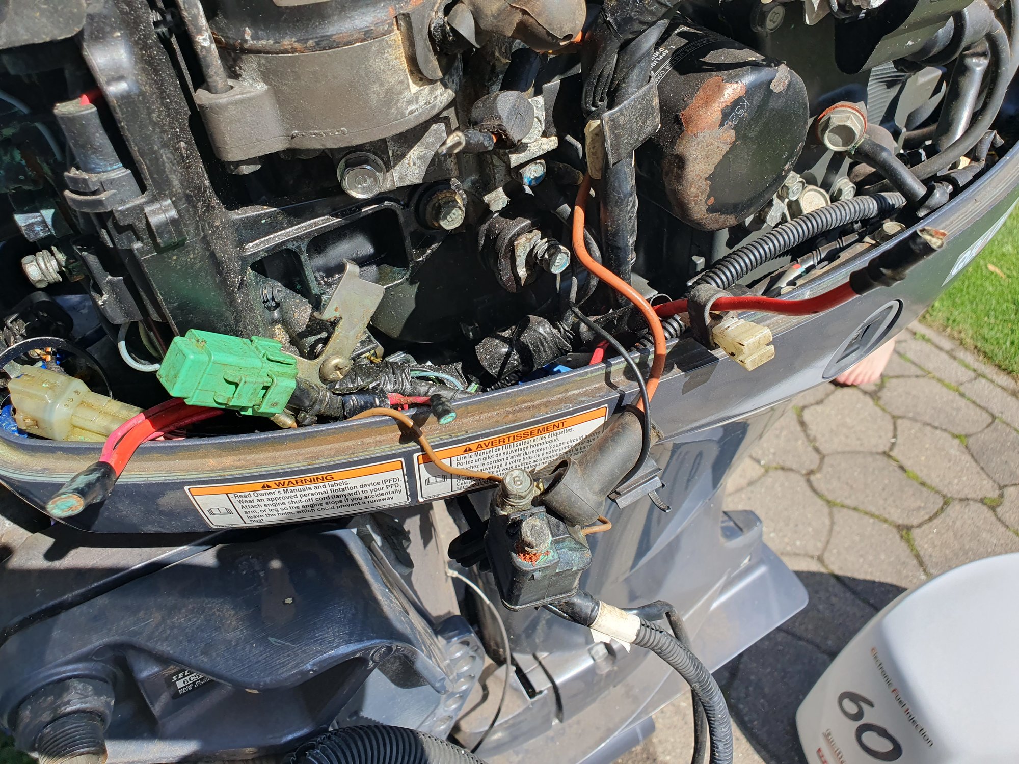

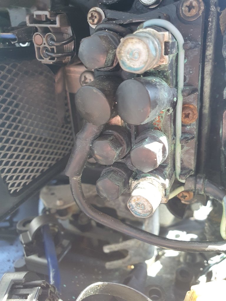

Såhär ser min ut nu. Du kan se att det är lite rostigt och några kablar lösa

Ser inte ut som att den har kunnat startas om jag tittar på de avärgade kablarna vilket tyder på att motorn varit längre under vatten än två dygn (snarare mer än en vecka till 14 dagar).
Slavrelät som hänger utanför underkåpan på övre bilden är ju helt sönderärgat. likaså huvudrelät på undre bilden.
