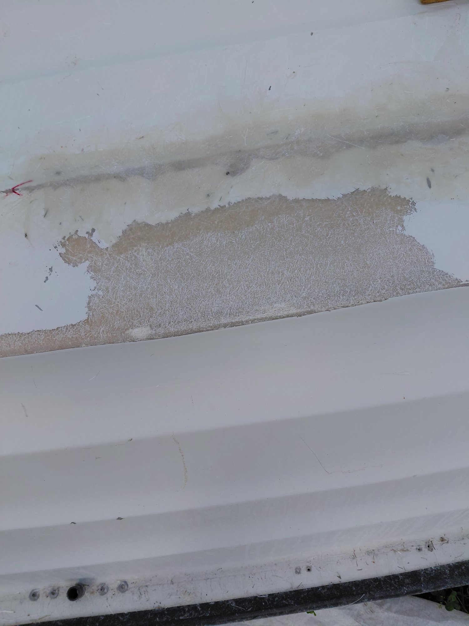

Nästa fråga. Om ytskiktet är bortskavt in till glasfibern (se bild),  gör det nåt eller bör man lägga på nytt ytskikt typ topcoat?
Lägg på topcoat så slipper du onödig vatteninträngning i laminatet och dessutom ser det snyggare ut.
Kolla så du ligger ca 1mm under intilliggande topcoat och lägg på flera lager med tvätt (aceton) och slipning 240–320 mellan lagren.
Vill du superfinish på sista lagret börjar du slipa med 320 torrt om det är knottrigt och går sedan över till våtslip. Börja med 400 och avsluta med 600 eller ända ner till 1000–1200 om du vill ha riktigt blankt.
