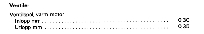

Ventilspel skall vara:
Har du bara 0,3 och 0,4 mm på ditt bladmått?
Brukar alltid finnas flera olika så man kan få till rätt spel,
Man kan t.ex. lägga ihop 0,15 och 0,20 så får man 0,35.
Felaktigt justerade ventiler kan innebära effektförlust, skador på ventiler mm.
Det skall vara sugpassning på bladmåttet om det är korrekt justerat.
