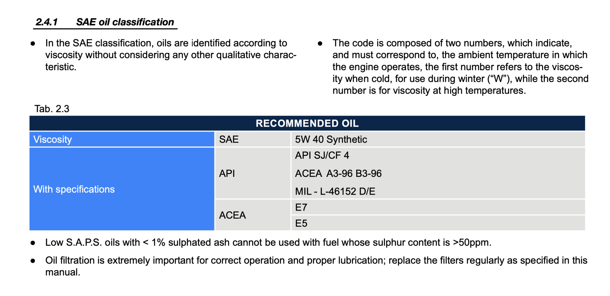

olja till lombardini 702 M årsmodell 2010
har en motor årsmodell cirka 2010, modell lombardini 702 M med backslag TCM40P AC 189082 motor disel till en 30 fots segelbåt, ,har lyckats landa i att denna guide är korrekt
https://lombardinimarine.com/wp-content/uploads/products/downloads/manuali/Focs_Manual_EN.pdf
läser där för att förstå typ av olja till motorn (se bild eller länken ovan)
Kom då fram till att denna olja skulle kunna vara lämplig
https://www.moory.se/p/mobil-delvac-mx-15w-40-4-liter/
vad tror ni? 5W rekommenderas men de flesta verkar vara 15W när man kollar, hur ska man resonera där? kör i sverige mest under april till september
Jag är osäker vad tidigare ägare haft i, fundera om man behöver tömma befintlig olja innan man fyller på? för antar det kanske inte är optimalt att blanda
Vill veta oljetyp inför nästkommande byte samt att jag just nu inte har nån påfyllningsolja om det av någon anledning skulle läcka ut och behöva fyllas på under färd, har så långt på 2 månader dock bara sett ett väldigt begränsat oljeläckage, säg kanske 0,5 DL, kollade oljestickan nyligen och där såg det bra ut
Rekommenderar Lombardini 5W/40 så bör man nog hålla sig till det, en 5W olja är lite tunnare och når smörjställen snabbare medan en 15W olja är lite mer trögflytande vid kallstart.

Lite rörigt ibland med oljor och speciellt när man hittar något som tillverkaren anger är rätt.

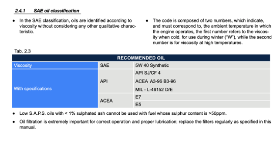

I sin egen manual för motorerna i FOCS LDW serien rekommenderar Lombardini själva en 5W/40 syntetolja med API klassning CF-4. Denna manual är utgiven 2018 och reviderad 2021.

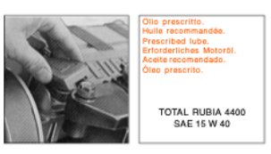

Hittade en äldre manual för samma motorserie, hittade inget datum för när den är publicerad men den är reviderad 2007. Där anges Total Rubia 4400 15W/40 som är API klassad CG-4.
Motorn är ju inte överladdad eller har något annan utrustning som kräver någon högre API klassning.
Så håller man sig till API klassning som lägst CF–4 eller CG–4 så är man på rätt sida.

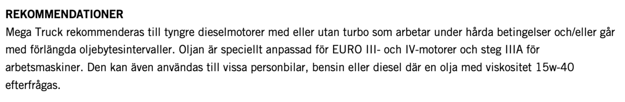

Agrol Mega Truck har API klass CI-4
Står så här i Agrols produktblad:
137210144_Skrmavbild2025-07-09kl_15_04_16.thumb.png.f099698a9d302c12015ef5832f24cb60.png
Det är en olja för lite större dieselmotorer som t.ex. lastbilar, lantbruks- och entreprenadmaskiner och även anpassad för avgasrening upp till Steg IV som är med SCR-katalysator.
Men det är ju ingen dyr olja (349 kr för 5 liter) så varför inte om nu det är den förra ägaren använt.
