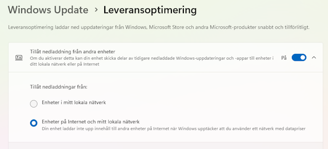

Har sedan förra sommaren haft en känsla av att det stundtals går åt extremt mycket surf i båten, men inte riktigt kunnat sätta fingret på vad och när. Men rätt som det är har de 3GB/månad jag brukar köra med tagit slut. Ibland på bara en timme utan att jag gjort något med t ex datorn, mobil eller surfplattan. Visserligen kan Windows 10 dra en hel del vid uppdatering men ändå....
I båten sitter en 4G-router/modem (TPlink Archer MR400) till vilken bl.a. en fast monterad Win10-PC är kopplad via trådat Ethernet (ger givetvis även WiFi för alla mobila enheter man har). Var nere igår och monitorerade dels trafiken med routerns funktion, men även via Win10:s aktivitetshanterare.
Trots att Win10 var uppdaterat såg jag att "något" i PC:n började tugga massor av data, ungefär 10% av hela nätverkskapaciteten på mitt LAN (dvs 10% av 100Mbit/s). Datamängden över 4G fullständigt skenade 😶.
Det skulle visa sig att en för mig (och kanske för många av er andra) okänd funktion var aktiverad i Windows, som tillåter min dator att fungera som en alternativ "nedladdningsserver" för Microsofts uppdateringar åt andra datorer efter att den själv hämtat och installerat dem. Och dessvärre inte bara för enheter i mitt egna nätverk (övre alternativet, vilket väl kanske skulle vara motiverat om många datorer på samma LAN skall uppdateras) utan även åt andra ute på Internet:
Det där med att den inte kommer ladda upp till andra "behövande" om man har Internet med "datapriser" (läs: begränsad surfmängd) fungerar ju inte i denna konfiguration där datorn ligger på ett "vanligt" LAN. Den har ju ingen aning om hur Internet levereras in på LAN:et. Skulle gissa att det bara fungerar på t ex en surfplatta med Win som har inbyggt 4G-modem.
Funktionen stängde jag av och den tunga datatrafiken upphörde mycket riktigt efter ett tag.
Sök på "Leverans...." i Win10/11 sökruta så kommer en länk upp till inställningen ovan (ligger annars under "Windows Update", "Avancerade alternativ")

Jag kör fortfarande Win 10 och där är funktionen av. På sambons dator, också win 10,  var det aktiverat och den datorn har varit skitseg emellanåt. Jag har också sett massa trafik men inte fattat varför, har letat om det är någon programvara som strular men inte hittat något. Eller något script som någon websida kör, inte hittat något direkt där heller.

Det finns det. Gå in på inställningar för den aktuella nätverksanslutningen och aktivera "Det här är en anslutning med datapriser" eller något i den stilen, minns inte exakt vad det heter . Då sparar Windows på dataförbrukningen via uppdateringar, telemetri och annat.
Men det blir ingen minimering. Då får man vara aktiv och gå in i brandväggen och manuellt stänga av internetaccess till de mest dataslukande programmen vilket de förmodligen inte gillar så värst.
