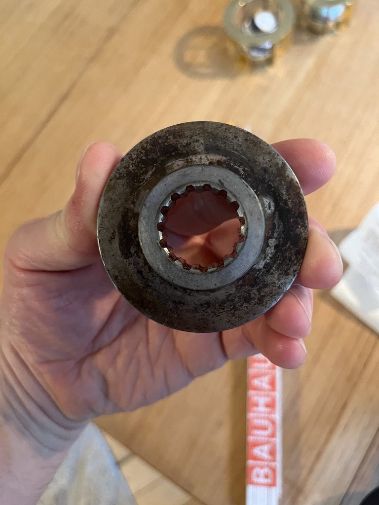

Försöker förstå detta med tryckbrickan utformning.
När propellern är avtagen och ligger med ”inre” sidan uppåt och jag testar lägga på min tryckbricka, ska den då ligga utan spel eller är det ok den går att flytta i sidled?
Lägger in en bild på propellern och en bild på tryckbrickan, notera att den utskjutande delen på tryckbrickan har betydligt mindre diameter än propellern vilket gör mig fundersam.

Det är en Yamaha 70beto tvåtakt från 89. Propellern är en turning point hustler.
det är inte fram och tillbaka utan att tryckbrickan inte passar / har för liten utstickande del jämfört med utrymmet på propellern den ska ligga mot.
tacksam för all input.

Jag är mer inne på att den kanske passar motorn men är ”för liten” för propellern.

Om jag omformulerar lite:
Propellern passar inte din original tryckbricka...
Jag hittade Turning Points hemsida, inga rekommendationstabeller, googlade efter "turning point hustler 51040", inga resultat.
Hittade flera sidor som säljer Turning Point propellrar samma där, dålig information och ingen möjlighet att söka propeller efter motorfabrikat.
Navet i propellern ser helt annorlunda ut mot original Yamaha och andra eftermarknadspropellrar jag hittat.
Den här eftermarnadspropellern är mycket lik Yamaha original:

Betydlig skillnad på nav...
Scrollar man ner p sidan så finns även en installationssats med tryckbricka, distansbricka, vanlig bricka, mutter och saxpinnar.
Det är inte lätt att köpa rätt propeller när det inte finns rekommendationstabeller mm. som exakt talar om vilka modeller resp. propeller passar till.
Så här ser det ut på t.ex. Solas hemsida:
https://www.solas.com/exec/product.php?mod=inquire&lg=E
Nja, borde kontakta stället där du köpt propellern och höra om du verkligen fått rätt propeller och om det finns installationssats, vilket egentligen borde följa med om inte original passar.
Alternativt lämna tillbaka och köp original eller annan eftermarknadspropeller...
Jag har inte sålt så många eftermarknadspropellrar utan mest original men de få icke OEM jag sålt har passat perfekt.
