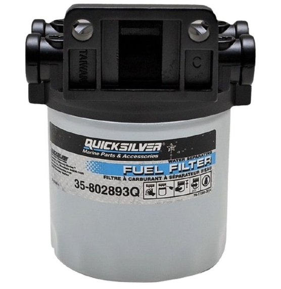

Byt vattenavskiljande bränslefilter om du inte redan bytt, ser ut så här:
Du kan ju börja med att byta detta filter och se om det blir bättre men hade det varit helt igentäppt borde motorn gå illa på alla varvtal.
Byt helst detta filter 1 gång per år/säsong. Separerar ut vattenpärlor och filtrerar bensinen men ett filter klarar inte hur mycket som helst.
