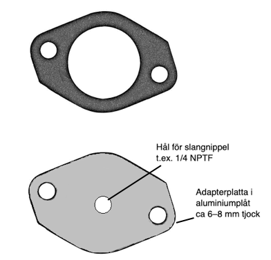

Till adapterplattan ansluter man en mätare som visar både tryck och vakuum och hur pass trycket fluktuerar när man kör runt motorn men skall visa mer undertryck än övertryck om man mäter på insugningssidan.  Anslöt mätaren till slangnippeln på adaptern och körde runt med startmotorn och kollade utslaget på mätaren. Låga eller obefintliga utslag på mätaren, då är något otätt i vevhuset och motorn måste delas.
Själva adapterplattan tillverkade jag av aluminiumplåt som var ca 6–8 mm tjock, ritade av förgasarpackningen, sågade ut och borrade hål för pinnbultarna och ett hål i mitten som gängades (oftast 1/4" NPTF) och satte en slangnippel där.
Ovan en förgasarpackning till Mercury 650 (3-cyl) upp till 1500 (rak 6-cyl). och en adapterplatta som passar dessa motorer.

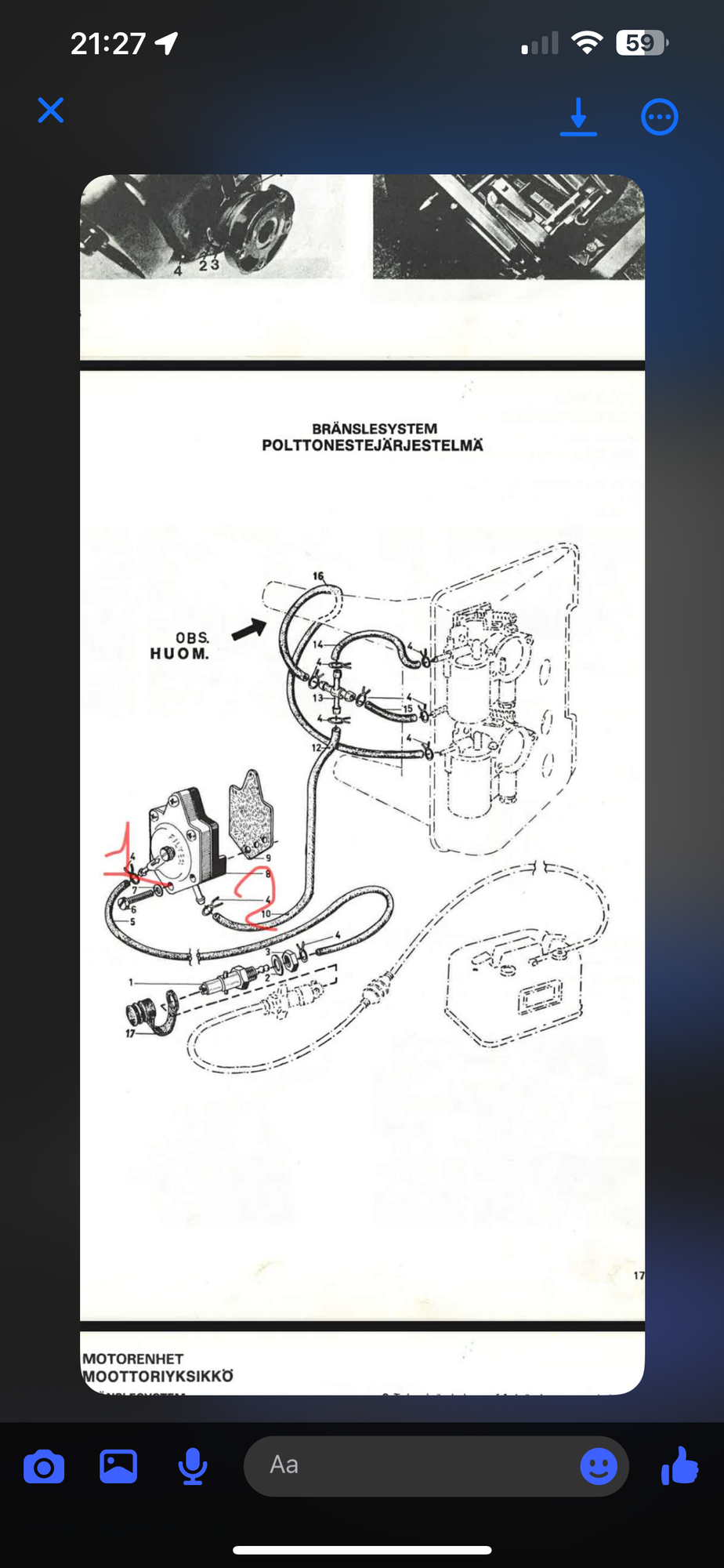

Har du gjort om slangdragningen enligt skiss som jag skickat tidigare?
Fick fram en video när jag kollade på min iPad men inte på datorn och där sitter slangarna fortfarande fel och bränslefilter på trycksidan.
Bränslefilter alltid före bränslepumpen.

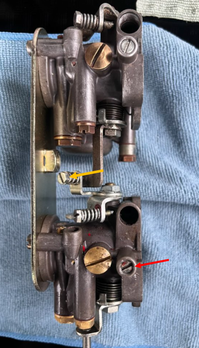

På en bild där man ser gasspjällen i förgasarna ser de ut att vara lite osynkade och det övre gasspjället är lite mer öppet än det undre.
Kolla din verkstadshandbok hur man synkroniserar vilket man gör med skruven vid orange pil.
Ser även ut som blandningsskruven för lågfart (röd pil) på den undre förgasaren är mer inskruvad än den på övre förgasaren. Båda till lätt bottenläge sedan ut ca 1 1/2 varv och finjustera när motorn går.
Här inne sitter också ett munstycke som är till kallstart (choke) kretsen, måste också vara helt rent.

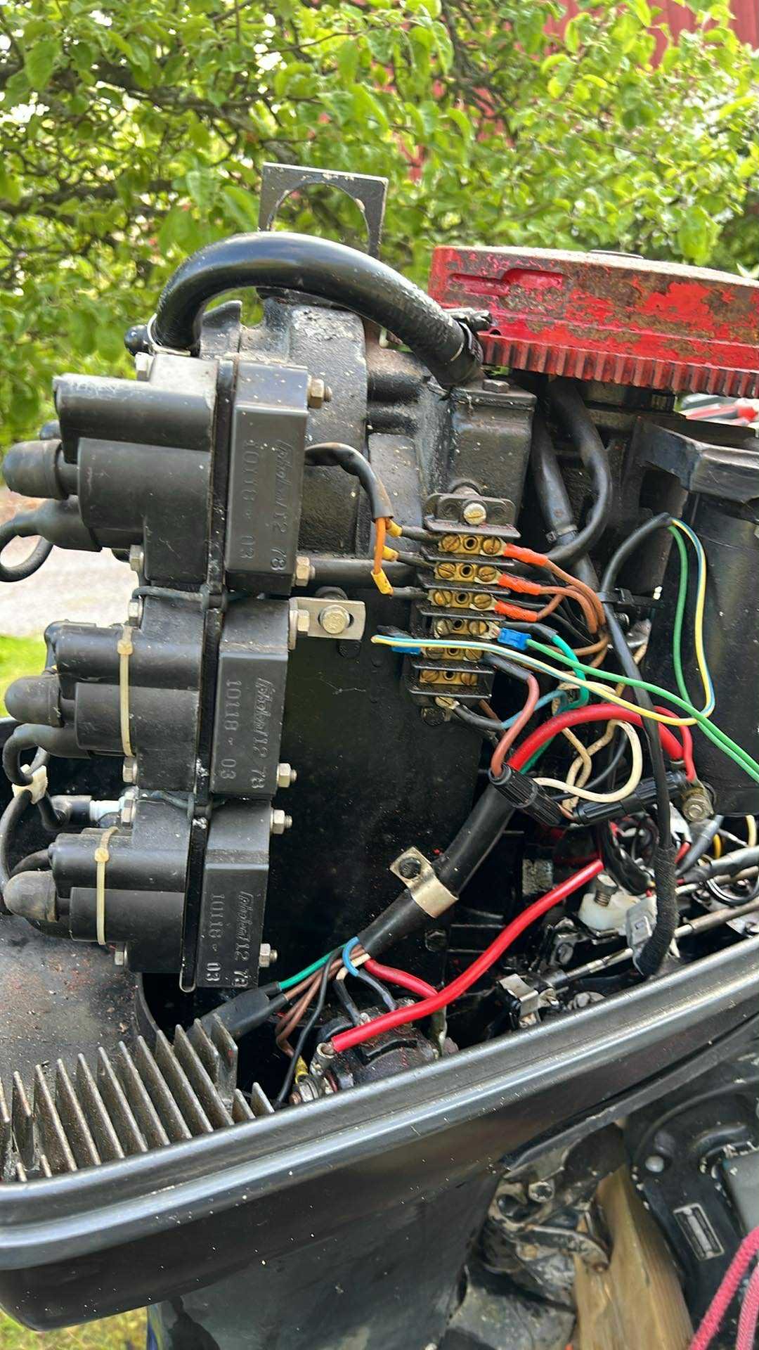

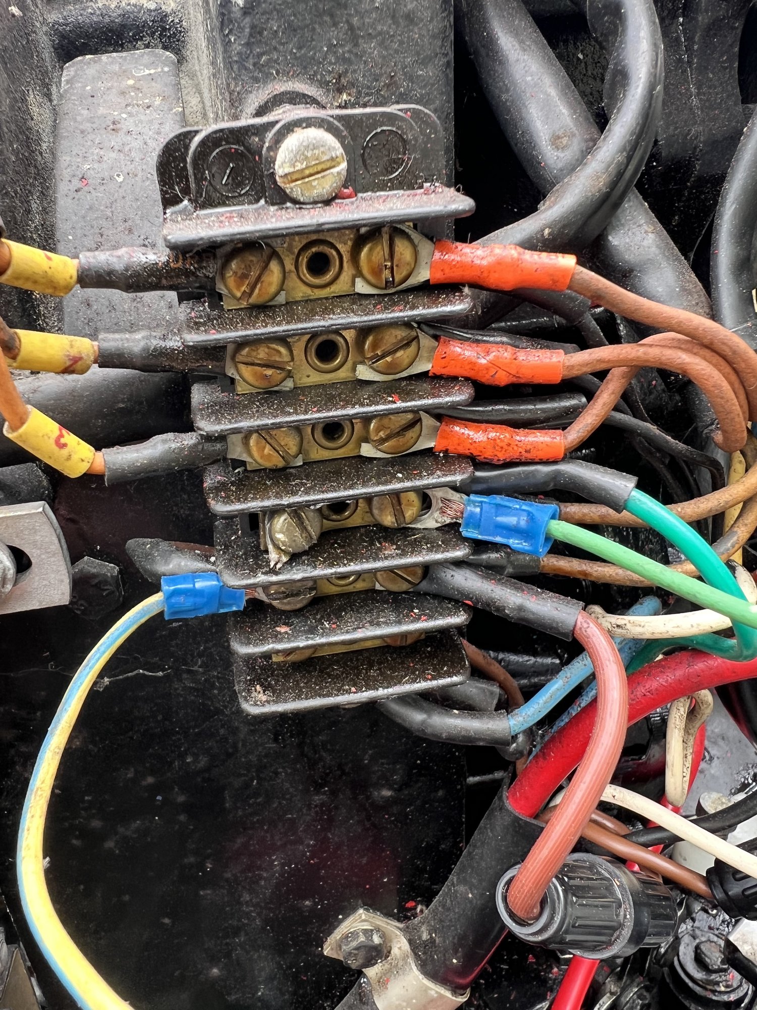

Hans misstanke är att felet kan ligga i choken eller möjligen i tändmodulen (CDI-enheten). Kan det stämma? Kan ett fel i tändmodulen orsaka ett sådant här beteende – att motorn startar kort när man tillsätter bränsle manuellt, men dör direkt och inte vill gå av sig själv, trots fungerande bränsletillförsel?

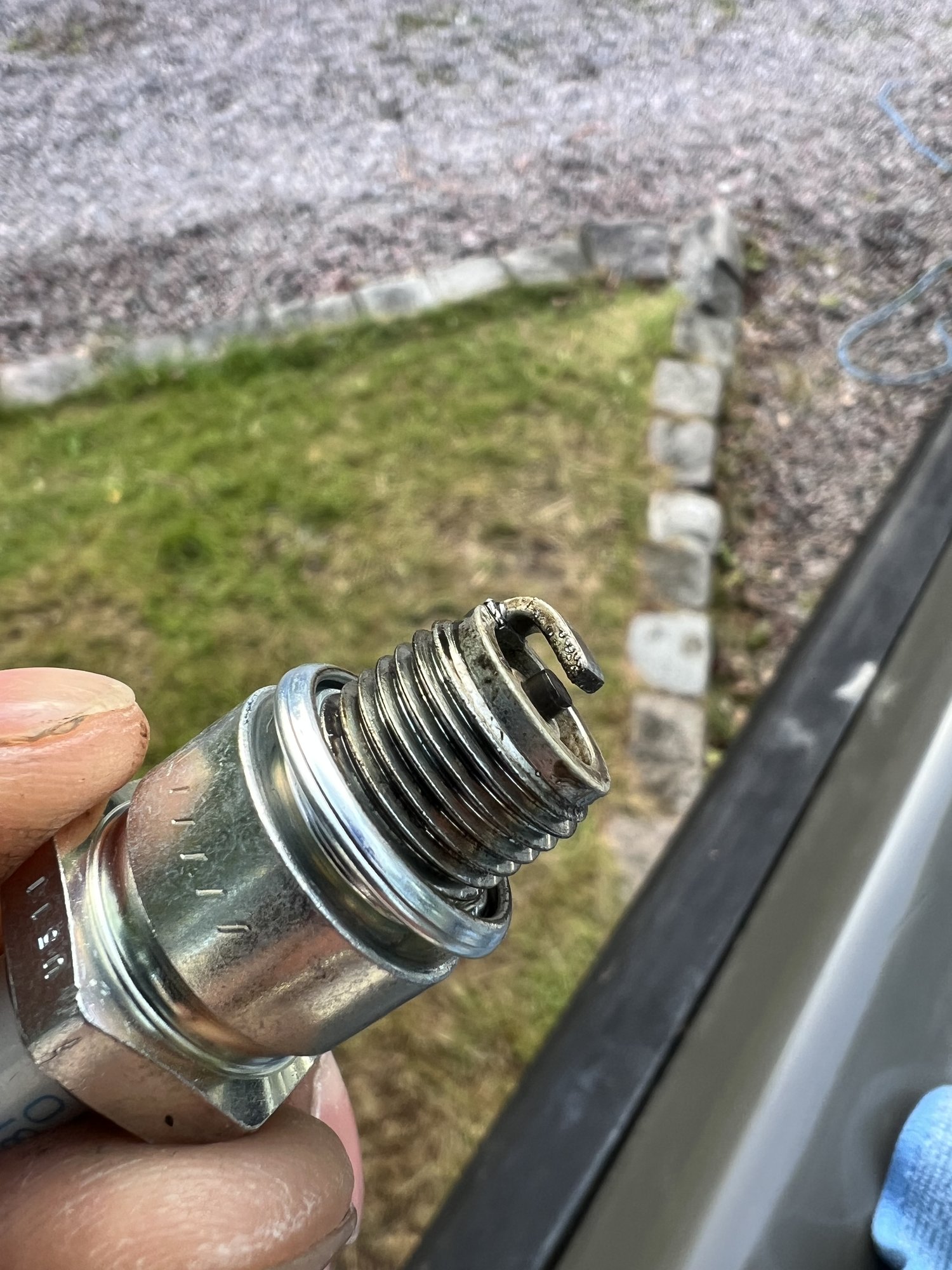

Hur ser tändstiften ut direkt efter den "tjuvstannat", blöta eller torra?
Ta gärna en bild
Precis som du beskriver använder jag choken!

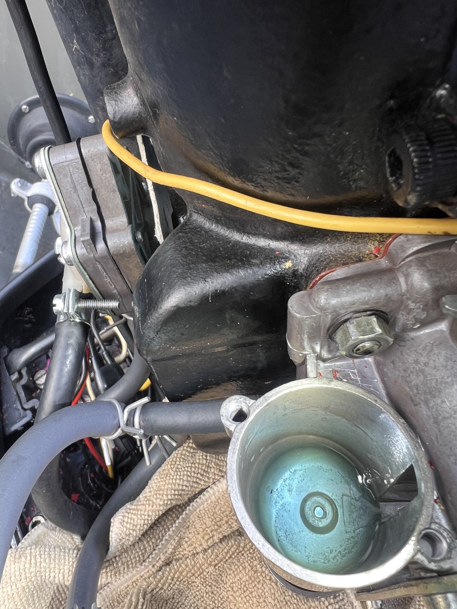

här en bild på tändstiften
Just nu skrev Mercury_44XS:
Är detta efter du pumpat på blåsan?
Nej. Ska jag försökta starta motorn sedan ta bild?

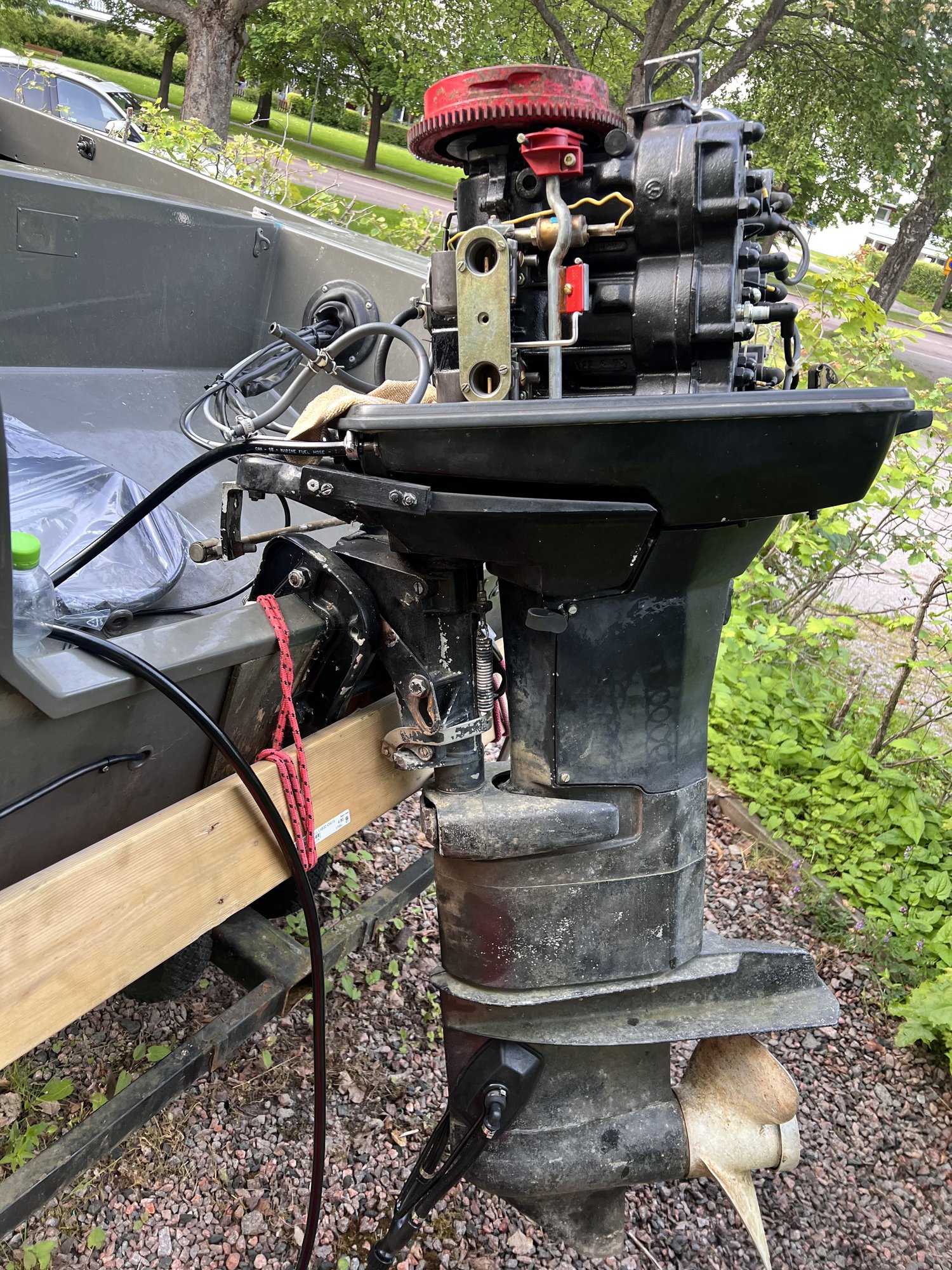

Kan de hända att bränslet åker tillbaka till tanken pågrund av motorns inte är i rak läge?
Är bilderna tagna direkt efter när motorn stannat?
Inte undra på att den stannar, är långt under huvudmunstyckets intagskanal.

58 minuter sedan skrev William700:
Nej, bränslet kan inte åka tillbaka till tanken men  flottörnivån påverkas negativt av motorns vinkel och har du motorn dessutom vriden så påverkas det mer.
Vinkla ner motorn lite och räta upp den så den står i mitten.
Kolla flottörnålar, flottörnålarnas säte i locken och att du har fritt flöde i genom från bränsleslangens ansutning på flottörhuset till utloppet i flottörventilen.

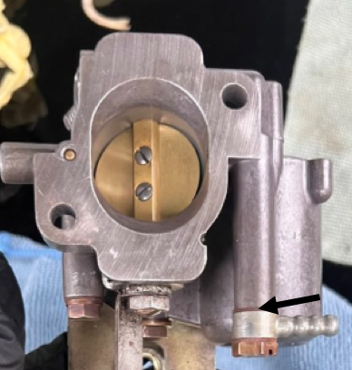

Kommer med glada nyheter!
Motorn är äntligen igång – och den går som den ska!
Efter mycket felsökning visade det sig att problemet låg vid förgasaren. Skruven med de två genomgående hålen, precis vid flottörhuset där bränslet ska flöda vidare in i förgasarhuset, satt fel. De två hålen – det övre och det undre – var inte i linje med bränslekanalen, vilket ströp flödet helt. När jag justerade och synkade hålen så att bränslet kunde rinna fritt, vaknade motorn till liv direkt.
Därefter kunde jag finjustera tomgången till ett jämnt och stabilt varvtal.
