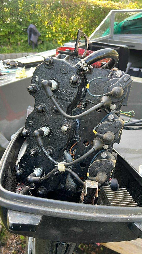

Mercury_44XS 746 Postad 5 Juni , 2025 Du har väl rengjort båda förgasarna, för du skrev "förgasaren" i singularis. För det är väl en 700 motor och inget "dekaltrimmat" hitte på🤫 Har du en bild på motorn med huven av? Dela detta inlägg Länk till inlägg Dela på andra webbplatser
William700 5 Postad 5 Juni , 2025 7 minuter sedan skrev Mercury_44XS: Kolla även hur mycket kraft du har i tändmodulerna/tändspolarna med en gnistprovare där du kan justera avståndet mellan elektroderna, skall klara 10 mm minst med klar och blå gnista. Tändsystemet är nog SEM (Svenska Elektromagneter). Vad har du för bränsletank? //Pär Jag har kontrollerat samtliga tändspolar och tändstift med ett specialverktyg som visar att de fungerar som de ska – de glöder och ger en tydlig gnista. Det sitter dessutom helt nya tändstift monterade (B8HS-10). Jag har två bränsletankar – den ena är originaltanken i stål som följde med motorn vid köpet, och den andra är en ny plasttank från Biltema som jag nyligen skaffade Dela detta inlägg Länk till inlägg Dela på andra webbplatser
William700 5 Postad 5 Juni , 2025 6 minuter sedan skrev Mercury_44XS: Du har väl rengjort båda förgasarna, för du skrev "förgasaren" i singularis. För det är väl en 700 motor och inget "dekaltrimmat" hitte på🤫 Har du en bild på motorn med huven av? Ja, har bild här Dela detta inlägg Länk till inlägg Dela på andra webbplatser

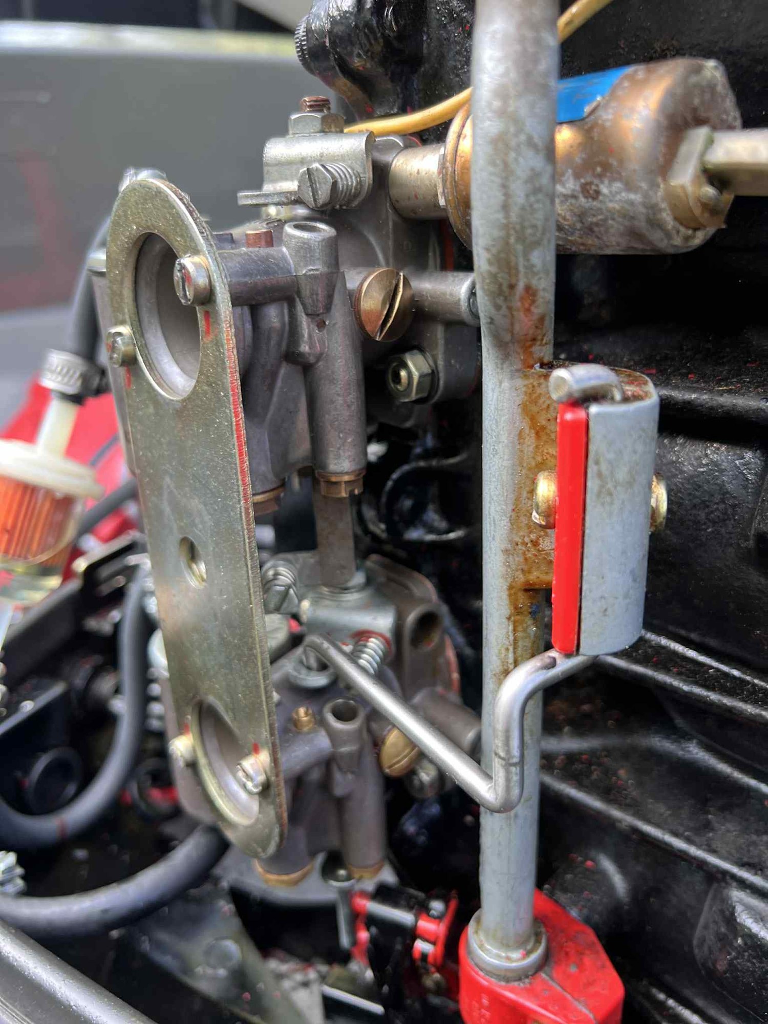

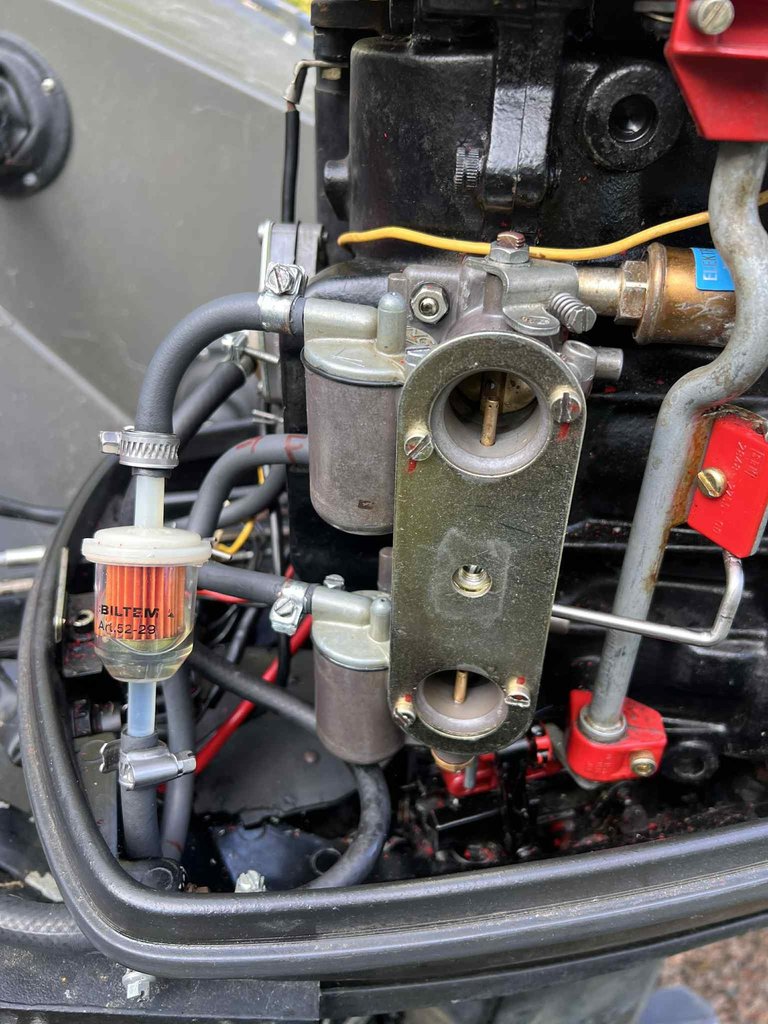

Mercury_44XS 746 Postad 5 Juni , 2025 Slangdragningen ser inte riktigt rätt ut. Bränslefilter skall sitta före pumpen. Fungerar din chokesolenoid som den skall? Skall klicka när du aktiverar choken, du kan även skruva loss den och testa lös. Har du en vakuumklocka/mätare? skruva loss bränslepumpen och kolla i hålet hur mycket undertryck du har där när du kör runt med startmotorn. Mätaren kommer att pulsera. Är det hål i mitten mellan skruvhålen på packningen till bränslepumpen? NGK B9HS är rekommenderat till din motor men det spelar mindre roll just nu, har inget med att den stannar att göra. Men du bör byta sen när du får den till att gå och skall köra. Ska rota lite i mitt arkiv och se om jag hittar något. //Pär Dela detta inlägg Länk till inlägg Dela på andra webbplatser
William700 5 Postad 5 Juni , 2025 25 minuter sedan skrev Mercury_44XS: Slangdragningen ser inte riktigt rätt ut. Bränslefilter skall sitta före pumpen. Fungerar din chokesolenoid som den skall? Skall klicka när du aktiverar choken, du kan även skruva loss den och testa lös. Har du en vakuumklocka/mätare? skruva loss bränslepumpen och kolla i hålet hur mycket undertryck du har där när du kör runt med startmotorn. Mätaren kommer att pulsera. Är det hål i mitten mellan skruvhålen på packningen till bränslepumpen? NGK B9HS är rekommenderat till din motor men det spelar mindre roll just nu, har inget med att den stannar att göra. Men du bör byta sen när du får den till att gå och skall köra. Ska rota lite i mitt arkiv och se om jag hittar något. //Pär Jag kommer nu att justera placeringen av bränslepumpen. Chokesolenoiden klickar precis som den ska och verkar fungera utan problem. Jag har även demonterat den för att kontrollera om den eventuellt var defekt, men den ser både ren och oskadad ut. Jag har gjort kompressionstest på alla tre cylindrar, och samtliga visar 125 psi – vilket enligt vad jag har läst är ett bra värde. Packningen till bränslepumpen har ett hål i mitten mellan skruvhålen, vilket jag förstår att det ska vara. Jag funderar på om det kan vara så att bränslefiltret är felmonterat, och att det är det som orsakar problemet. Det känns kanske lite långsökt, men just nu är jag beredd att undersöka varje tänkbar möjlighet. Tacksam för din hjälp 🙏🏼 Dela detta inlägg Länk till inlägg Dela på andra webbplatser

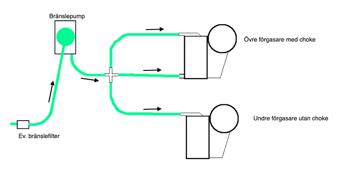

Mercury_44XS 746 Postad 6 Juni , 2025 Hittade inget i mitt arkiv men det tar flera timmar att leta genom allt. Hittade däremot en bild på en VP 700 under renovering i Tyskland men bilderna visades inte när man öppnade sidan, var på Tyska "Blocket" och såg hur bränsleledningarna satt eller rättare sagt ska sitta. Se min enkla skiss nedan: Ev. bränslefilter skall alltid sitta före bränslepumpen på utombordsmotorer. Hoppas du kan tyda skissen, vid ev. frågor får du gärna återkomma. Du kan ju börja med att dra om dina bränsleledningar och se vart det barkar och om det blir bättre. Är dock lite skeptisk till bränslefiltret du använt, finns bättre. Du hade ju en ny tank och den lär ju inte vara skitig inuti, så jag hade provat utan filter med den nya tanken. Under förutsättning att bensinen är ny och inte stått i någon skitig dunk i flera månader/år... Testa även undertrycket/övertrycket (tryckpulserna) i vevhuset som styr bränslepumpen. Får du väldigt låga utslag så kan det vara internt läckage i motorn. Byt stift om du får den till att gå. B9HS skall det vara. Mvh Pär Dela detta inlägg Länk till inlägg Dela på andra webbplatser
William700 5 Postad 6 Juni , 2025 Jag ska göra precis så. Hoppas jag får liv i gamla Bettan – det vore ju synd att skrota en antik motor. Jag hör av mig, tack Pär! 🙏🏼 Dela detta inlägg Länk till inlägg Dela på andra webbplatser

William700 5 Postad 6 Juni , 2025 Jag har nu kopplat bränsleslangarna enligt bilden du skickade och tagit bort bränslefiltret. Tyvärr är problemet detsamma – den är fortfarande svårstartad, och den går bara igång om jag ger lite gas. Sen dör den igen. Kan jag ha missat något? Jag har ännu inte hunnit prova med vakuumklockan. //William Dela detta inlägg Länk till inlägg Dela på andra webbplatser

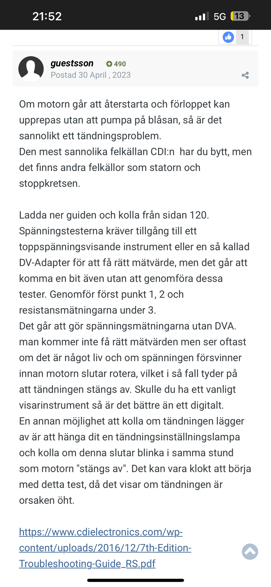

guestsson 502 Postad 6 Juni , 2025 Många goda råd av @Mercury_44XS. Dålig täthet i vevhusen förklarar startproblem, men knappast att motorn stannar efter 20 sek. Jag tror mer på bränslebrist eller tändningsproblem. Ett sätt att avgöra vilket detta är att spruta in lite bränsle i förgashalsarna innan start. Går det lättare att starta så så sitter problemet på bränslesida, likaså om du kan "rädda" motorn från att stanna om än bara för en kort tid när den är på väg att ge upp. Undvik helst startgas, ett par engångssprutor funkar bra. Även om det inte är helt nödvändigt i dessa små mängder är det bra om det är oljeblandad bensin. Not: När denna motor började produceras runt 1973 tillverkades CDI-elektroniken av amerikanska Phelon, men det är möjligt att SEM i Åmål levererade till senare årsmodeller som denna, 1 Dela detta inlägg Länk till inlägg Dela på andra webbplatser
Mercury_44XS 746 Postad 7 Juni , 2025 8 timmar sedan skrev guestsson: Många goda råd av @Mercury_44XS. Dålig täthet i vevhusen förklarar startproblem, men knappast att motorn stannar efter 20 sek. Jag tror mer på bränslebrist eller tändningsproblem. Ett sätt att avgöra vilket detta är att spruta in lite bränsle i förgashalsarna innan start. Går det lättare att starta så så sitter problemet på bränslesida, likaså om du kan "rädda" motorn från att stanna om än bara för en kort tid när den är på väg att ge upp. Undvik helst startgas, ett par engångssprutor funkar bra. Även om det inte är helt nödvändigt i dessa små mängder är det bra om det är oljeblandad bensin. Not: När denna motor började produceras runt 1973 tillverkades CDI-elektroniken av amerikanska Phelon, men det är möjligt att SEM i Åmål levererade till senare årsmodeller som denna, Prova med att "klunka" som guestsson skrev. Finns någon bild från Penta Club Gumbostrand FB-sida, där någon "klunkar" en 333 cc 2-cylindrig 20–25 hk motor med dubbla BING typ 24 och kolvstryrt insug. Jag har inget FB-konto och kan inte komma in på deras sida. Den nya Penta MCB Club är en privat FB-sida och där ser man inget alls. Startgas är inte lämpligt alls, speciellt inte på tvåtaktsmotorer. Vad har du för bensin och vilken tvåtaktsolja samt inblandningsprocent? Tycker det ser lite ljust ut i Biltema filtret, brukar bli lite mer blå-grönaktigt med riktig TC–W klassad tvåtaktsolja. Till guestsson: Tycker jag kan skymta "REPCO" och svagt "made in USA" på en av tändspolarna, så det stämmer som du skrev. Bara det att jag har ett svagt minne av att det stod SEM på tändmodulerna, tyvärr för dålig upplösning på bilderna för att kunna läsa men kan skymta att det står 12 78 på modulerna. Kan ju innebära att dessa är tillverkade 1978. Kan det vara så att tändspolarna kom från REPCO (Phelon) och modulen från SEM? Jag har aldrig sett denna typ av tändspole och modul på någon av de Amerikanska utombordarna iaf. Inte ens på Chrysler, de körde med fördelare in det sista😆 Själva motorn är nog 100% König och köptes nog in av Nymanbolagen (SBM) sedermera VOLVO och monterades lite på sniskan för att få plats under kåporna och passa på nya riggen till "nya" 600 modellen som kom 1974. //Pär Dela detta inlägg Länk till inlägg Dela på andra webbplatser
