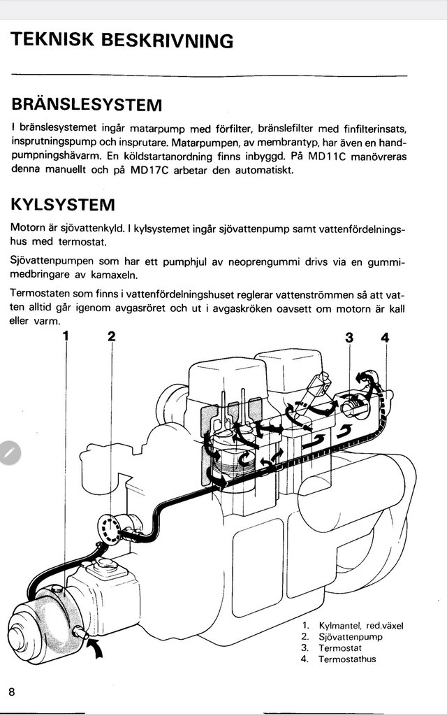

De är inte kylvattencirkulation i varje topplock utan genomströmning. Enkelt förklarat, tror jag, så trycks kylvattnet in i motorn strömmar parallellt med cylindrarna upp i topplocken samlas in i en slang går till vvx och sedan tillbaka in i motor i en cirkulation.
Ja, precis, genomströmning i topplocket.
Vad jag kan se så går allt kylvatten i cylindrarna till och från avgaslimpan via topplocket? Då borde det finnas en ”in” och en ”ut” i topplocket (och någon form av u-sväng i cylindrarna)?
5 hours ago, excel319 said:
Tack, bra bild! Dock så tror jag det är mer ”schematisk” än att den beskriver det faktiska flödet genom cylindrarna.
”Vattenfördelningshuset” är på min motor ”avgaslimpan”, och den är kopplad till topplocken. Jag utgår från att alla topplock är identiska, dvs med två öppningar mot avgaslimpan, och sedan kanaler ner mot cylindern?
