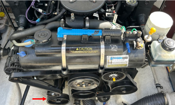

Ta gärna en bild på motorn också.
Då vet jag vad du har och komma med mer relevanta tips.
//Pär
Tack, återkommer när jag varit vid båten. Troligen imorrn.
Här kommer bilder.

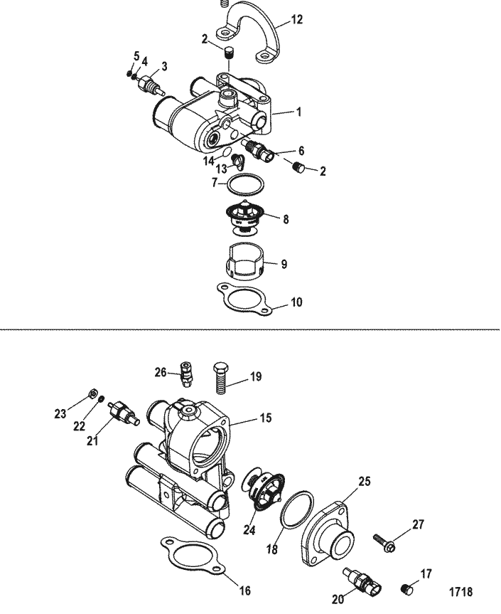

Kan du peka var temp sensorerna sitter.
Pilen pekar på termostathuset, sitter en på vardera sidan.
Bild från reservdelskatalogen på Marineengine.com.
Ser ut som du har termostathuset på undre bilden och har 1 eller 3 punkts tömning av sjövattensidan på kylsysytemet.
Ska gå in på Mercury Marine senare och kolla vad det för givare.
Den på styrbordssidan går till instrumentpanelen och på barbord till ECU och kanske något annat också men ska kolla upp senare.
Har du IR.termometer?
Kolla tempen och jämför med instrumentet.
//Pär
Nr 21 är givaren till temperaturmätaren på instrumentpanelen, sitter på SB sida Res.delsnr: 806490T
Nr 20 är till ECU (motorns styrenhet)
Arbetstemperatur för din motor skall vara 77 grader C (170 F)
Hittar inga ohmvärden för exakt din motor, jag har inte tillgång till rätt verkstadshandbok.

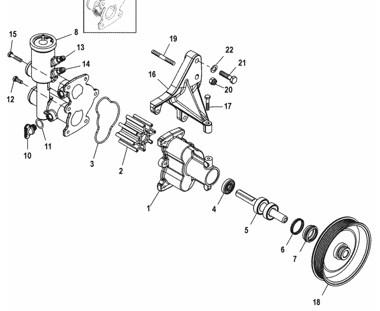

Här nere sitter sjövattenpumpen:
Ser ut så här:
Är inte världens roligaste jobb att byta och man behöver en impellerutdragare, sen ska den nya impellern in igen. Jag har alltid skruvat loss hela pumpen och bytt impellern inne verkstan, inget jag vill ligga dubbel och trippelvikt i ett maskinrum och göra.
Ligger båten i sjön så måste man plugga inloppslangen noga så båten inte vattenfylls.
Det bästa är att byta impeller (2) vart tredje år och göra det när båten är på landbacken, O-ringen (3) skall också bytas.

Tror inte du behöver ta upp båten för att kolla impellern i sjövattenpumpen, du har väl en kulventil som stänger inloppet? Inte kul att kolla byta impeller på plats , ditt maskinrum ser dock ut ha lite mer plats än de flesta andra. Jag brukar alltid demontera hela sjövattenpumpen från motorn. Mycket lättare att komma åt och smidigare att byta om det behövs.

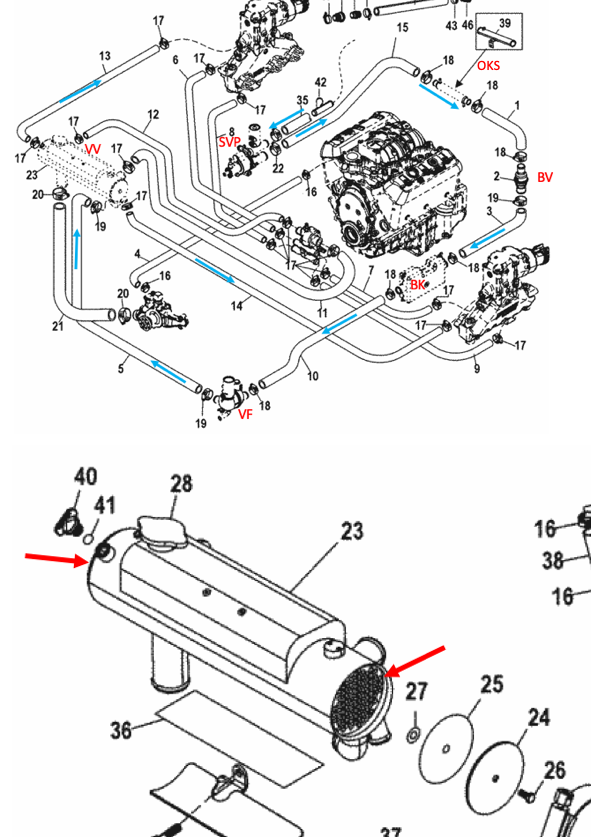

Nedan en schematisk bild över kylsystemet:
Blå pilar sjövattnets riktning
SVP= Sjövattenpump
OKS= Oljekylare servo, oftast ligger kylaren utanpå ett rör, inga celler som i VV.
BV= Backventil, kan fastna bös som stryper flödet
BK= Bränslekylare, rör raktigenom kylaren utanpå röret
VF= Vattenfördelare, finns olika utföranden och kan fastna bös.
VV= Värmeväxlare, kan fastna bös i cellernas inlopp se skissen.
Röda pilar= Kylarceller (rör) innanför gaveln på värmeväxlaren.
Börja med att kolla tempen på knäna. Håller de samma temp på marschfart som på tomgång?
Kontroller med förtöjd båt:
Sen kan du kolla BV, se skissen övan, Inget bös= återmontera
BK och OKS= brukar inte fastna något men kolla för säkerhetsskull.
VF= Kan fastna bös men oftast ganska lite risk
VV= Här kan det fastna bös, se skiss nederst på bilden ovan vid röda pilar.

När du kollar impellern (om du behöver), kanske man kommer åt att bara demontera locket (9) i tidigare bild jag skickat på sjövattenpumpen men det kan vara svårt att komma åt och man brukar inte kunna se till 100% om impellern är sliten.

Kolla tempen på VV och slangarna till och från VV.
Slang nr 11 är nog utloppet från termostathuset och nr 12 är nog returen till motorn från VV.
Retursidan på VV skall vara svalare än inloppsidan.

Hade du båda gavlarna demonterade på VV och tittade du (lös med ficklampa) genom rören i värmeväxlaren?
Ev. kan man köra igenom en rak ståltråd (ø 1–2 mm) och kolla så inget sitter inne i rören om man inte kan se rakt igenom.

Har du kollat VF (vattenfördelare)? Kolla bilden.
VF ingår ju i tömningssystemet, vet inte så mycket om den mer än så (är lite modern för mig).
Vet inte om något kan fastna där men sjövatten passerar genom denna.

Kan ju vara så att termostaten inte öppnar eller öppnar dåligt och att "bypass" släpper förbi kylvätska när du ökar varvtalet på motorn.
Börja med att testa termostaten enligt tidigare beskrivning och håll koll på när den börjar öppna och när den stänger om den gör det.
Packningar till termostathuset behöver du ju byta och köp en termostat men kolla så du kan lämna tillbaka den om det skulle vara så att du inte behöver byta den.
Alltid svårare att felsöka på distans, helt annat när man är på plats och ser med egna ögon.
//Pär
Tack,
Låter som en bra start på dagen.
Jag beställer en termostat på Drev. Så det tar några dar innan jag testat.
när jag kollade oljekylaren så öppnade jag bara på ena sidan och kände efter med fingret. Jag kanske ska öppna på bägge sidor och spola/blåsa ur den?
Nej, det är bara ett rör rakt igenom, oljan ligger i en mantel utanpå innerröret, inte små rör som på VV.
Glöm inte packning till termostathus om du demonterar hela huset och termostaten om den inte ingår i termostaten.
Termostaten har reservdelsnr: 864493
Packning termostathus: 807490T (nr 16 på tidigare. bild)
Tätning termostat: 8071341 (nr 18 på tidigare bild)
