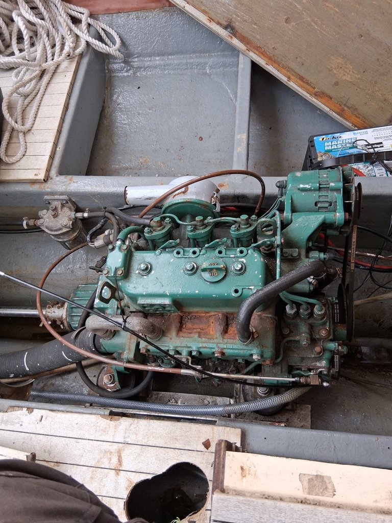

Vilken motor är detta?
Hej, köpt en Skilsö 23 med denna motor.
Någon som kan se vad det är för något?
Det är inte en MD-17 !
Yanmar 3GM/3GM30 som någon målat Volvo Penta grön.
20—27 hk beroende på version och årsmodell, 1980 till 1994 om jag inte minns fel.
Typskylt sitter i framkant av motorn, framför insprutningspumpen.
Sitter den kvar och är övermålad, prova att tvätta bort färgen med t.ex bromsrengörinsmedel, mild färgborttagning eller aceton/nagellackborttagning etc.
Men gör det försiktigt som om det var en gammal oljemålning som restaureras, brukar vara som en dekal.

Tack för svar.
Enklare nu om jag behöver delar!😁
Ja modellbeteckning och speciellt serienummer på motorn underlättar när man behöver delar.
Det är i stort sett omöjligt att hitta rätt delar förutom vanliga servicedelar om man inte har serienummer på motorn.
//Pär

Ser att det sitter en Lucas/CAV filterhållare på barbordssidan, är detta bara vattenavskiljare eller sitter det en filterkropp överst?
Om det inte sitter ett filter där kan du ju byta ut den övre delen mot ett filter för extra säkerhet.
CAV 296 heter filtret.
Detta tillhör inte motorn utan är eftermonterade tillbehör.
Motorns bränslefilter sitter nog under avgaslimpan på styrbordssidan.
//Pär
Kan detta vara skruvar till anoderna
Redigerad av Hakanben
Nej, ser mer ut som en "expanderplugg" eller någon annan form av ersättare för vanliga frostpluggar  om det är den stora skruvskallen under avgaslimpan du menar.
//Pär
Ja, det är den stora jag tänker på.
Vet du hur anoderna sitter i förhållande till den skruven?
Se om du hittar en reservdelskatalog för motorn du kan ladda ner från internet.
Skriv in i sökfältet:
yanmar 3GM online spare parts catalogue
Eller vad det står på typskylten.
Har du hittat typskylten på motorn förresten?
Där finns ett serienummer som du också behöver ha.
Ladda ner katalogen till din dator och skriv ut den samt sätt in i en pärm.
Samtidigt kan du se om du hittar instruktionsbok som bukar vara gratis och en verkstadshandbok som kostar några kronor.
Skriv ut dessa och sätt in en pärm, då vet man var man har det och slipper hålla på och kludda med mobilen när man är i båten och skruvar.
//Pär

Har nu laddat hem info om motorn.
Lokaliserat anoderna!
Tack!!
