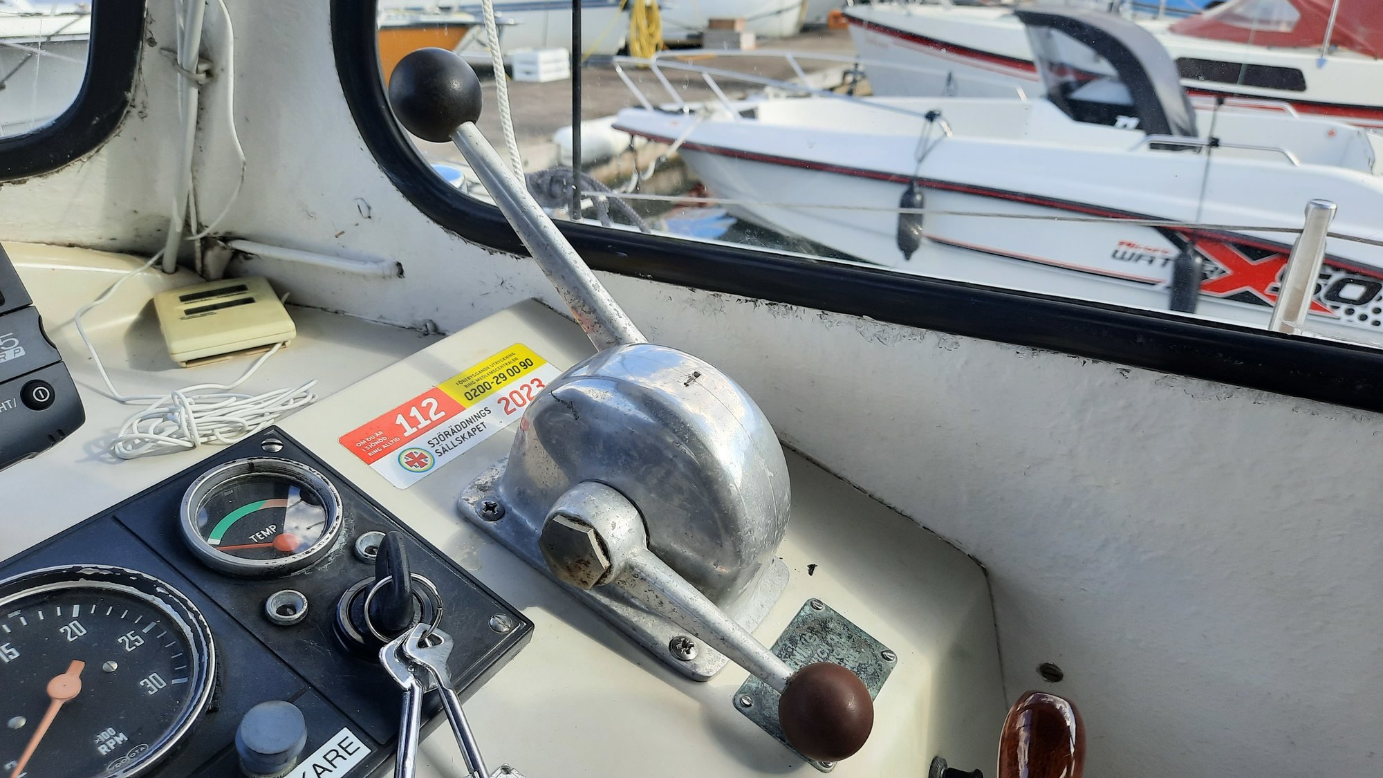

Därför att vi prövade, som jag skrev om tidigare, att flytta växelspaken bakåt. Då fungerade det hur fint som helst att få in fram, back och neutralläge. Det var bara det att "klicket" för neutralläge hamnade längre bakåt, alltså inte vid strecket mellan växelspak och gasen. Nu har vi flyttat tillbaka växelspaken, dock inte så långt att den når ner i instrumentbrädan. Nu ligger "klicket" vid strecket men neutralläget ligger lite längre fram.
För att svara på din fråga: Innan vi rörde växelspaken låg neutralläget längre fram än vid strecket. När växelspaken var vid strecket snurrade motoraxeln.
Mig veterligen finns inget "klick" i reglaget så det förstår jag inte riktigt vad du menar. Det du kallar strecket är ingen markering för spakarnas läge utan en metallbygel som håller ihop reglagets två halvor.

Har du samma reglage och manöverspakar som jag har? Se  bild . Det jag menar med "klick" är att det känns som ett motstånd sen blir det lättare och sen blir det ett litet motstånd igen. Det har jag tolkat som ett "klick"=läge för att man ska veta var neutralläget är. Måste fråga: Om man inte har något "klick" och strecket på reglaget inte är en markering för neutralläget, hur vet man då när man har lagt in neutralläge?
7 timmar sedan skrev Albina158:
Ja, jag har exakt samma typ av reglage och backslag som du har sedan 43 år så det har blivit en och annan växling:)
Reglaget har ingen aning om du har friläget i eller inte, däremot kan man känna en skillnad i rörelsen på spaken men den härstammar från delarnas rörelse nere i backslaget.Det går alltså att justera med vajerjusteringen så att spaken står rakt upp eller lutar framåt eller bakåt vid friläge. Problemet är att när dom kullager som jag tjatar om blir slitna så ökar kravet på spakrörelse och då landar man så småningom i att spaken går ner i instrumentbrädan innan inkoppling sker. Jag har bytt kullagren i mitt backslag 2 ggr men då har min motor faktiskt gått drygt 7000 timmar. (7175 timmar sist jag tittade på timräknaren) Problemet är att kullager inte är gjorda för att belastas sidvägen vilket dom här blir varje gång man växlar och om vajer/reglagtrycket ligger kvar under gång.
