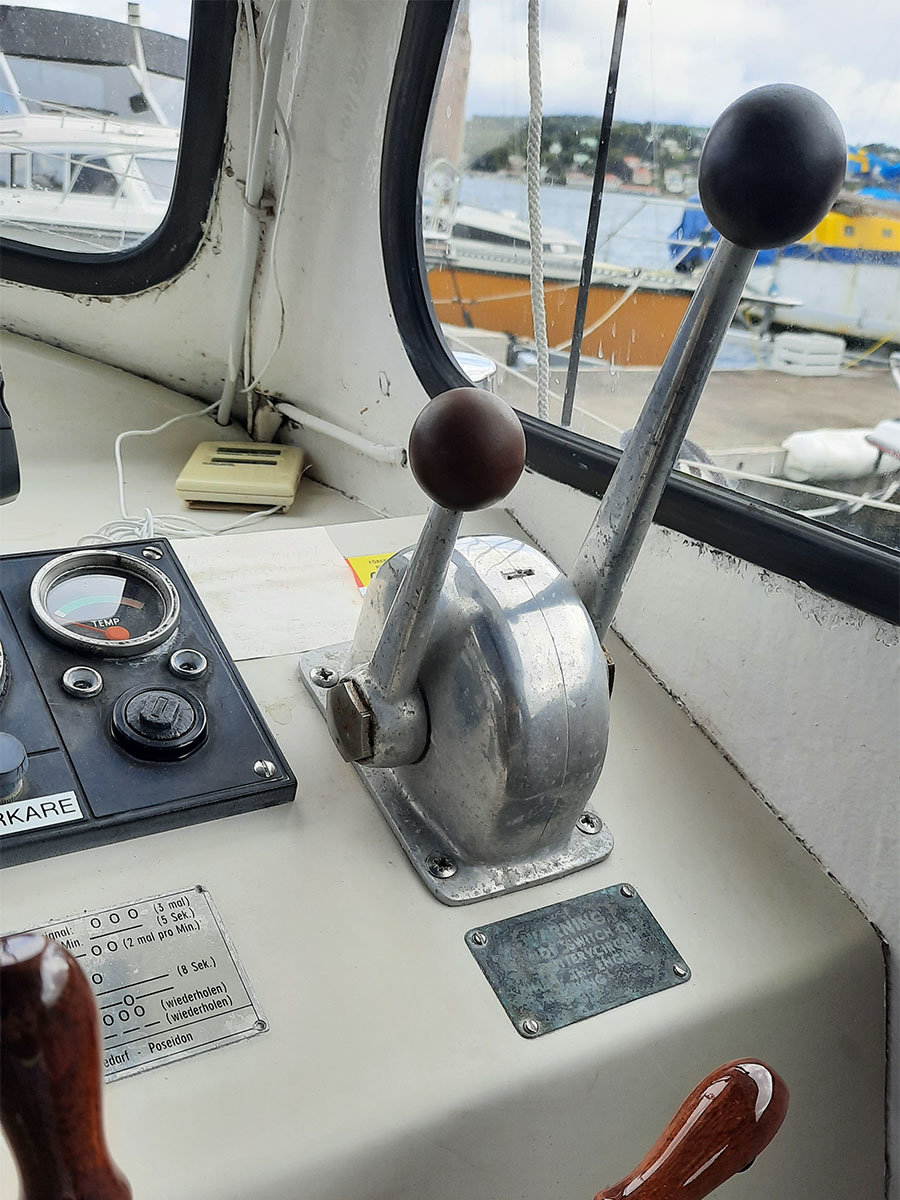

Mercury_44XS 117 Postad onsdag kl 08:21 Ja prova att lossa spridarmuttrarna 1/2–3/4 varv, kör med startmotorn samtidigt som någon dra åt spridarmuttrarna en efter en, spänn hårt. Full gas på reglaget med frilägesknappen intryckt om ni har det reglaget eller bara full gas på gasspaken. Startar den inte då så återstår bara en utbildad mekaniker som kan dessa motorer. Kan vara: Låg kompression så motorn inte tänder ordentligt Dåliga spridare med fel öppningstryck och dålig spridarbild Att stoppen ligger halvt emot trots att ni har gaspådrag eller reglulatorstaget hoppat av. Detta måste kollas av en utbildad mekaniker, inget man kan göra själv om man inte vet exakt hur det fungerar. Mvh Pär Dela detta inlägg Länk till inlägg Dela på andra webbplatser

Mercury_44XS 117 Postad onsdag kl 15:41 Nej, har ni luftfritt fram till insprutningspumpen är det bara spridarrörsmuttrarna kvar. Tar det en gång till: Lossa alla tre spridarrörsmuttrana 1/2–3/4 varv. MAX 1/2–3/4 varv INTE MER! Full gas på reglaget i friläge. Kör på startmotorn samtidigt som en person drar åt en spridarrörsmutter i taget. Man kan köra lite längre än de futtiga 20–25 sekunder jag skrev innan men det var bara så ni inte håller på i 5 minuter. Så om jag sätter max 45 sekunder så har jag tagit i lite. När man dragit den första går man direkt över till nästa och sedan den sista. Detta tar max 15–20 sekunder och motorn skall starta när man drar åt nr 2 och sedan snabbt drar åt den sista. Detta måste göras snabbt och direkt, inget lusande. Det är inte tvunget att det skall söla ut diesel ur spridarrören, dra åt direkt ett i taget. Och jag menar dra åt hårt. När motorn börjar starta så slutar man köra med startmotorn. Kanske svårt för en som inte är van men det måste gå snabbt... Jag gör detta på under 30 sekunder på en rak 6:a med alla muttrar lösa men jag har ju gjort detta sen jag var 12-13 år😉 Och det är inte alltid detta behövs, detta är en sista utväg innan man tillkallar proffsen. Startar inte motorn när alla spridarrörsmuttrar är åtdragna, så ring en verkstad. En sista koll bara: Är det lätt att dra runt motorn för hand med startveven och alla dekompressionsspakar nedfällda? Dela detta inlägg Länk till inlägg Dela på andra webbplatser
