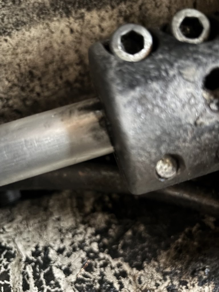

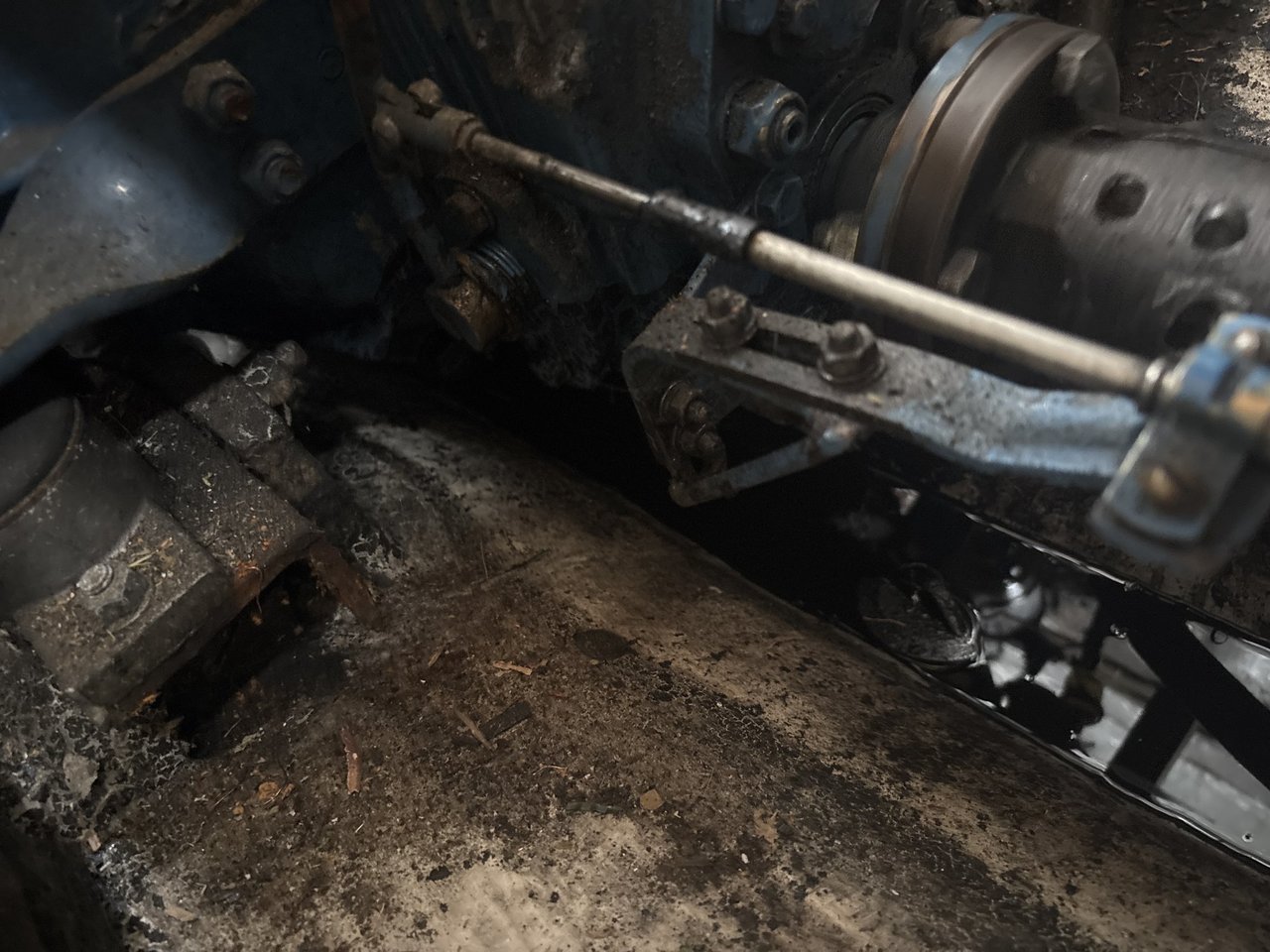

Den där menar jag bifogar fil , de går att skjuta runt den fram och tillbaka men känns som den inte sitter fast
Just nu skrev Lastbilslars:
Verkar vara ett hål där kanske ska sitta en pinne för att hålla samman
Det där är en s.k. klämfläns.
Normalt (dvs på de flesta) skall den klämma så hårt kring axeln att den och flänsen sitter stumt ihop, utan någon skruv, kil eller liknande för att förhindra rotation och rörelse. Om axeln går att röra runt/fram och tillbaka i flänsen är det fel. Väldigt fel.
Ta reda på vad du har för fläns (eller ta ett bättre helhetsfoto så kan du kanske få hjälp här). Mät axeldiametern samt gärna bultstorleken på sexkantsbultarna, så kan det gå att hitta åtdragningsmoment för bultarna på nätet. Men i ditt fall borde de nästan kännas halvlösa. Kan också vara så att axeländen roterat så mycket/länge (p.g.a dåligt åtdragen fläns) att den nötts ner i änden och nu fått för liten diameter för att passa flänsen. Då måste axeln bytas.
Oavsett så skall du åtgärda snarast. Beroende på hur ditt roder ser ut och hur långt axeln kan åka bakåt så kan det finnas en risk att den kan åka riktigt långt bakåt och då kanske t.o.m. ur inre tätningen, om den lossnar helt ur flänsen. Då sjunker båten snabbt.....

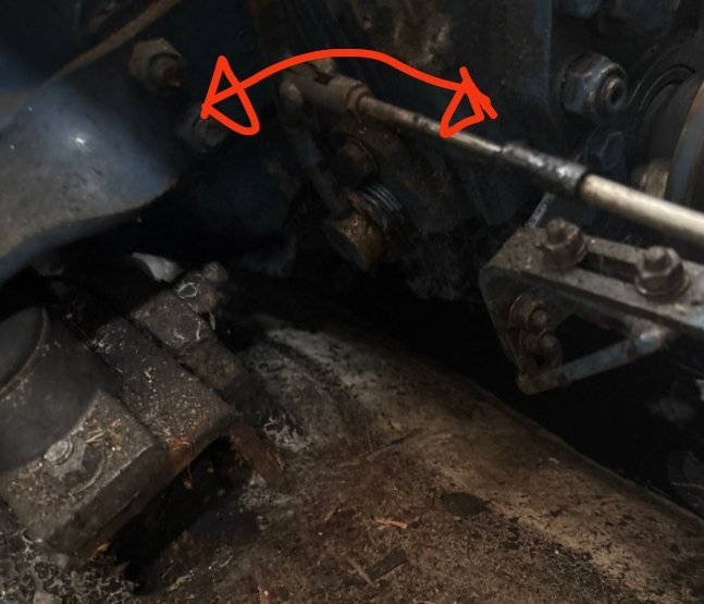

Men det slog mig... Rör sig växelarmen på backslaget när du försöker växla mellan fram, back och neutral?
Den frågan borde jag ställt först... Ursäkta.
- Och att axel med fastskruvad i klämfänsen, går att skjuta in och ut någon mm kan nog ses som normalt. Alltså ett litet glapp ut och in.
Redigerad av Hybro
  • Förvirrad 1
Växelarmen verkar röra på sig om de är den här du menar
14 minuter sedan skrev IngemarE:
Ska mäta och se tror att den är tillräckligt lång att den inte ska hoppa ur helt . Kolla på bultarna som satt där dom satt hårt som Sten kanske är att klämflänsen är helt slut då ? Kanske man ska hitta en ny

Den där menar jag bifogar fil , de går att skjuta runt den fram och tillbaka men känns som den inte sitter fast <bild på axel/fläns>
Om de är den du menar så ska den röra på sig , och den roterar i olika håll när jag lägger i växel

Mät diameter på axeln på en del som inte varit i flänsen och där du skjutit bak den och blottat en bit att mäta på som varit i flänsen, för att säkerställa att axeln inte är nersliten. Sällan flänsen är slut, men det kan ju hända.
Likaså kan det ju hända att du har en fläns för 1"-axel (25,4mm) medan axeln är metrisk, dvs 25mm. De 0,4mm "fel" kan vara tillräckligt för att få en dålig funktion med slirning som följd.
Men om du kunde ta en bild på hela flänsen, gärna från olika håll, tror jag du skulle kunna svar från fler och bättre svar 😉

Bara för att vi ska prata samma språk, även om jag förstår att propelleraxeln tycks kunna vridas i förhållande till flänskopplingen.
Så rör sig armen för växelväljning,
fram - neutral - back. Gör den det?
Så kan vi släppa denna eventualitet.
4 minuter sedan skrev Hybro:
Ja den rör sig
Vad jag tror, efter att ha sett nåt liknande.
Flänsen slirar på axeln... Det borrade hålet i axeln kan gott indikerar detta.
Tycker mig se motsvarande hål i flänskopplingen för en genomgående sprint.
En åtgärd de gjorde tidigare enligt en båtägare jag träffade förra sommaren, som hade just detta på sin snipa.
Om det är så, har axeln vandrat bakåt typ
1 dm! och ligger lös i förhållande till flänskopplingen enligt bilden.
Plus till IngemarE,😉
Redigerad av Hybro
2 minuter sedan skrev Hybro:
Med andra ord så borde jag kunna sätta in en skruv där och eventuellt byta ut klämflänsen till en ny framöver
En ny fläns... med mm mått, kan rädda det hela.
En liten linjering av motor- och backslagpaketet i förhållande till propelleraxeln, kan ju säkerställa driften under längre tid därefter.
Redigerad av Hybro
En skruv med gängor, som skaver/slits, blir nog mindre bra.
Möjligen om du hittar en längre skruv, som du kan nyttja den ogängade delen av...

Innan man börjar fundera på olika lösningar är det ofta klokt att undersöka vilka förutsättningar man står inför. Börja med att rengöra axel och medbringare, och mät därefter om slitage har uppkommit efter att medbringaren roterat fritt på propelleraxeln. Det är ju möjligt (men inte troligt) att det bara är att återmontera medbringaren på propelleraxeln.
  • Tack 1
Kloka ord☺️
2 timmar sedan skrev Hybro:
Tänker lite att jag ska kolla på en ny fläns verkar kosta ca 2500 kr men som tidigare tänkte jag undersöka lite extra
