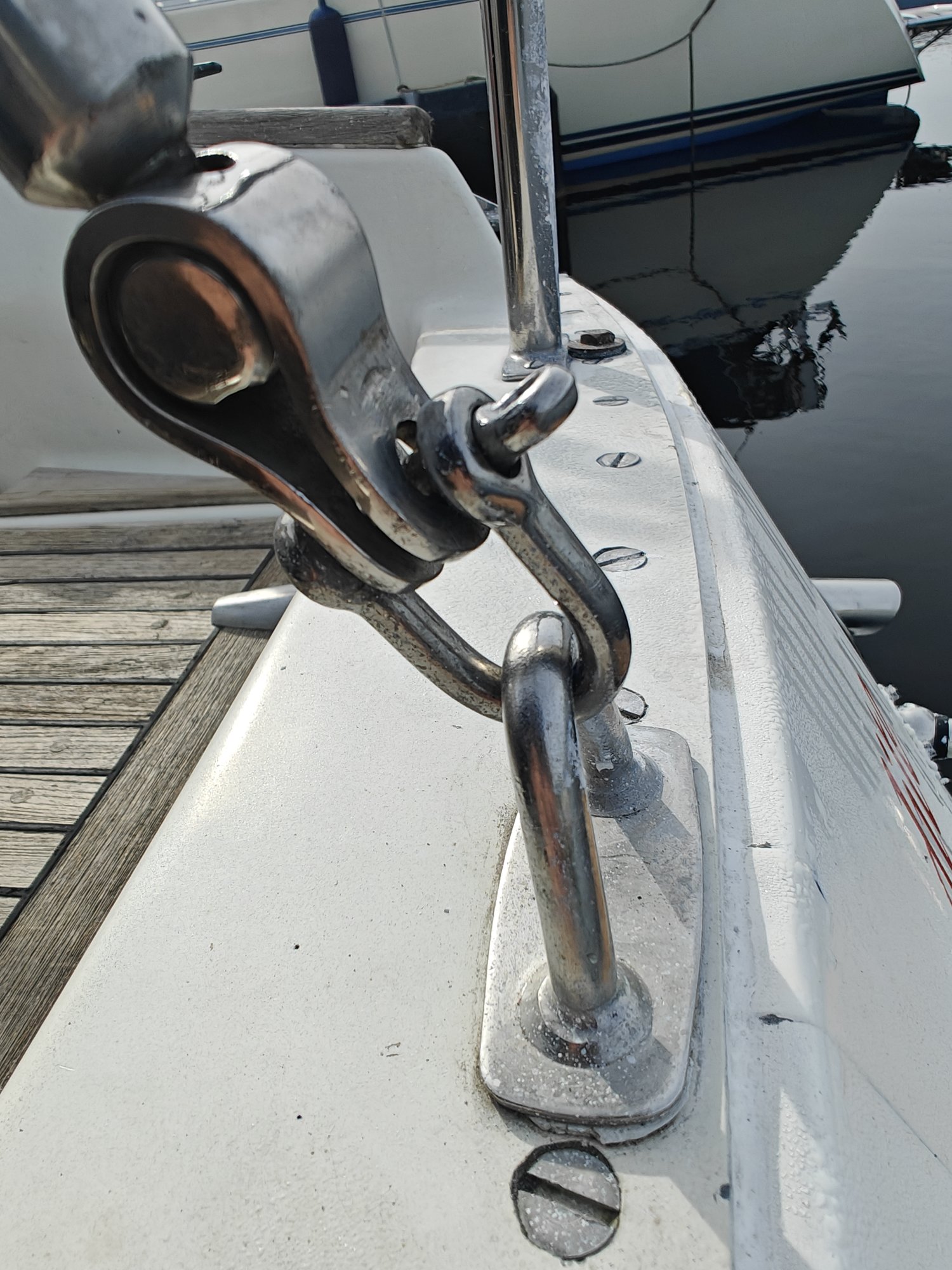

Halloj, köpte båten i slutet av förra säsongen, gjorde inte så mycket åt någonting då. Nu i vår så försöker vi identifiera och åtgärda alla eventuella svaga punkter, som ni ser på bilden så anar jag att något inte stämmer här. Det känns som att det är ett för litet schackel alternativt att det inte hör hemma alls här, vad göra?
Byt till ett större chackel, är väl enklaste lösningen, om du vill fylla ut hålet.
Du har helt rätt, det ska inte sitta en schakel .Hellre sätter man en Toggle och avpassar storleken efter hur övrig rigg/vantskruv är dimensionerat (se tabell). Man får då en riktig riggbult med saxpinne som låsning och inte en taskig gängad pinne utan låsning. Mät hålet i akterstagsträckaren eller vad det nu är som sitter över infästningen och köp en toggle med riggbult som passar bra i hålet.

Taskig låsning på schackel?
Nu tror jag Du får fördjupa dig lite mer i hur en sån låser. För tydligen kan Du detta.
Du vet väl vad hålet i schakelns typ skruv är till för. Pynt?
Och så var det en funktion till med låsning av schackel, eller hur?
Så åter kommer Du.
Redigerad av Hybro
Man kan ju också fråga dig hur en riggbult ska appliceras på det som visas i bilden?
Du om någon annan har tydligen svaret.
Ser ut som om det ursprungligen gått  ett horisontellt rör/stag rakt igenom.
Och så har man skarvat ihop med prylar från "junkboxen".
Redigerad av Hybro
Till att börja med så får det bli ett grövre schackel så det fyller ut hålet lite bättre, denna har säkert suttit de senaste 15 åren med tidigare ägare... blir iallafall inte sämre med en grövre så ska jag höra med seglingssektionen i klubben vad dom tycker
Alltså ... Ett schakel är konstruerat så att när man skruvar i den gängade "bulten", så kommer det att först gå lite trögt.
Fortsätter man då att skruva, så böjs schacklet ihop, och den gängade delen blir fastspänd och låst.
Vill man låsa schacklet ordentlig najar man med en rostfri tråd trädd genom hålet i bulten som skruvades fast.
Så ett schackel lossnar inte.
Passa på och kolla hur infästningen i skrovet ser ut.
Muttrar med brickor?
Bättre med ett rostfritt t ex 5 mm plattjärn, med två borrade hål.
Men har det klarat sig 15 år så....
