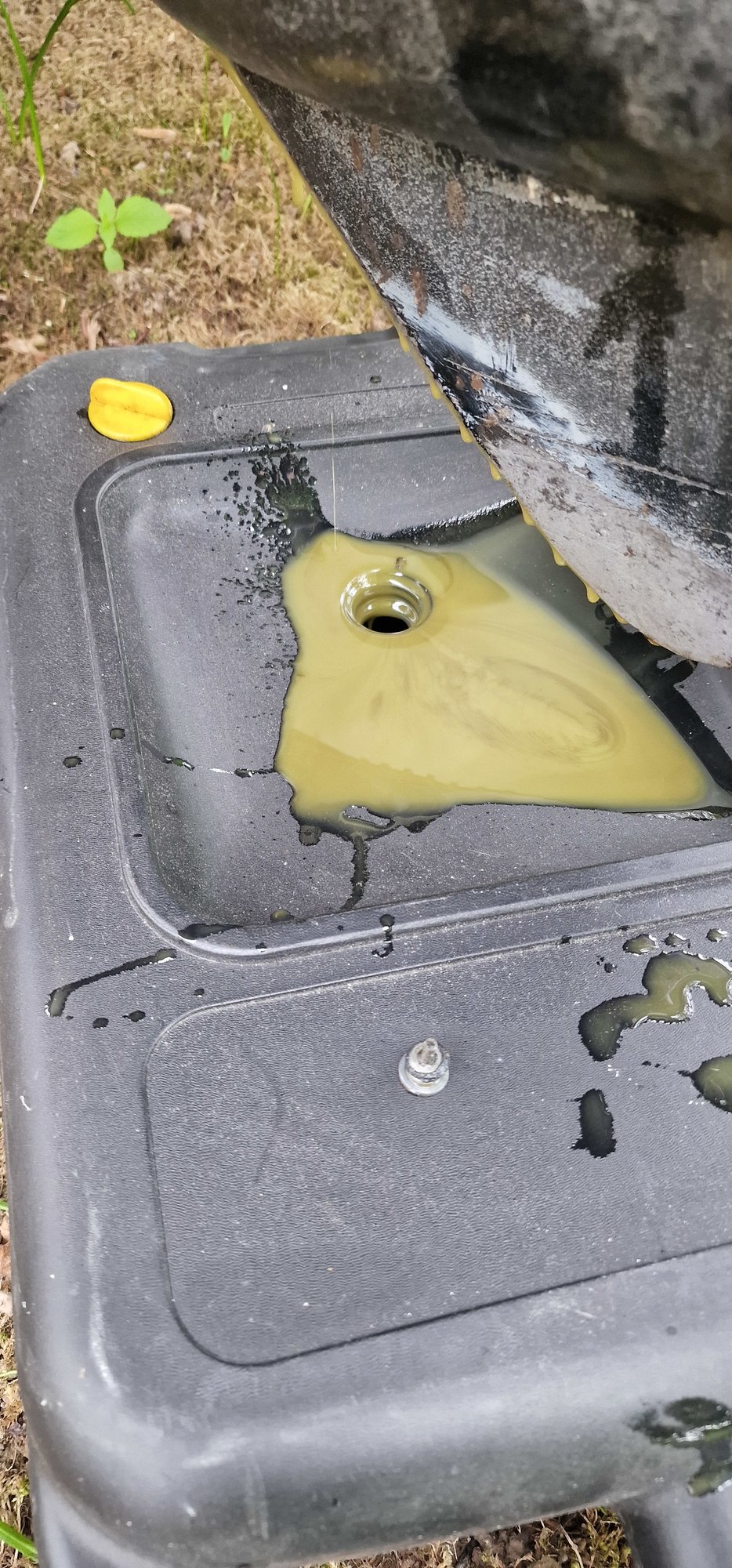

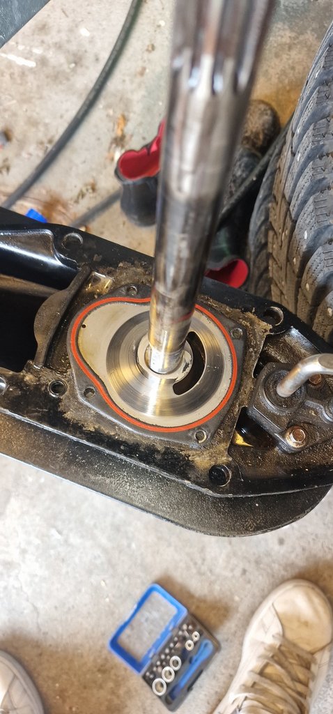

Märkte nu när ja tog fram båten så läcker den olja mellan  övre och nedre underhuset. Tog bort underhuset idag och och tömde oljan innan. oljan var helt mjölkig samt att impeller till och med var oljig. Låg olja runt impellerhuset. Märkte att det bara satt en o-ring ovanför impellerhuset där de ska sitta en tätning som den heter på en sida. Samt att ja tyckte den nedersta packningen under impeller huset kanske var lite dålig. O-ringen för oljan låg på plats. Vad kan mer vara fel ? Har aldrig skruvat med drev förut

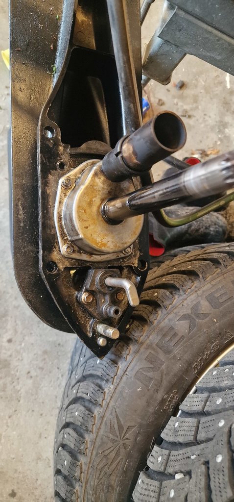

Menar att den packningen under plåtbiten såg dålig ut samt att de var kladdigt där den packningen ska hålla tätt. Eller ska ligga rättare sagt
Köp en servicesats och byt alla packningar och oringar.
