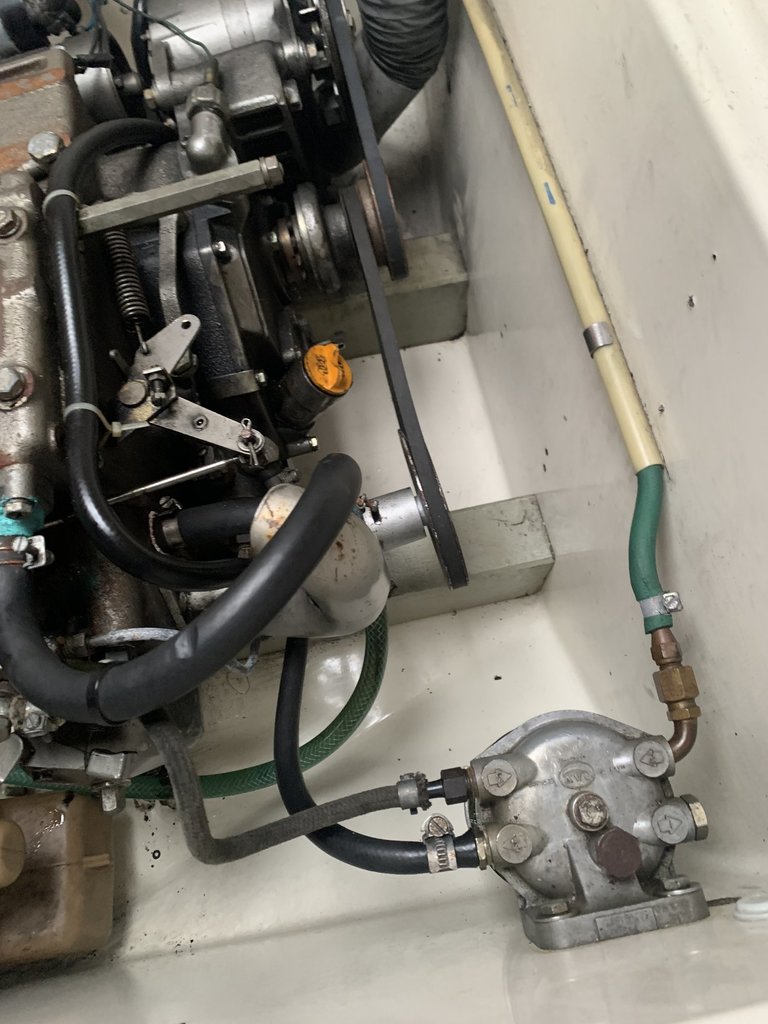

jag äger en Scampi 30 med en yanmar yse8
kan inte hitta vart dieselfiltret (efter CAV filter) och sjövattenfilter sitter eller om detta ens finns?
Redigerad av Shomi
På YSE8 sitter filtret i tanken som ibland är monterad ovanpå motorn, men eftersom du inte har en sådan installation så är det i ditt fall endast CAV-filtret som är aktuellt.
Sjövattenfiltret har jag tyvärr ingen aning om.
