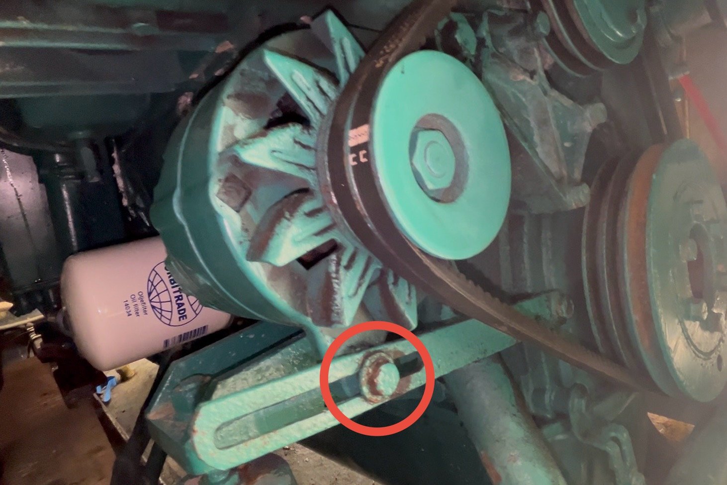

Tänkte byta remmarna till generatorn och vad det nu är på båda motorerna. Ett snabbt och enkelt jobb… inte!
Jag har lossat den mest uppenbara bulten som sitter på en sån där glidpinne (bild 1). Men inget händer ju, den rör sig inte en millimeter?

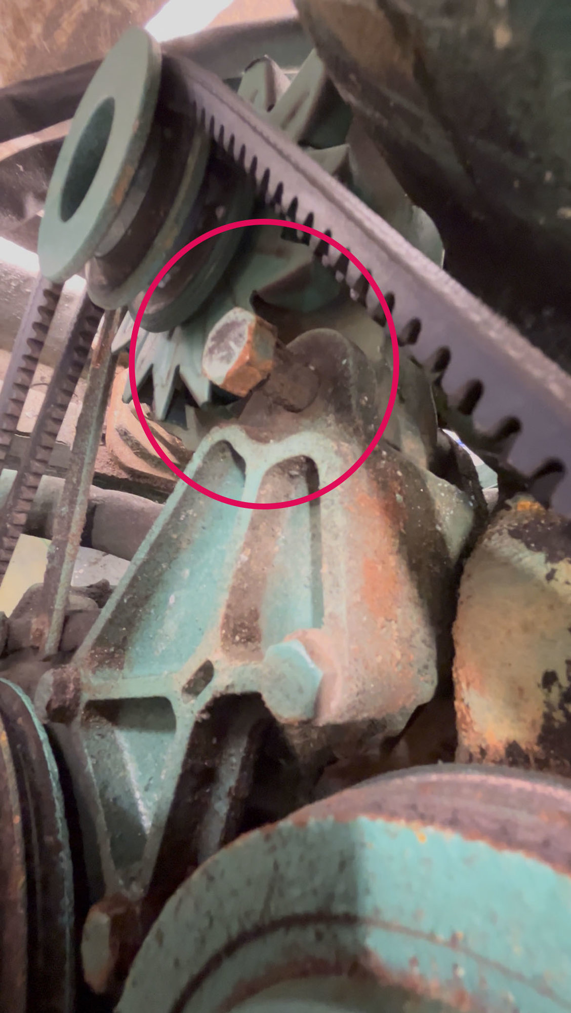

Vad mer behöver jag lossa på? Kan det vara den där stora bulten i bild 2? Och om jag lossar på den, kommer något döna ner i durken då? 🤔

"Huvudfästet" för generatorn är skruven på bild 2. Lossa lite på den så kan du vrida generatorn så du kan lossa o återmontera en ny kilrem.
När den nya remmen är på plats så spänner du remmen genom att bryta med en grov mejsel eller liknande så remmen spänns. Därefter skruvar du fast skruven på bild ett (håller fast generatorn tills ettan låser) och därefter spänner du åt skruv 2 igen.
Om du bara lossar tvåan lite grand så är det inget som trillar ner.

Man kan använda en liten tving och trycka ihop generatorn samt när remmarna är bytta så tar man ett koben el något liknande ock pressar isär generatorn ca 15mm spel på remmarna.

Ja ok, så då var det inte så knöligt ändå 😅

Om du skruvar ur justerskruven helt kanske det går att få in generatorn lite längre.
