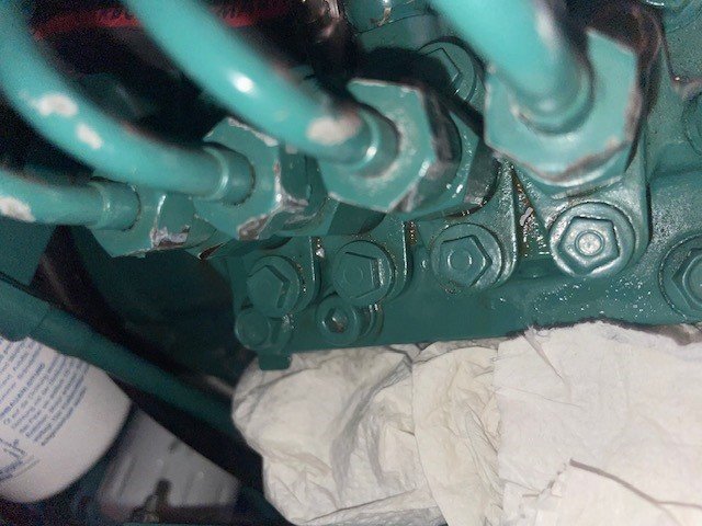

I vintras bytte jag spridare på min motor VP D2-55 A från 2002, gått ca 3500 h. Monterade även en backventil på bränsleledningen från tanken.
Motorn startar utan problem och går bra, men den läcker diesel från insprutningspumpen. Det är inte från spridarrören det läcker, utan diesel ser ut att komma från
under "brickan" som är fäst med två muttrar/bultar. Se bifogade bilder.
Om det läcker här, vad beror det på?
Har det något att göra med att jag bytt spridare/monterat backventil?
Vet någon hur detta läckage kan åtgärdas?

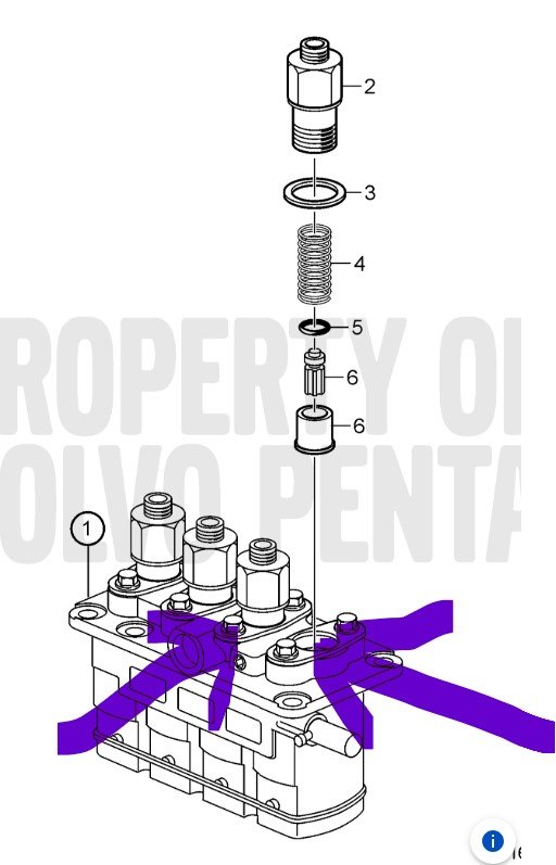

Det är oringen (nr 5) som troligen är trasig. Det är bara att skruva upp och byta den. OBS se till att du inte skjuter bort fjädern.

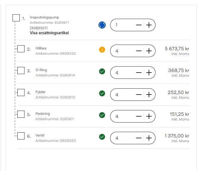

Dock är nr 5 en packning och nr 3 o-ringen, se bild . Kanske lika bra att byta båda när man ändå öppnar.
Dyra packningar och o-ringar :)

Jag blir bara lite konfunderad när en o-ring kostar 369 kr/st och jag behöver fyra. Nästan 1500 för fyra o-ringar... Är det något speciellt med dessa VP o-ringar?  En o-ring brukar inte kosta många kronor.
Packningen kostar 151 kr/st, så ca 600:- för fyra.

O-ringar borde inte vara dyra, diameter på o-ringen och dess tjocklek döljer Penta väl för de vill tjäna lite stålar.

Det ser ut läcka mellan godset i pumpen och plattorna som är fästa med två muttrar på bilden ovan. Det är endast i nederkant som det läcker, dvs de delar som lutar lite nedåt. I överkant läcker det inte.
Kan det vara så att o-ringarna jag beställde inte passar? De verkar inte sluta tätt. Har dragit åt hårt, men även testat med att inte dra åt så hårt. Spelar ingen roll, läcker ändå.

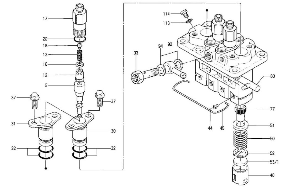

Hittade en bättre sprängskiss över insprutningspumpen.
På den syns det att det sitter två o-ringar, nr 32,  på nummer 30. Det skulle förklara läckaget på min motor.
Så nu är planen att skruva bort skruvarna, nr 37, och byta alla totalt 8 o-ringar.
