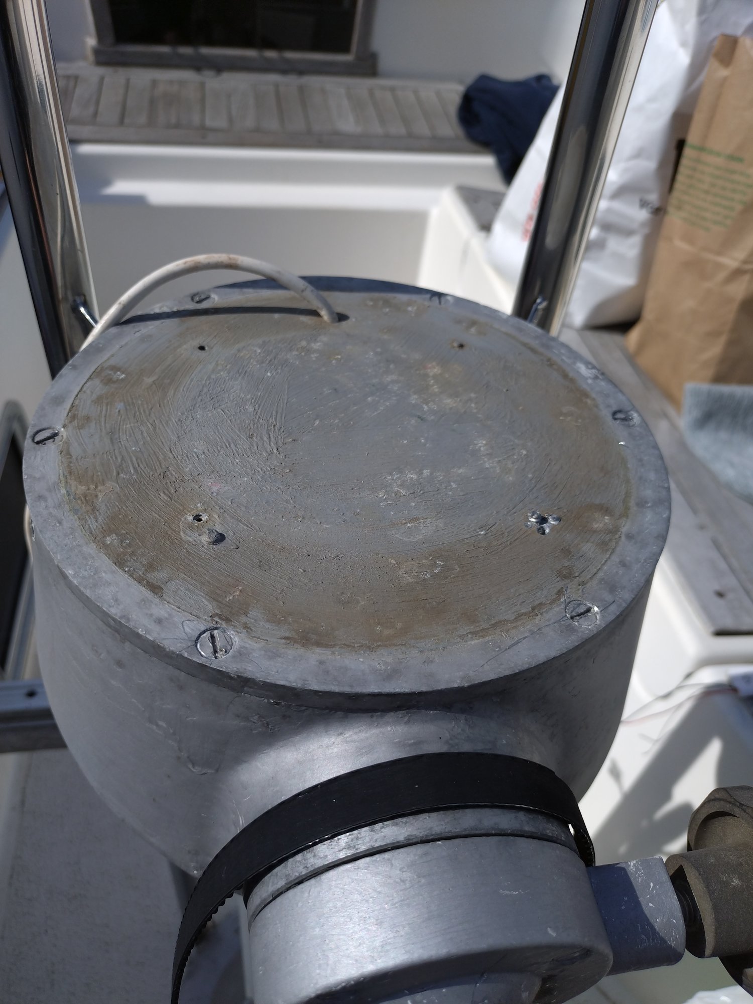

Finns det någon här med erfarenhet av Whitlock 2E styrpidestaler?
Min ratt står fel då rodret är rak, tänkte  justera det och samtidigt serva o smörja upp min rattstyrning.
Tror det är en Whitlock Cobra 2E.
Men skruvarna till locket sitter som berget, och om jag försöker mer så förstör jag spåret i skruvskskallarna helt.
Är det någon som vet hur det ser ut under locket? Kan jag "offra" skruvarna o borra bort skallarna? Finns det plats  att borra o gänga nya hål för locket, är sargkanten tillräckligt tjock runt hela kanten?
Har du provat med en slagskruvmejsel?
Om du under några dagar försöker att spraya på rostlösningsvätska och sedan går på med en slagskruvmelsel.
Annars är nu värme klassiskt.
Jag gissar att pedistalen är av aluminium och skruvarna av rostfritt stål, ja då kan det sitta fast rätt så bra. Om det är rostfritt stål i skruvarna är det ju litet svårt att borra ur skruvskallarna, men det går.
