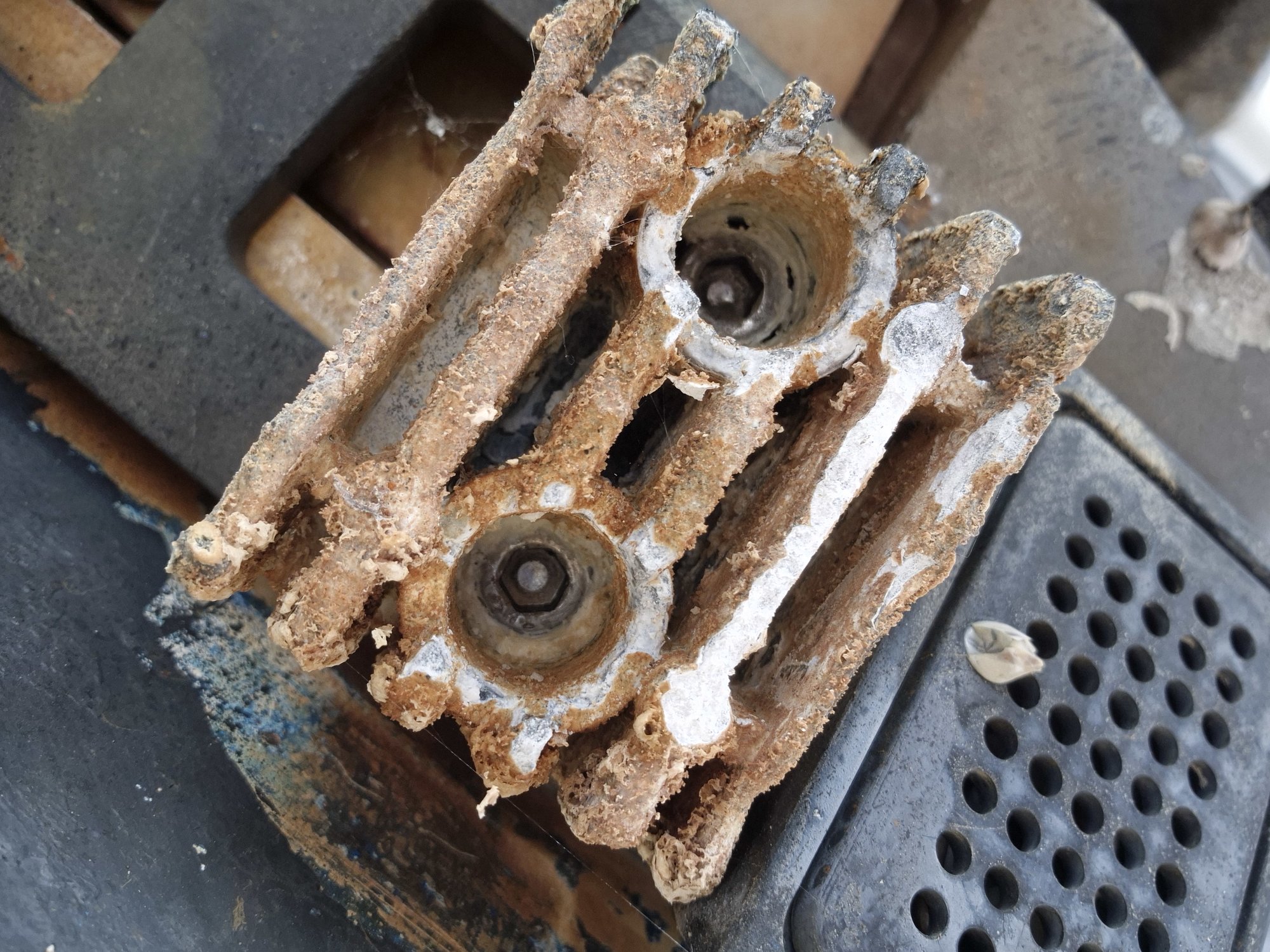

Har en VP 4.3 Gxi (CF) 2004 med DP-SM drev och det är två anoder som jag behöver byta, se bilder, var får jag tag i dom ? Dom jag hittar till det drevet är alldeles för stora, mina är ca 4x6cm.
//Jörgen

Tack för svar !! Jag beställde 2 st som på bild såg ut som dom jag har. Men när jag fick hem dom insåg jag att dom var alldeles för stora men ser på din skiss att det är precis sådana jag har fått hem. Ska försöka få till det enligt skissen istället för att leta nya 🙂 Kan behålla nr 2 tilla nästa gång det är dags.
