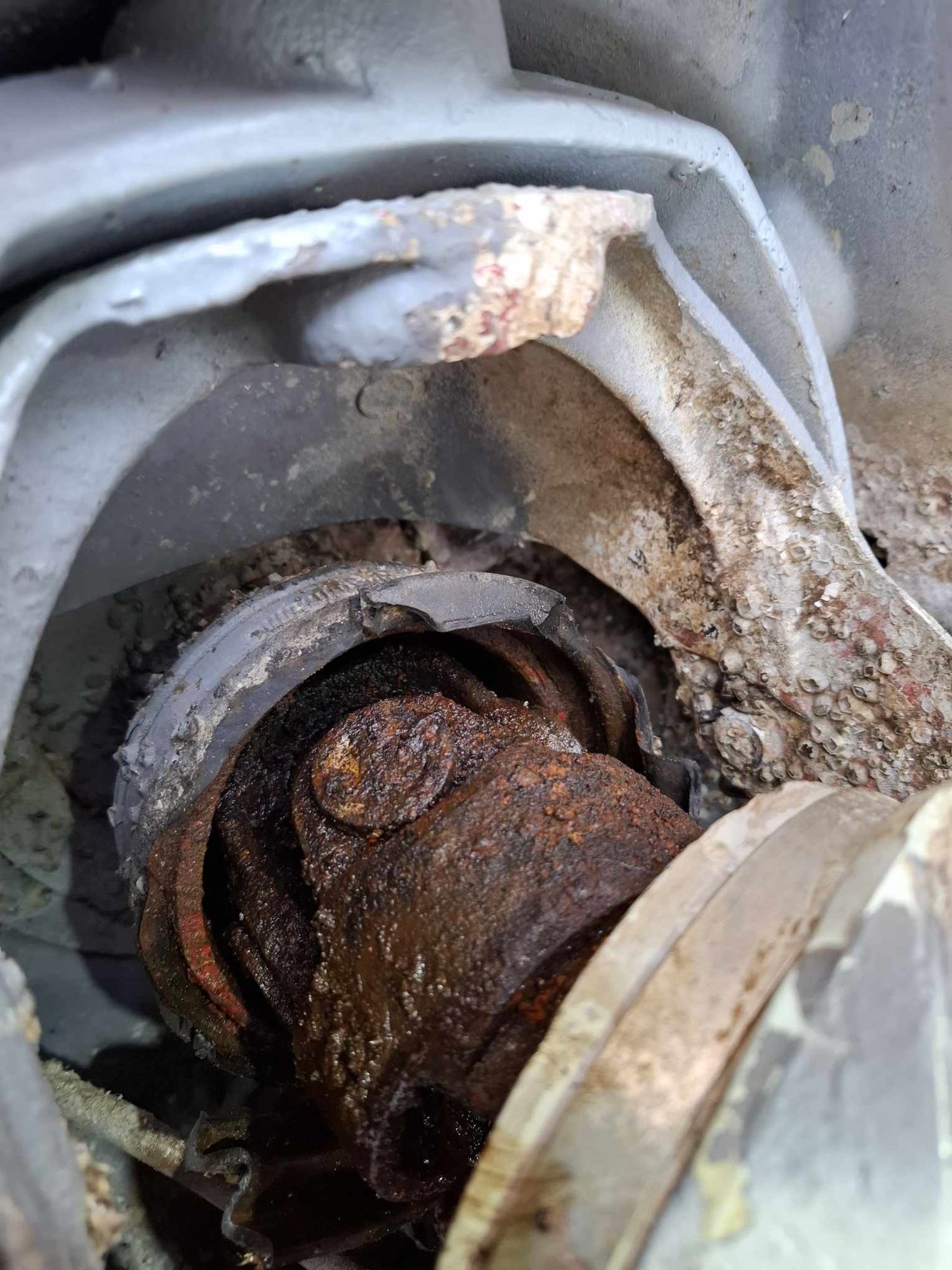

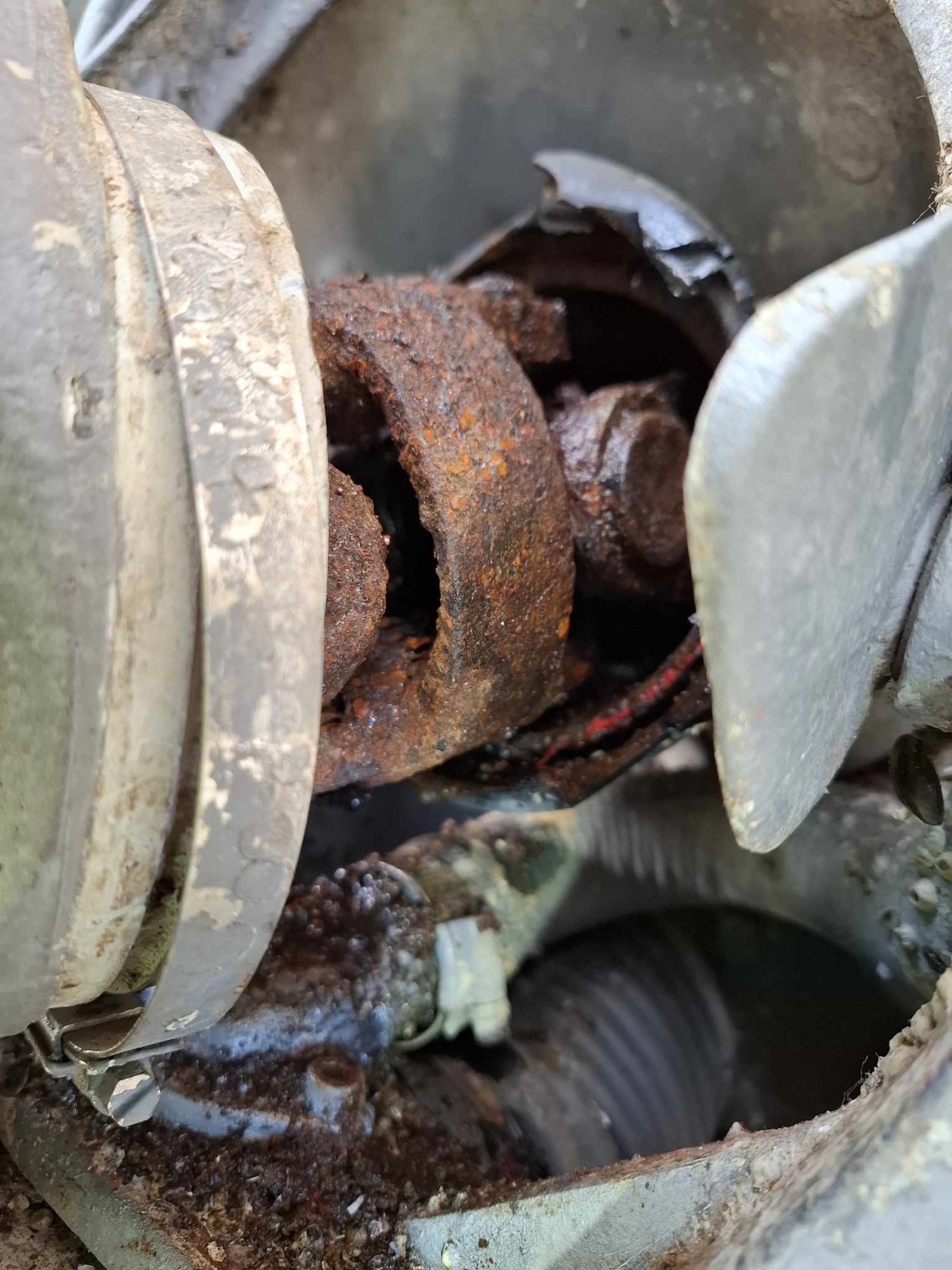

Jag har precis köpt en Flipper 700 där det visade sig att bälgen till drivaxel hade gått hål på och läckt.
När jag försöker ta loss drevet så släpper det inte från axeln då det rostat fast.
Finns det något pressverktyg eller något annat tips för att få den att släppa?

Hej. Jag tror på att vara försiktig och använda rostlösare varje dag, knacka lite, tills det släpper. Gjorde så på några kolvar som rostat fast. Det tog 1 månad med det var det värt. Pressar du är det risk att något går sönder. Någon annan som har en annan uppfattning?
