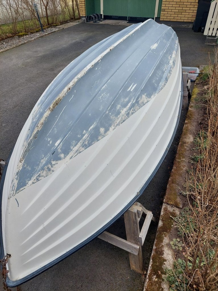

Behöver måla min gamla båt men med vad?
Hej. Har en roddbåt av äldre modell som behöver fräschas upp inför sommaren. Har putsat av den beige bottenfärgen. Förmodar att den gråblå ytan (se bild) är grundfärg men vet inte av vilken sort. Vågar jag måla med 2-komponents epoxi eller vad använde man förr? Vad är bäst att använda under vattenlinjen?

Jag tror som du att färgen som är kvar är någon sorts grundfärg.
  • Om det är en tvåkomponentfärg kan du i princip fortsätta med vilket färgsystem som helst.
  • Om det däremot är en enkomponentfärg så ska du inte lägga på någon tvåkomponentfärg, har iaf. jag fått lära mig.
Ligger båten i en insjö, i Östersjön eller på västkusten?
  • Liggen den i en insjö så är det inte tillåtet att ha någon giftfärg, så då kan du välja att ta bort färgen (om den är enkomponent) och strunta i bottenfärg, eller lägga på giftfri bottenfärg för att det är snyggt ich känns bra.
  • Ligger båten inte i en insjö kan man, om man vill, klara sig utan bottenfärg i Östersjön och tvätta botten några gånger under säsongen.
  • På västkusten verkar giftig  bottenfärg nödvändigt.
  • Ett alternativ som funkar överallt, om man kan, är att förvara båten på land. Då behöver man ingen bottenfärg och slipper att tvätta båtbotten.

Tack för svaret. Misstänker att det är enkomponentfärg. Har kollat men svårt att hitta någon för under vattenlinjen. I så fall blir det bottenfärg men kan man måla den direkt på utan grundfärg. Slits den inte sakta av? Eller är den blågrå färgen vad som menas med bottenfärg?
Vad finns det för lämpliga produkter?

Tag en papperstuss med aceton eller förtunning och stryk över färgen.
Enkomponentfärg löses upp o missfärgar papperet.
Tvåkomponentsfärg löses inte upp (papperet kan bli smutsigt men tar inte med sig färgpigmenten).
Sedan vet du om det går att måla tvåkomponentsfärg utan ta bort all gammal färg (du måste självklart slipa för att få vidhäftning)

Jag tor att alla tillverkare kan ha en lämplig färg, om du nu inte väljer att ta bort all färg och låter bli att ha botten målad.
Vilken färg du bör välja beror på var båten ligger förtöjd.
Ligger båten i vattnet hela sommaren eller ligger den uppdragen på land eller på trailer?
Fyra säsonger med Tikkurila RM40 på min segelbåt i Vänern.
Inget att anmärka på.
Även en roddbåt har fått samma färg.
Enligt specen färg för undervattenskonstruktioner.
Rollas tre lager, för att få tillräckligt tjocklek.
Köpte på Färgteknik i Karlstad.
