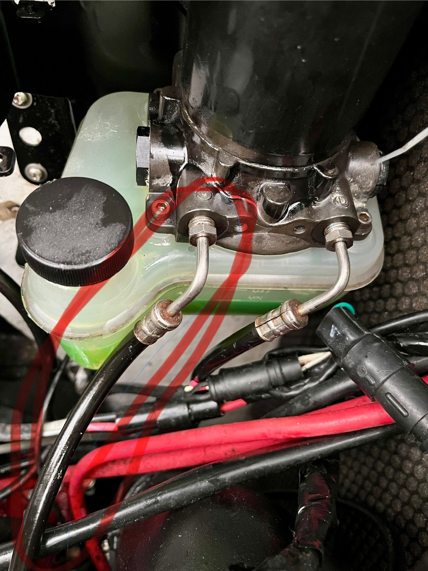

Är det möjligt att kapa och skarva en sådan här tryckslang till power trim? Har fått en skada på slangen och verkar vara väldigt svårt att komma åt att byta slangen..
Jag vet inte hur din motorinstallation ser ut men du behöver bara kunna trä in och ut slangen. Du kommer åt slangens andra ända från utsidan genom att skruva loss fördelningsblocket på undersidan av skölden. Den sitter (antagligen) under en stor offeranod.
22 minuter sedan skrev Eld-:
Okej spännande det skall jag kolla, det är ett
DP-SM + TSK SX-MACET.
