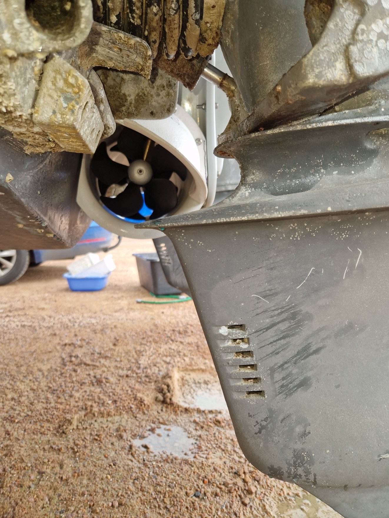

Monterade en SX80(utanpåliggande) på vår NordWest förra året. Tog kontakt med Sleipner på båtmässan som föreslog 80 modellen för att övervinna vindens påverkan på en trög flybridgebåt med dubbla drev. Fick mer tips av återförsäljaren Tibblin Marin Gbg. Bl a rejäla kablar och övrig elarmatur så att spänningsfallet inte blir negativt för häckproppellern (hjälpaggregat). Finns i min tråd om båten här på MG.
Används vid svåra vindförhållande i trängre hamnar.

Tackar ska ni ha! Det får nog bli en Se60, mycket för att jag vet att den får plats utan problem och såklart för att folk verkar nöjda.. Ser att de flesta sätter på de där extratillbehöret "huvarna/skärmarna" för att den inte ska suga luft, det ser dock ut som att de flesta, även ni två.. har monterat akterproppen med cetrum på propellern 185mm eller lägre under vattennivån och då ska det väl inte behövas några skärmar.. Dom stjäl ju upp till 20% av thrusten enligt sleipner..  Varför har ni satt dit dessa :) ?  NW335, du har ju dreven i vägen så det är väl därför gissar jag.

Du måste tänka på att vattenytan sällan är stilla och fin. Och att vi talar om mycket vatten ut men framförallt som sugs in.
Min hamnar med överkanten på trumman "bara" 10-15cm under vattenytan. Det kan låta mycket men är ganska lite om det går lite krusningar eller vågor. Lägg sedan till "suget" som blir, och det vill jag inte ha uppifrån (jämför "tratten" som blir i vattnet när man tappar vatten ur badkaret).
Så mycket som 20% tror jag inte de tar i den normala installationen. Och det som de eventuellt tar i kraft lär jag ha igen på att inget av vattenströmmen riktas uppåt utan där det fortfarande finns vatten. Hursomhelst har jag inte märkt några problem, bara fördelar.
Förutom att det är dyrt för två "plastvingar".....
Mina kåpor är precis som påpekats, tillagda som fördelare förbi dreven.
Tar inte så mycket av flödet då det är den korta modellen .
Normalt används kåporna för att förhindra att luft sugs in om monteringen inte når rekommenderat nivå under vattenytan.
