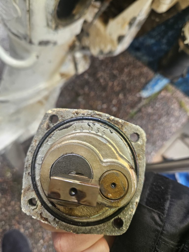

Hur hårt vågar man bytta då så det inte går sönder? Så jag ska skruva bort skruvarna som på bilden och sen brytta? Eller ska jag bara ta av haken och sen bytta? Tack för svar.
Du måste ta bort de två skruvarna och ta ut hela mekanismen. Sen kan man komma åt konan. Se upp med att det finns ett antal lösa nålar i lagret på mekanismen så att de inte försvinner.

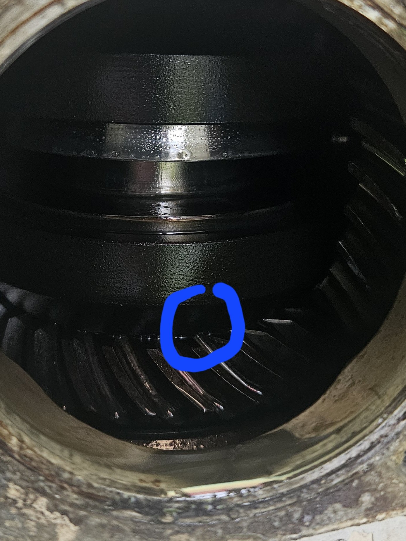

Det ser ut som vattendroppar på konan. Har du släppt ut oljan ur drevet?
På din senaste bild ser det ut som att konan är anlöpt av värme mot nedre kugghjulet. Det är troligen därför som den har fastnat. Jag rekommenderar att överdelen tas bort och isär för undersökning av vad som hänt. Eftersom du tydligen inte förstår vad du kan göra så låt bli att bryta någonstans.

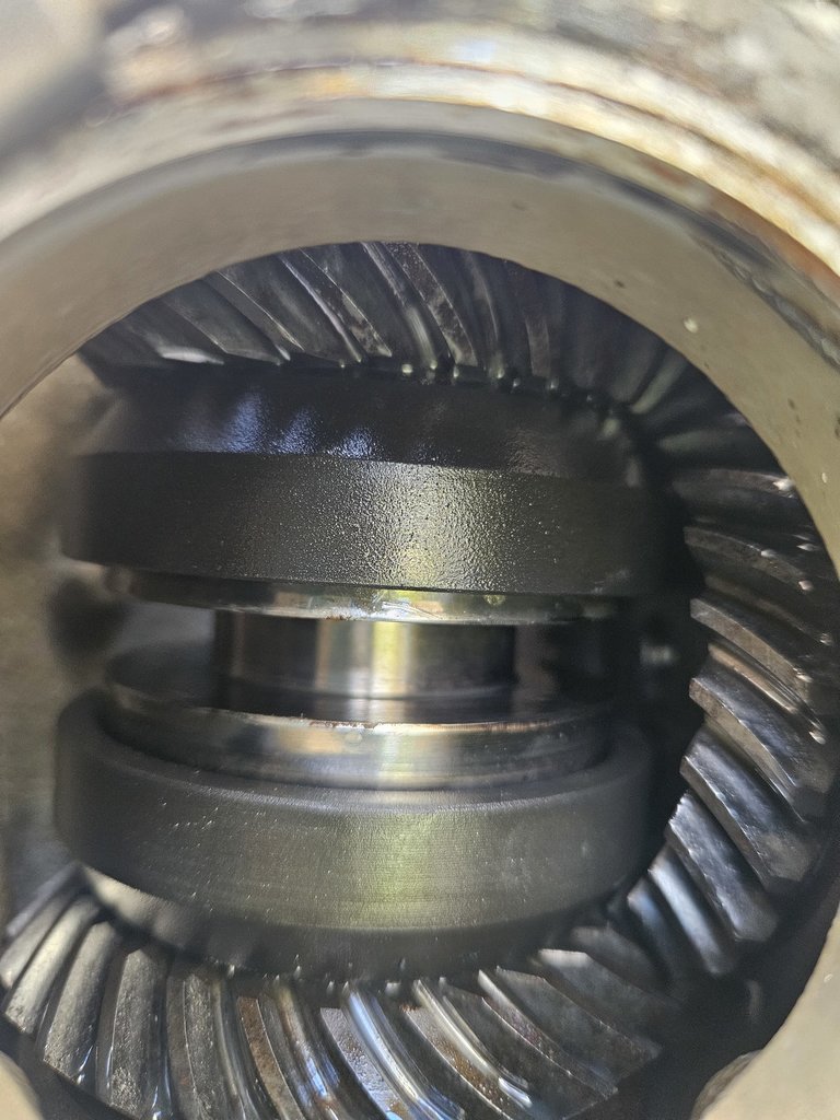

Har övre lagret skurit? Det ska inte följa med när locket tas av. Lagret ska vara pressat på kugghjulet.
Är sista bilden upp och ner?
Ingemar
Om bilden är rätt så har växelkonan släppt från nedre kugghjulet redan. Jag tror ändå att det är läge att du kontaktar någon som vet hur det ska vara och kan avgöra vad som har hänt. Om övre kugghjulet inte sitter fast i lagret så kommer kuggväxeln att haverera.
